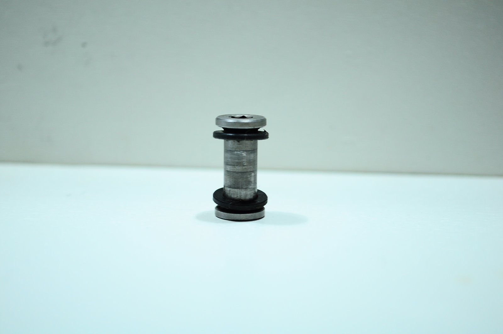

Folgendes Problem: Ich bin im März mit dem Mondraker im Sachsenwald auf den dortigen Trails unterwegs gewesen, und plötzlich fühlte sich der Hinterbau total weich an. Ich dachte zuerst an einen Platten, aber da hat sich die komplette Lagerschraube aus dem Horstlink verabschiedet. Die Schraube (11) hatte ich dann noch wiedergefunden, die dazugehörige Mutter (12) aber nicht. Dummerweise liefert Mondraker Ersatzteile nur an ausgewählte Händler und nicht direkt an Endkunden aus, und in Norddeutschland gibt es keine Händler. Ich hab nun mit Langenberg Bike aus Edermünde einen vertrauenswürdigen Händler gefunden, der gut und transparent arbeitet und für mich vor drei Wochen das "Lower Link Kit 4" bei Mondraker bestellt hat, die aber derzeit offenbar recht lahmarschig sind. Heute sind Teile von Mondraker im Radladen angekommen, meine Teile waren aber nicht dabei.
Diese Mutter ist sicherlich keine speziell für das Rad hergestellte Mutter, aber wo bekomme ich sowas her wenn nicht über den Hersteller? Hat da wer ne Idee? Wäre ja deutlich schöner sowas irgendwo direkt bestellen zu können, ist ja nicht so geil wenn ich dann jedesmal mindestens nen Monat nicht fahren kann. Ich bau da lieber auf die Schwarmintelligenz :love:

ne Gewindehülse mit Kragen ...
... und Schlitz.
Ich kenne so ziemlich alle genormten Befestigungselemente, für Hülsenmuttern gibt es keine Norm:
https://www.google.com/search?q=hül...Phr2K6AQ&bih=1111&biw=1744&client=firefox-b-dRein von der Form her erinnert mich das an eine Einpressmutter, die sind aber alle ohne Schlitz:
https://www.google.com/search?q=ein...PkZ-60AU&bih=1111&biw=1744&client=firefox-b-dMusst du dir selber feilen oder drehen lassen.

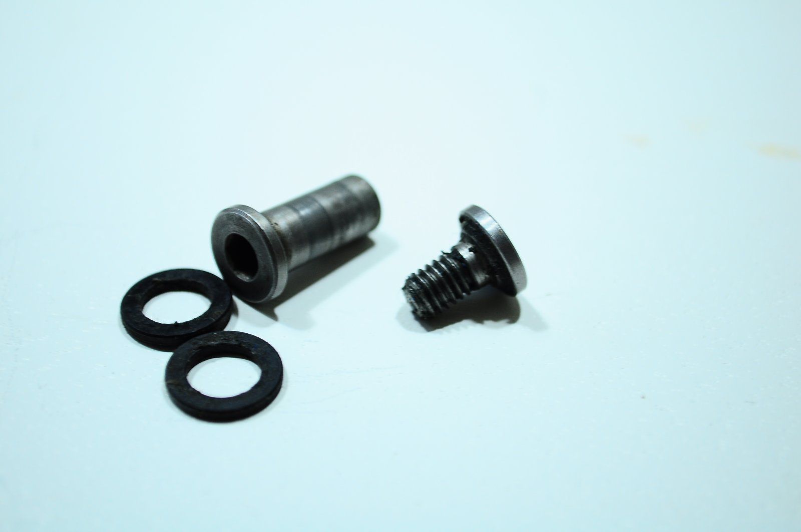

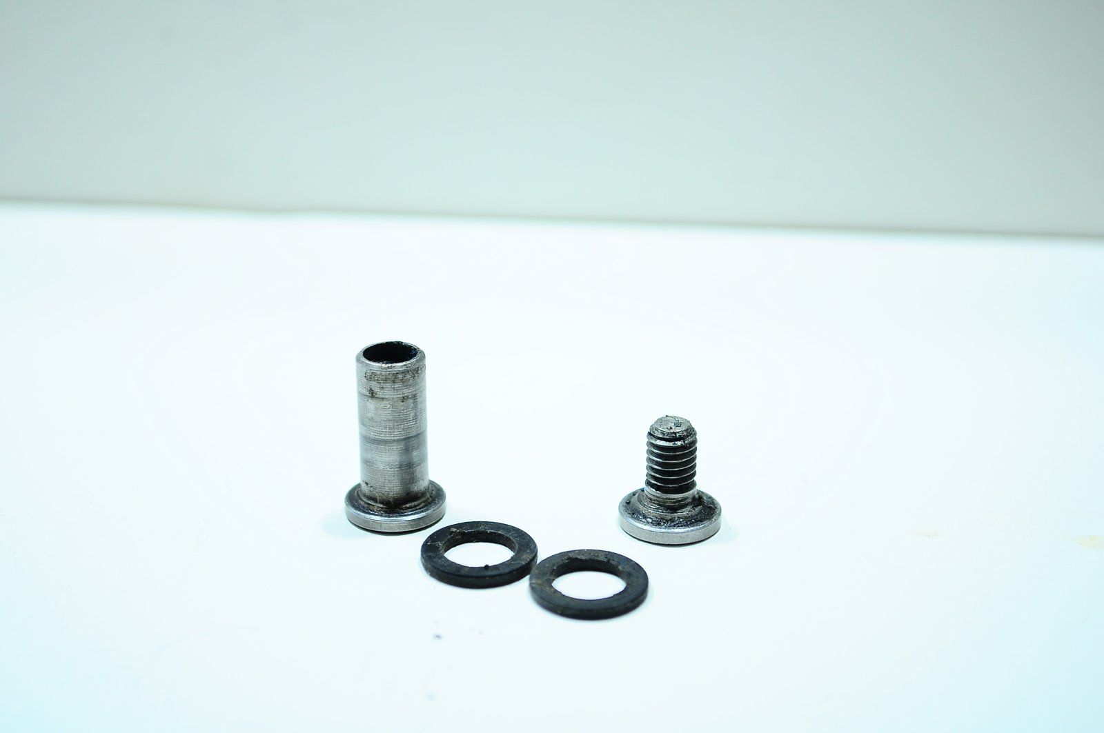

Hui, das ist ne Gewindehülse mit Kragen, wenn ich richtig verstanden habe? Oder liege ich komplett falsch?
So sieht die Gewindehülse aus:
Die dazu gehörige geschlitzte Rundmutter fehlt.

Miste, dann bin ich also auf Mondraker angewiesen, es sei denn ich bastel mir was selber. Die Hülse ist 20mm lang mit nem Außendurchmesser von 8mm (= Lagerinnendurchmesser), der Kopf 12mm.
Kannst Du mir sagen wie man in Maschinenbausprache die Teile nennt? Hülsenmutter? Gewindehülse?
@ArSt Meinst Du die noch vorhandene als Vorlage nutzen und die M6 Rennrad TitanMuffe entsprechend ablängen? Wenn der Kragen von ihr ins Loch in der Sattelstrebe passt...eigentlich coole Idee. Vorausgesetzt die Gewindefrage wird vorher geklärt. :daumen:
Ach Jan, ist die Schraube auf den beiden Bildern von dir mit 8mm Außendurchmesser am Schaft? Dann ist das wahrscheinlich ein M8x0,75-Gewinde wie für Kettenblattschrauben. Dazu würde dann eine Kettenblatt-Hülsenmutter passen:
https://www.fahrradteile-shop.eu/m-wave-kettenblattmutter-m8x0-75-x-l3-7mm-4-stueck/pid/4649https://www.bike-components.de/de/KCNC/Kettenblattschraubenset-MTB-M8-kurz-p40620/https://de.aliexpress.com/i/32982603792.htmlhttps://www.bruegelmann.de/nc-17-kettenblattschraube-4-und-5-loch-M127476.htmlWäre eigentlich logisch Kettenblattschrauben hier zu verwenden.
