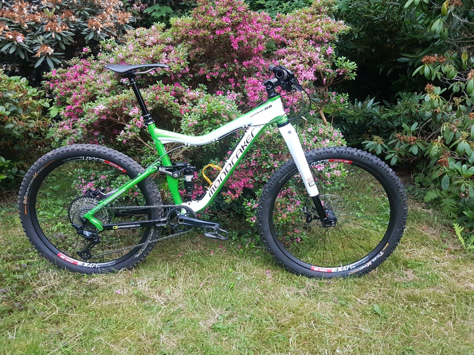

Heute kam die neue Felge, das Einspeichen klappte ohne jegliche Komplikationen. Ai äm happy :awesome:
Zusätzlich gab es neue OneUp Alu-Flatpedale, dieselben die ich auch dem Alteisen #1 gegönnt habe. Extraflach und mit besten Grip, einfach perfekt :love:

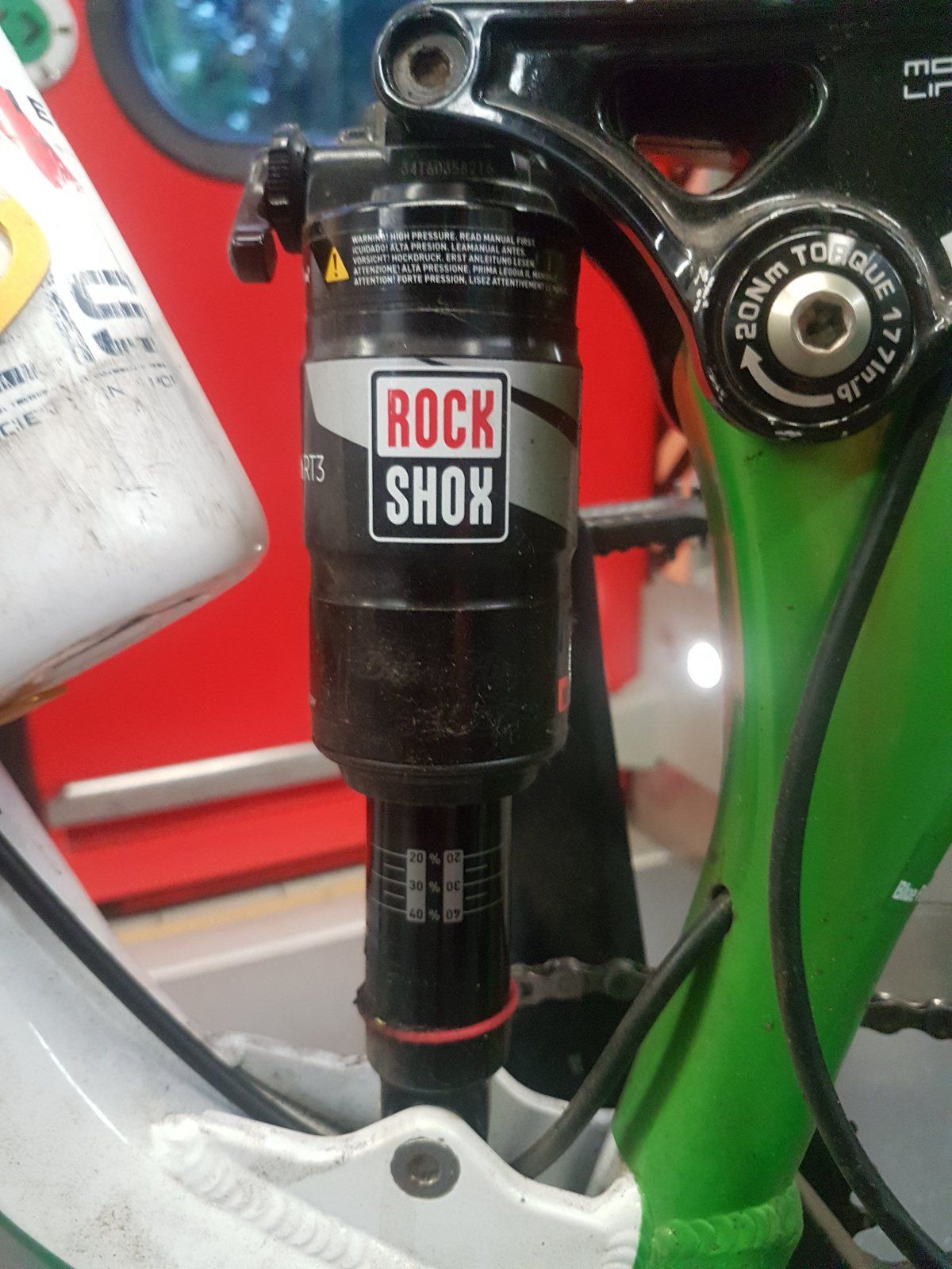

Den zweiten Lauf bin ich deutlich schneller angegangen, allerdings immer noch deutlich langsamer als am Sturztag, was auch die Federwegsnutzung bestätigt.
Immerhin wurde hinten und vorne der Federweg einigermaßen gleichmäßig mit ca. 60 % genutzt.
Hinten hab ich derzeit nur noch einen Spacerring verbaut und fahre mit 28 % SAG.

Die Federwegsausnutzung sieht auch schon viel besser aus.

Das Mondraker hat sich dort vom Handling her perfekt gezeigt und wieselte recht behende durch die Kurven. Es ließ sich leicht einlenken und sehr präzise durch sämtliche Kurven zirkeln, ohne die einmal gewählte Linie zu verlassen. Die Gripverhältnisse waren auf den leicht feuchten Trail nahezu perfekt, dazu war recht deutlich eine vertrauenserweckende Rückmeldung vom Vorderrad zu spüren gewesen. Und auf den deutlich abschüssigeren Schlußpart des Trails konnte ich die Bremsen doch recht lange offen lassen.

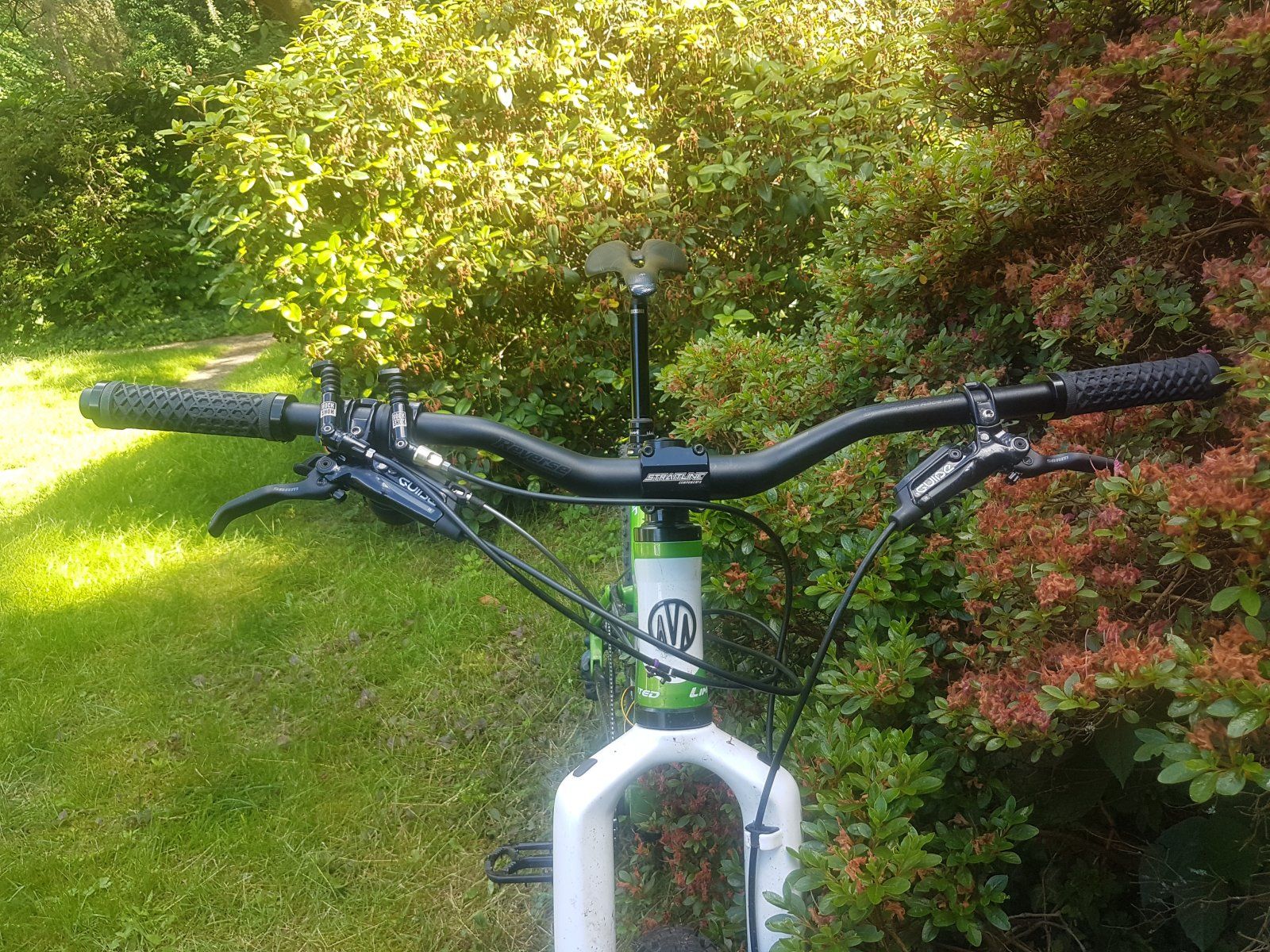

Nun ist noch ein neuwertiger 790er Reverse-Alulenker mit 15mm mehr Uprise (35 statt 20mm Rise) montiert, für den ich 12mm an Spacern rausgenommen habe. Die Griffe habe ich jeweils nen Zentimeter weiter innen montiert, um einen 770er Lenker zu simulieren. Ziel der Aktion ist es ein wenig mehr Lenkerreach und Cockpithöhe auszuprobieren, da ich das Gefühl habe ruhig ein klein bißchen gestreckter und zugleich höher sitzen/stehen zu können. Mit der konkreten Einstellung sollte ich ein ca. 2mm höheres Cockpit und ca. 5mm mehr Lenkerreach haben. Mit dem bisherigen Lenker bin ich mit der Einstellung schon an der absoluten Grenze gewesen, mehr Spacer als 20mm kann ich da nicht verbauen, und weiter noch vorne für mehr Lenkerreach konnte ich den alten Lenker auch nicht mehr sinnvoll drehen.
Mit dem neuen Lenker kann ich mit entsprechenden Spacer und Lenkerdrehung auch die vorherige Einstellung jederzeit wieder herstellen, von daher halte ich den höheren Lenker zur Ermittlung des geeigneten Cockpit-Setup für geeigneter. Besser Aussehen tut das Ganze mit weniger Spacern zudem auch noch, also finde zumindest ich.. :awesome:
Natürlich wird der Lenker bzw. der Gabelschaft erst dann gekürzt, wenn ich mit dem neuen Lenker zufrieden bin.

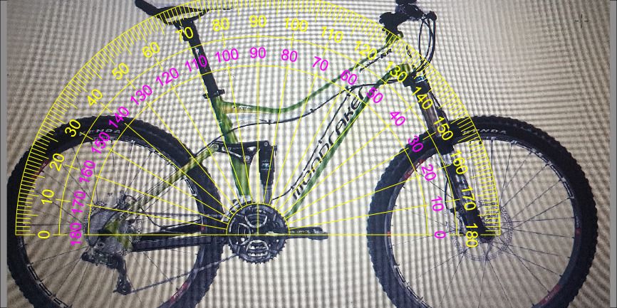

So sieht der Sitzwinkel des Mondraker im Originalzustand aus:
Das sind keine 74°, so wie von Mondraker angegeben, sondern eher etwa 72°. Was die da damals wohl gemessen haben? :ka:

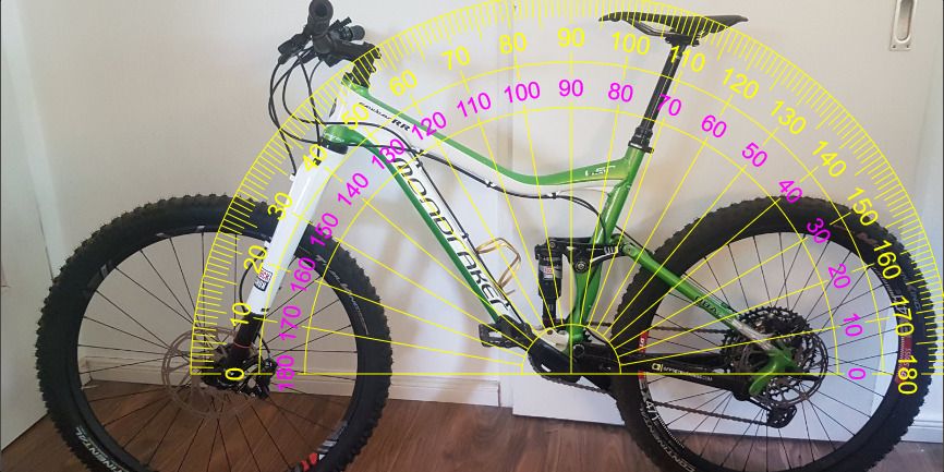

Mein verschlimmbessertes Alteisen hat demzufolge durch den Umbau sich bzgl. des Sitzwinkels kaum verändert, hier eine neue Winkelmessung:
Das dürfte daran liegen, daß die Gabel trotz 27,5"-Vorderrad und externer Lagerschale in etwa gleich hoch oder gar flacher baut wie die originale 120mm-26"-Fox-Gabel.
Wie das sein kann?
Frag ich mich auch.. :ka:
Nunja, aufgrund des um ca. 3° flacheren Lenkwinkels steht sie ja schon mal flacher als die Foxgabel, aber auch so baut die RS-1 mit der externen Lagerschale ca. 4cm höher als die Fox. Dazu flachen die beiden verbauten Offsetbuchsen den Sitzwinkel ja auch nochmal um nen halben Grad ab.
Die Fotos mit dem Online-Tool sind sicherlich nicht absolut perfekt, aber so ungenau nun wiederum doch nicht. Mir fällt da sonst momentan nix zu ein.
Wie das sein kann?

Ich hatte bisher vermutet daß ich zu wenig Druck auf das Vorderrad habe, was mit dem 80er bzw. den 70er Vorbau eventuell ja auch noch stimmte. Nun hab ich nen negativ gedrehten 95er Vorbau dran, welcher den Lenkerreach doch ziemlich maximiert, da der Vorbau praktisch waagerecht verläuft. Damit gab es dann kein Untersteuern mehr, dafür kam dann das Übersteuern, welches ich anfangs nicht richtig einordnen konnte.
Ich habe den Lenker nun ein wenig zurückgedreht um den Lenkerreach wieder zu verringern, und so das Gefühl daß das Übersteuern abgenommen hat und ich so auch mehr Feedback bekomme. Ergonomisch geht sich ein leicht kürzerer Vorbau jedenfalls noch aus.
An der Lenkerbreite möchte ich ungern was ändern, da scheint mir ein Wert um die 770mm für mich doch recht optimal.
