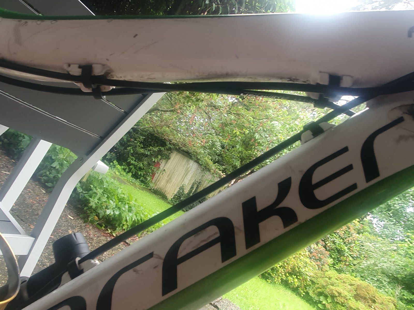

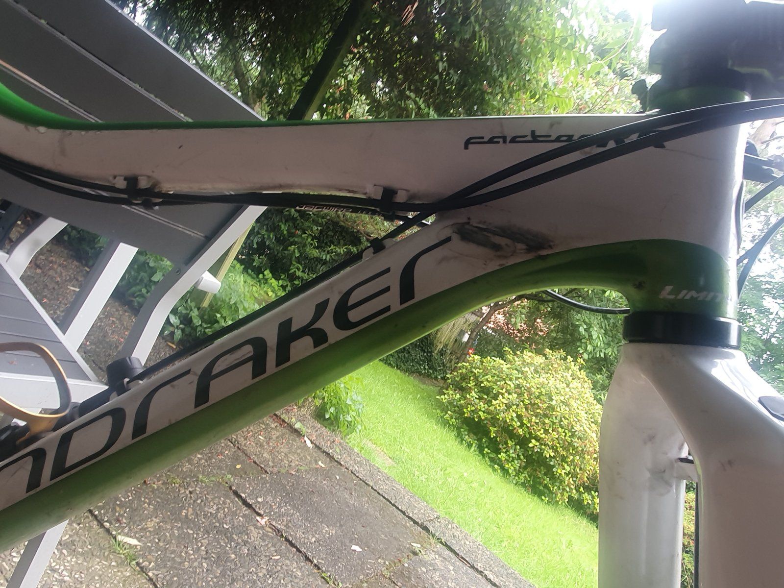

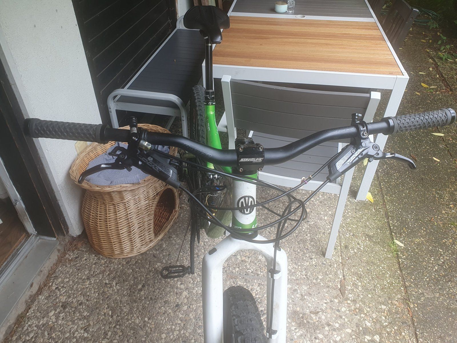

Dann ging es darum den Kabelsalat am Cockpit ein wenig zu entwirren. Aufgrund der Zweckentfremdung der eigentlich für die hintere Bremse vorgesehenen Haltepunkte der am Rahmen geführte Leitung für die Dropperpost mußte die Bremse nun durch die für den vorderen Umwerfer vorgesehenen Halterungen am Rahmen geführt werden. Was eigentlich ja nicht schlimm wäre, nur dummerweise sind die Leitungsführungen am Rahmen dann so ausgeführt, daß man nur in eine Richtung jeweils um den Steuerkopf die jeweilige Leitung legen kann, was dafür sorgte daß die hintere Bremsleitung links am Steuerrohr vorbeilief, obwohl am linken Lenkerende befestigt, und der Bowdenzug für die Schaltung rechts um das Steuerrohr verlief, obwohl ich die Schaltung am rechten Lenkerende befestigt habe.
Optimal wäre es natürlich gewesen wenn die beiden Leitungen jeweils auf der anderen Seite um das Steuerrohr rumlaufen würden, aber ich bin erst jetzt auf eine simple Lösung dieses Problems gestoßen. Man kann die Leitungen natürlich zwischen zwei Haltepunkten kreuzen, so daß sie auf der nun passenden Seiten vor dem Steuerrohr enden. Gesagt getan, die Länge der eh leicht zu langen Bremsleitung mußte ich dafür nicht anpassen, nur der Bowdenzug für die Schaltung war nun deutlich zu kurz, aber sowas wechselt man ja in wenigen Minuten.. :mad:
Auf dem Foto sind gut die Schleifspuren der ehemals ungünstig verlegten Schaltzughülle am Rahmen zu erkennen, da werde ich beizeiten wohl mal mit nem Pinsel ausbessern müssen..
Obwohl, sich kreuzende Leitungen, sowas kann doch auch unerwünschte Nebenwirkungen haben.. :eek:
