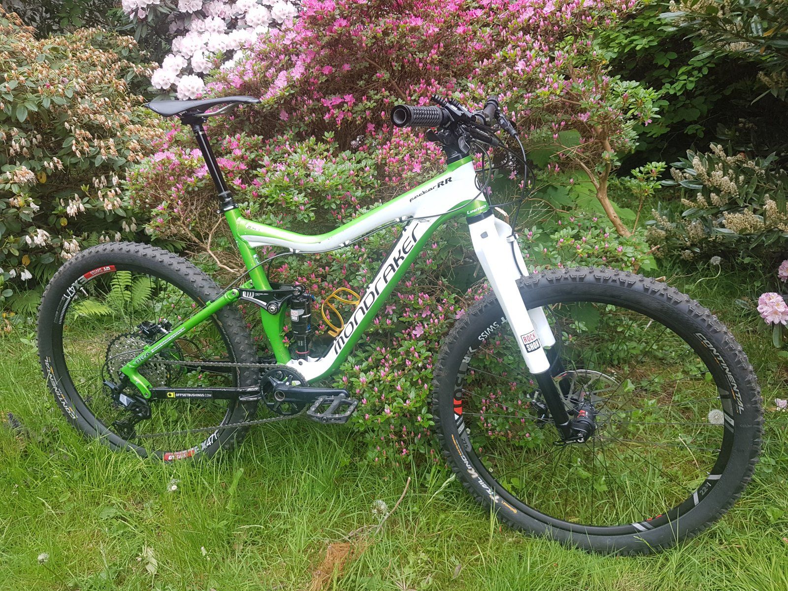

Wenn es um mehr Progression gehen soll wohl kaum. Eine Stahlfeder hat grundsätzlich eine lineare Federhärte, was sich nur über progressiv gewundene Stahlfedern abändern lässt. Eine Luftfeder hingegen ist immer progressiv.
Warhrscheinlich ist es möglich, die Endprogression fast bis zum Maß der Monarch ohne Debon Air bekommen, also zu 100% mit Spacern voll.Hier hätte vermutlich der "einfache" Monarch 190/51 ohne Debon Air ob seiner kleineren Positivkammer besser gepasst, da deutlich progressiver.
Ich denke sieht schon OK aus.sieht aber Kagge aus mit dem Spacerturm.
Da kann man sicher so einiges statt der orischinalen Spacer reinstopfen, aber so teuer sind die Ringe ja nun wieder auch nicht. Mal schauen bei wievielen Ringen ich letztlich landen werde.Warhrscheinlich ist es möglich, die Endprogression fast bis zum Maß der Monarch ohne Debon Air bekommen, also zu 100% mit Spacern voll.
Du hast aber mit der Debon Air mehr Freiheitsgrade.
Ich habe meine Debon Air mit einem alten Fahrradschlauch ge-spacer-t.

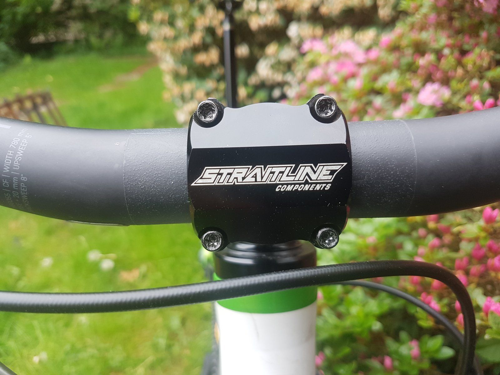

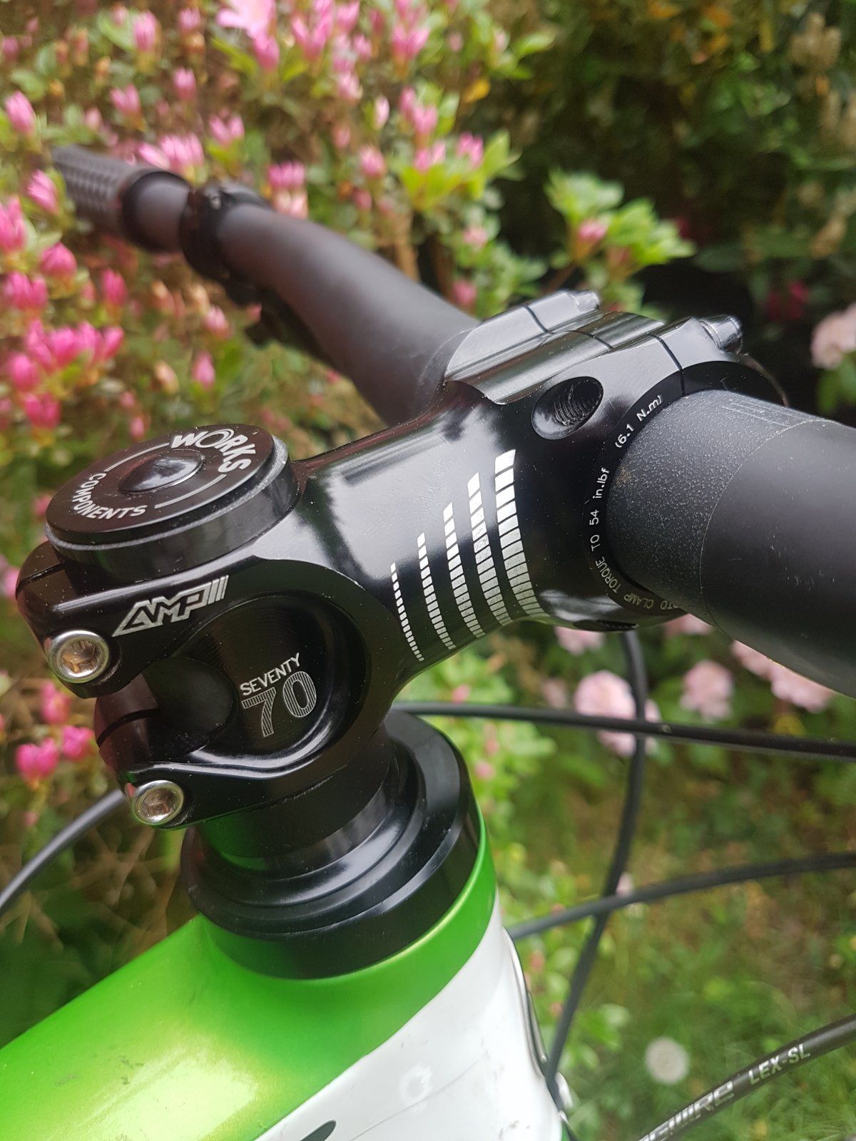

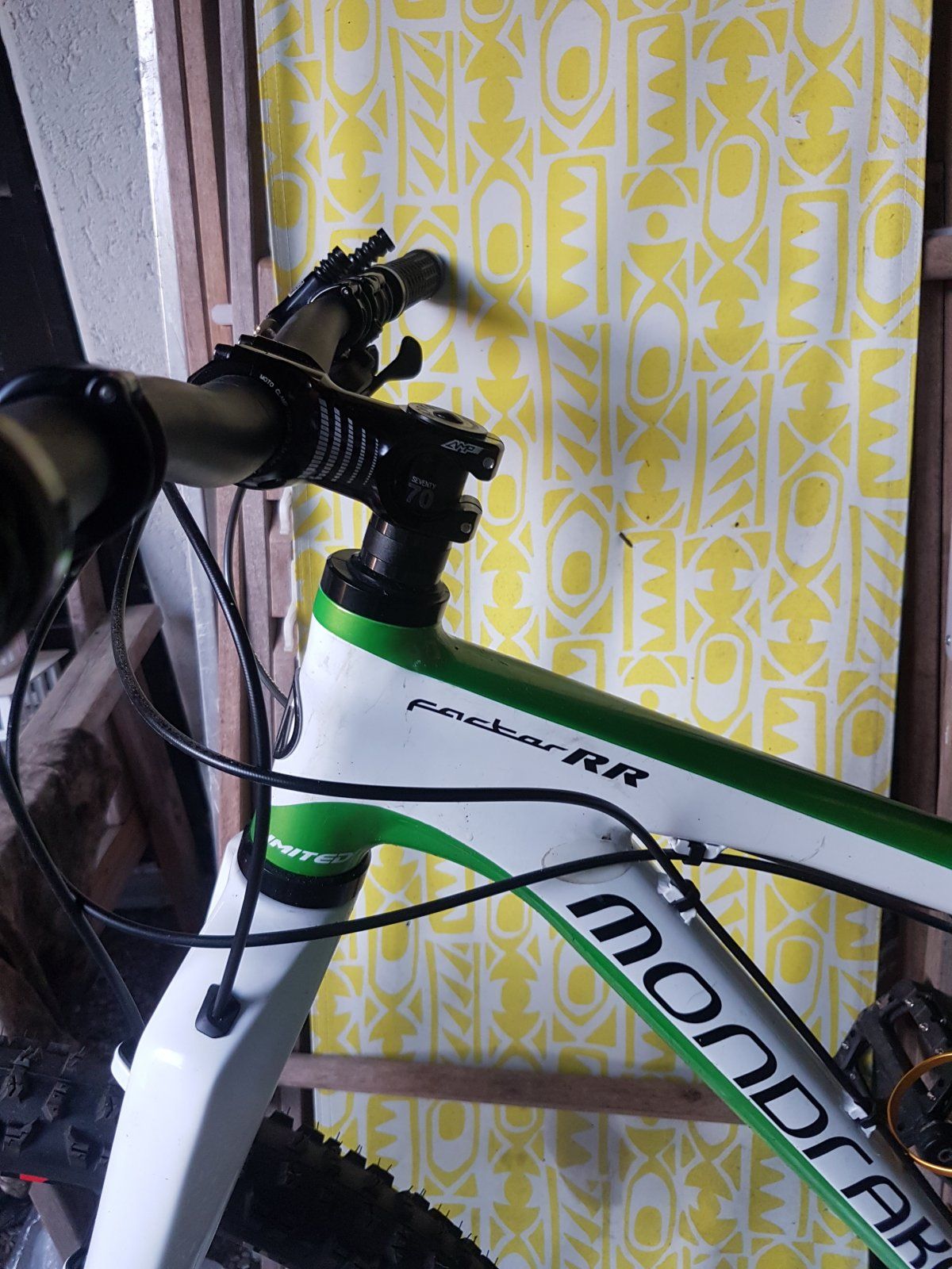

Ich werde nen Lenker mit 35mm Rise verbauen, und zwar diesen hier in schwarz, soeben über den Bikemarkt geschossen:Ich denke sieht schon OK aus.
Was willst du machen, den Schaft kürzen? Oder die Spacer oberhalb des Vorbaus anbringen. Das sieht dann mehr Kagge aus.
Schaft würde ich nicht vorschnell kürzen, wer weiss was das Alter bringt.

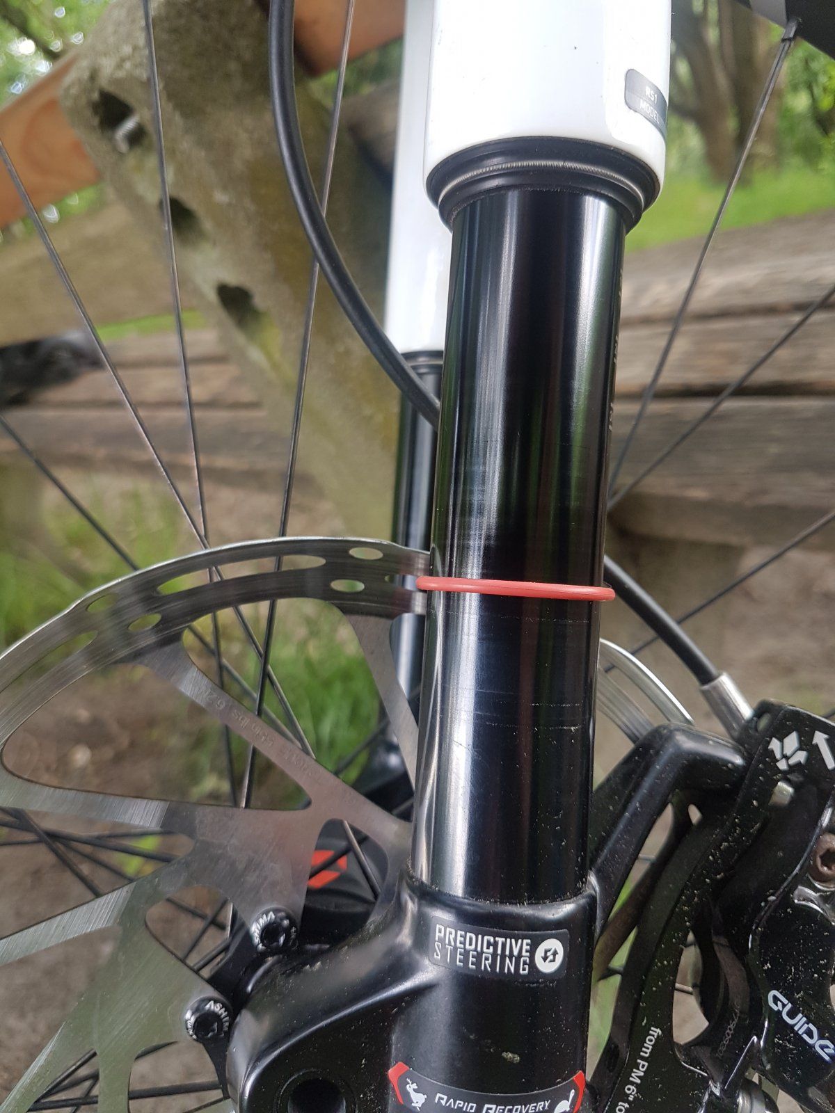

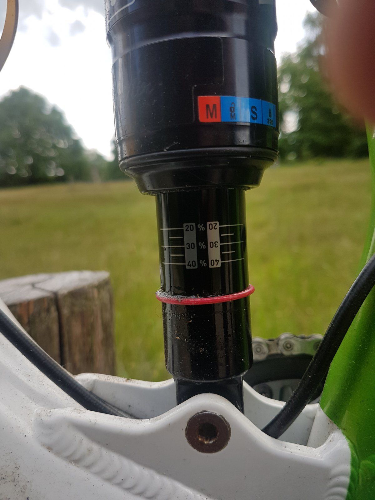

Hast du mal getestet ob es irgendeinen Anschlag gibt, wenn der Dämpfer voll eintaucht, bzw wie der Verlauf ist, wenn das Hinterrad gem. Spezifikation eintaucht? Der angemalte standard SAG stimmt zwar für den Dämpfer, muss aber nicht unbedingt mit dem Rad Übereinstimmen.VIER GEWINNT!
Ich erhole mich immer mehr von dieser Covid-Scheiße und habe vier der Spacer-Ringe, die heute morgen angekommen sind, nicht nur gleich verbaut, sondern auch gleich auf dem Hometrail in vier Abfahrten getestet. Abfahrt 1+2 war ich noch etwas zu verhalten unterwegs, in Abfahrt 3 habe ich nahezu keine Linie getroffen, Abfahrt 4 hingegen war ein einigermaßen solider Lauf.
Hier der verbrauchte Federweg vorne..
und hinten..
Vorne und hinten wurde der Federweg ziemlich identisch mit knapp 60 % verbraucht.
Es fühlt sich vorne und hinten nun recht gleichmäßig an. Hinten spricht der Dämpfer mit 30 % SAG immer noch recht sensibel an, gibt aber deutlich mehr Feedback ab als zuvor und gibt dank mehr Progression auch nicht mehr ganz so schnell den Federweg frei.
Bergauf hatte ich nun auch keine Aufsetzer mehr mit den Pedalen. Ich lasse es erstmal so, scheint ja einigermaßen zu passen.
