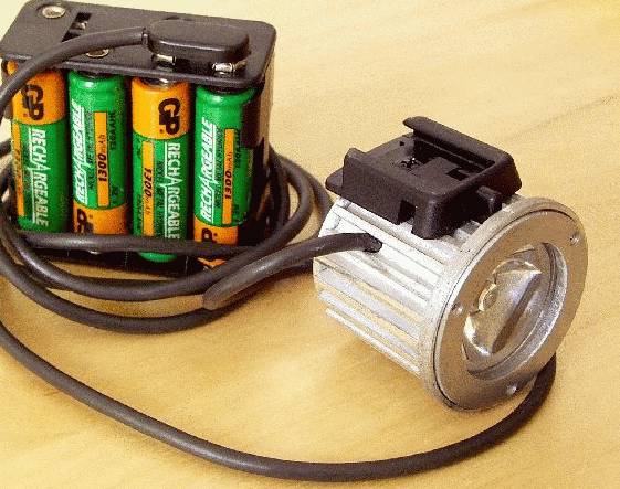

Ich möchte mich recht herzlich für die vielen Tipps bedanken. Durch diese Diskussion habe ich jetzt eine spitzenmäßige Fahrradlampe für relativ wenig Geld. Meine HL-EL100 hat fast das gleiche gekostet und die kann ich im Vergleich zu der Conrad Lampe in die Tonne treten.
Hier noch drei Bilder von dem was ich zustande gebracht habe. In das Gehäuse habe ich zwei Löcher gebohrt eins fürs Kabel und das andere für einen kleinen Kippschalter. Hinten habe ich die Lampe mit einem Stück Alublech verschlossen. Betrieben wird das gute Stück mit acht Mignon Zellen.
