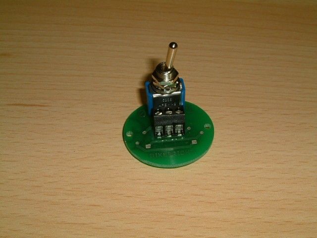

Hallo,
ich wollte einfach mal kurz posten, was aus den Anregungen, die ich in diesem Forum gewonnen habe, geworden ist. Mich interessierte schon seit geraumer Zeit der Betrieb einer Luxeon-LED 3W/5W zum direkten Anschluss an einem (Naben-)dynamo. Nach eigenen Versuchen mit Schottky-Dioden bin ich hier im Forum auf den genialen nahezu verlustlosen MOSFET-Gleichrichter mit zwei IRF7319 gestossen. Der 3W Conrad-Spot schien mir nach relativ häßlichen Eigenbauten mit Feinkost-Albrecht-Batterieleuchten doch eine optisch anpsrechende Grundlage zu bilden. Zur Integration der MOSFET-Gleichrichtung entwarf ich eine kleine Platine, die anstelle der Original-Platine direkt in den Spot passt. Neben den beiden IRF7319 MOSFETs beherbergt die Platine noch eine Transienten-Diode und einen Kondensator zum Abfangen der hohen Spannungsspitzen zum Schutz der MOSFETs, einen Schalter und eine Anschlussklemme. Die Platine eignet sich nur zum direkten Betrieb an einem Dynamo (Normal oder Naben), ein Betrieb an einer Batterie oder einem Netzteil würde die LED sofort zerstören und ist daher nicht vorgesehen!
Zum Gesamtkonzept noch ein paar Erläuterungen:
- Die Bilder im Anhang zeigen verschiedene Ansichten der Platine und des Gesamtaufbaus.
- Die Befestigung am Fahrrad ist mit einer ganz primitiven Rohrschelle aus dem Sanitärbereich realisiert. (Ja, ja, häßlich, ich weiß...)
- Das Licht ist - meines Erachtens - genau so hell wie mit der originalen Elektronik! Und das bereits bei sehr niedrigen Geschwindigkeiten.
- Die drei Klemmen dienen zum Anschluss von Dynamo und Rücklicht, demzufolge wird der Dynamo an zwei Klemmen angeschlossen, der dritte Kontakt stellt einen geschalteten Kontakt für das Rücklicht zur Verfügung.
- Der Schalter wird natürlich nur im Falle eines Nabendynamos benötigt, ansonsten erfolgt die Abschaltung ja ganz einfach über den Dynamo selbst.
- Der relativ lange Kippschalter kann natürlich auch durch andere Bauformen ersetzt werden. Ich selbst verwende jetzt einen flacheren Wippenschalter, da sich der Kippschalter mit den Bremsleitungen ins Gehege kam.
- Ein zusätzlicher Elko parallel zur LED kann Flackerlicht bei sehr niedrigen Geschwindigkeiten (< 5-10km/h) etwas minimieren.
- Wenn jemand meint, das Ding sei nicht wasserdicht: Richtig! Ich entwerfe beruflich Produktelektronik für Landmaschinen, bei uns heißt wasserdicht: Das Wasser kann nicht heraus(!), denn Wasser kommt IMMER rein, es sei denn man schraubt den Aufwand immens hoch. Daher lieber offen, so kann Feuchtigkeit immer austrocknen.
- Wer interessiert ist, kann natürlich Board- und Schaltplan Dateien erhalten.
- Ich wüßte einen relativ günstigen Weg, die Platinen (nur das PCB, ohne Bauteile) professionell zu fertigen. Das geht allerdings nur effektiv bei einer Stückzahl >10.
- Zwei fertige Platinen incl. Bauteile (wie abgebildet) könnte ich relativ preiswert abgeben.
- Bevor Mißverständnisse aufkommen: Die Platine soll keine eierlegende Wollmilchsau für alle möglichen hier bereits in diesem Thread aufgezeigten Anwendungsfälle darstellen. Es war halt einfach der Spaßfaktor, so ein Projekt genau für meine Bedürfnisse umzusetzen. Sicherlich bringen andere Ansätze mehr Licht oder vielleicht taugt diese Version auch nicht für rasante Waldfahrten oder was sonst noch ...ist nicht meine Liga...ehrlich!
- Weitere Fragen gerne hier im Forum oder auch per PN.

Mensch Harald,
ich finde das eine super super Idee:daumen: , denn die 3W von Luxeon reicht für alle die etwas auf dem Weg zur Arbeit(o.ä.) sehen wollen und gesehen werden wollen völlig aus. Die HID oder IRC Lämpchen sind doch da eher für die Waldleute unter uns (oder die Freaks wie mich).
Find ich echt eine super Lösung das man das Teil an einen Dynamo hängen kann! Ab welcher Geschwindigkeit gibts denn annehmbares Licht? Gibt es noch eine Möglichkeit(kleines Bauteil) die Energie zu speichern, dass die LED ca 10-30sek weiter brennt obwohl man steht?
Ich würde mich freuen, wenn du mir mal deinen Preis von der fertigen Platine( Schalter brauch nicht drauf sein) als PN schicken kannst.
Könnte man auch noch eine weitere Luxeon rarallel betreiben? Oder wenigstens ein zwei LEDs mit 70mA fürs Rücklicht?
Gruß, Colt

Hallo Colt,
annehmbares Licht gibt es ab quasi schon bei niedrigsten Geschwindigkeiten, zumindest in meiner Konstellation mit einem Nabendynamo. Das mit dem Energiespeicher in dieser einfachen Schaltung war etwas problematisch, das wurde schon einmal diskutiert in einem anderen Thread. (Suche: MOSFET)
Von hinten zugänglich ist die gleichgerichtete Spannung zum Anschluss weiterer LEDs für das Rücklicht. Allerdings nicht auf der Schraubklemme, da müsste man dann etwas tricksen (besser: löten). Ein paar zig Milliampere für das Rücklicht werden da schon übrig sein.
Ich stehe selber vor der Problematik, dass die Ladeautomatik des B+M Rücklichtes bei der niedrigen Spannung von nur einer LED nicht arbeitet und in diesem Arbeitspunkt wohl noch zusätzlich (unnötig) Strom zieht. Eventuell verzichte ich auf die Standlicht-Funktion, wenn ich das Frontlicht dadurch noch etwas verstärken kann.
Die Hinweise in dem anderen Thread wie von yellow_ö vorgeschlagen sind übrigens sehr interessant, vielen Dank dafür!
Alles weitere per PN
