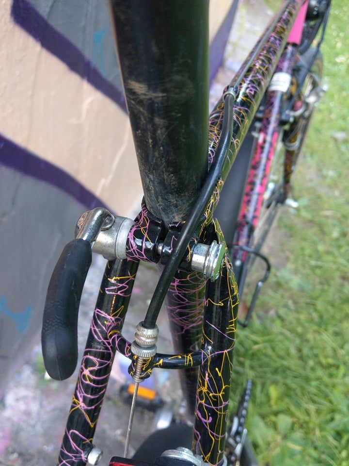

Ist die Sattelklemme original? Die kommt mir schon seeeehr klobig vor! Fehlt da rechts ein Gummiring oder ist das eine Art Zugführung?
Und für was sind die beiden Gewinde? (Eine unter dem Oberrohr und eine am Sattelrohr) Für einen Trageriemen?

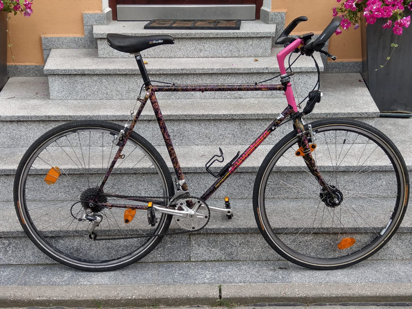

So erster Schritt ist getan und es wurde auf 1x umgebaut.
Ich werde den Umwerfer erstmal entfernen und sehen ob ich Probleme mit der Kette bekomme. Kettenlinie sieht soweit auch gut aus.
Leider konnte ich noch nicht auf Dropbar umbauen, da die Bremshebel noch nicht angekommen sind :(
Bei den Naben hab ich mich für die XT 737 Parallax entschieden, die gefallen mir recht gut und die Komponenten sollen alle in silber und schwarz gehalten werden! Dazu die DT Swiss R-460 dann auf Tubeless umgebaut.
Lenkerband wir natürlich pink, aber bei den Schaltzügen bin ich noch unsicher ob gelb da passen würde...
Die aktuelle Kassette ist 13-30 - nach der ersten Runde ist mir klar, dass ich gerne in beide Richtungen beim 39er Blatt mehr hätte. Also kommt wohl eine 11-32 Kassette drauf!

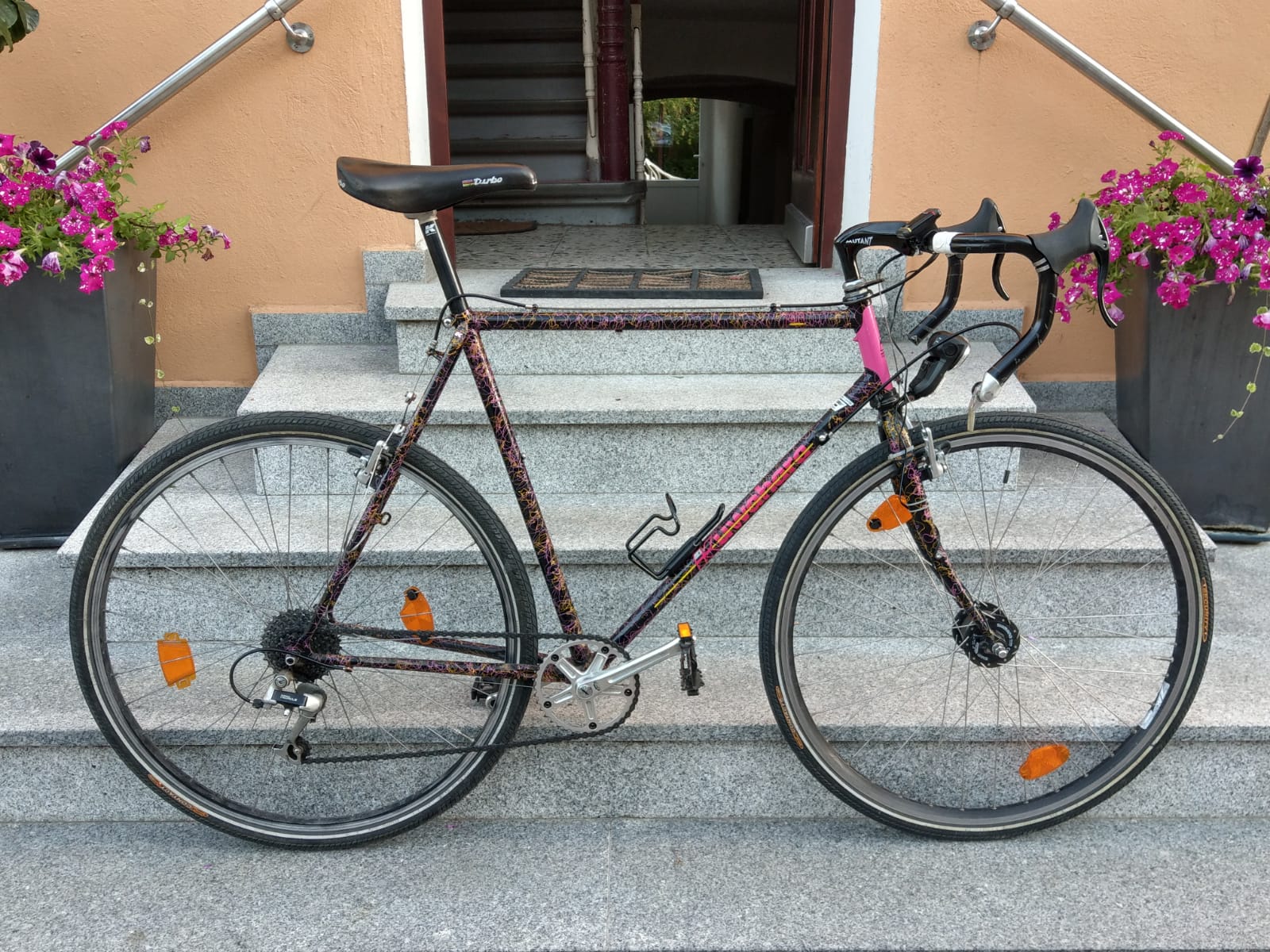

Heute mit den vorhandenen Teilen auf Dropbar umgebaut. Der Vorbau ist zu lang und der Lenker graufenhaft - ich brauche viel weniger Drop und Reach, dafür mehr Flare.
Da bin ich jetzt auf der Suche nach einem in 25,4 mm, damit ich auch den schönen originalen Vorbau nutzen kann, der bringt das ganze auch weiter nach oben!
Naben sind auch schon eingetroffen, muss ich aber erstmal servicen..
Take #2 - VIEEEEL Besser! Zwar immer noch kein Flare, aber mal sehen wies ohne klappt ;)
Die Lampe kommt mit dem neuen LRS runter^^
140 km stehen mittlerweile auf dem Tacho. Da ich im Moment noch mit Friktion schalte gibt es leider unter Last "ghost shifting". Auch fällt die Kette manchmal runter - die ist aber eigentlich zu lang und das Schaltwerk schon ein bisschen ausgehauen. Ich denke aber dass irgendeine "chainkeeper", gerade im Gelände, notwendig sein wird.
Für die Optik sollte der Vorbei noch ein bisschen weiter rein...
Ansonsten hab ich seh viel Freude mit dem Kuwa =)
