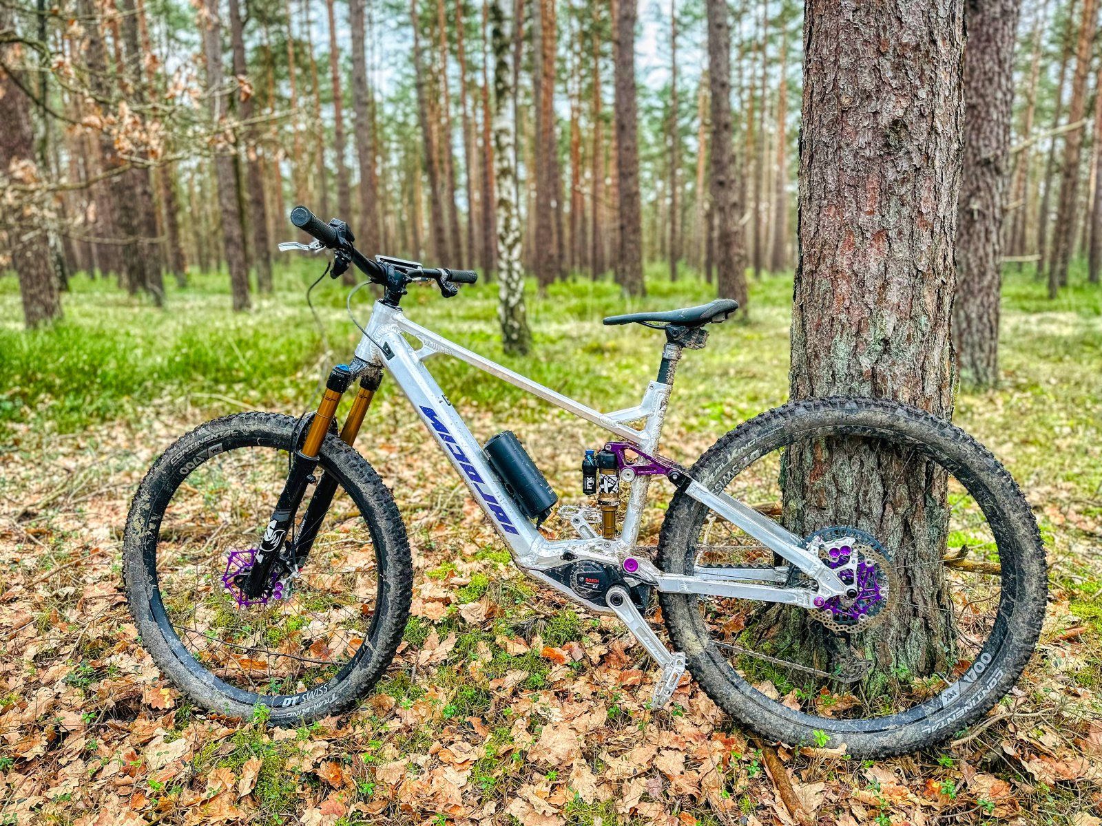

Wird mal wieder Zeit für Bilder hier...
So, nun auch Mal von meinem ein paar Bilder.. . Rahmengröße ist XL.
