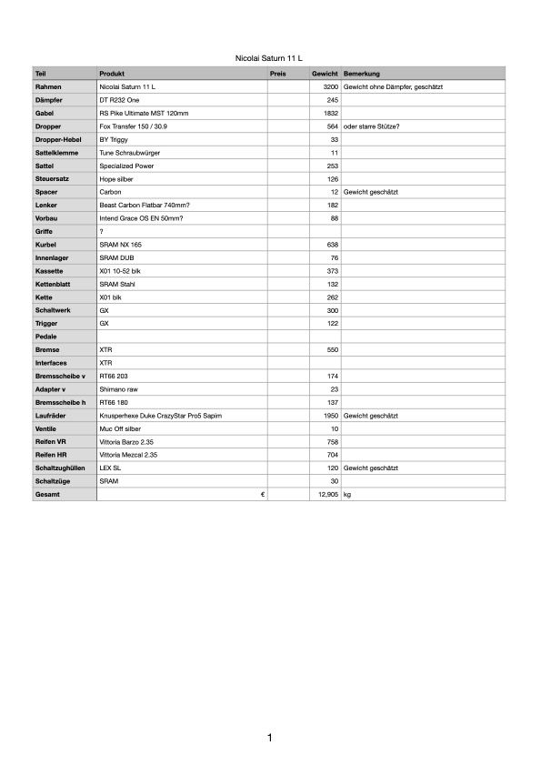

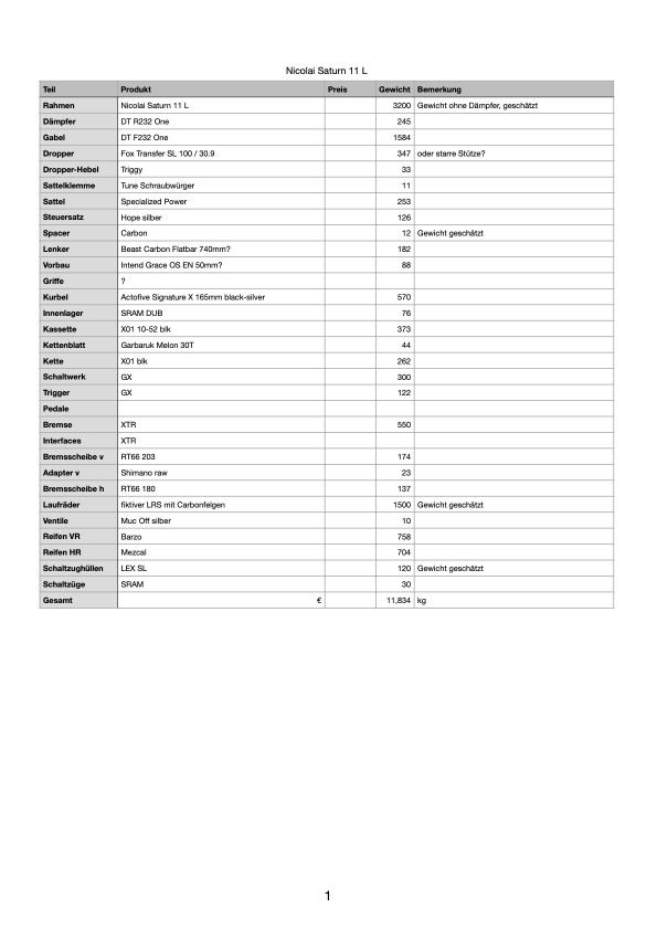

Hier mal noch zwei Listen, eine mit einem eher konservativen Aufbau bestehend aus Teilen die größtenteils schon da sind, und eine "wär schon geil"-Version mit ein paar neuen Teilen.
Konservativ:
Wär schon geil:

Griffe sind sauschwer. Ich fahre sonst RevGrips, würde hier aber auf was anderes gehen wollen. Vielleicht Silikon-Push-Ons oder sowas. Mein üblicher Sattel ist auch ziemlich schwer, aber der passt mir halt am besten von allen die ich bisher getestet habe. Ob ein Dropper sein muss weiß ich nicht, ich hatte bisher halt nur Räder mit und weiß nicht wie das dann ist, auf einmal keinen zu haben. :) Aber da könnte man natürlich ne Menge sparen.
Da der Mensch ein Gewohnheitstier ist, fahre ich am S16 und Argon GTB die gleichen Kontaktpunkte. Lenkerbreite, Griffe, Sattel und Pedalsystem gleich. Wenn man häufiger mal die Räder wechselt, finde ich das doch sehr sinnvoll. Auch eine Dropper will ich nicht missen im GTB. Aber mit einer 120er Pike ist es auch für den ein oder anderen Trail zu haben.
Habe mir fürs das GTB bei der Knusperhexe einen LRS mit den neuen 350er und Duke LukyStar aufbauen lassen Anfang des Jahres. Sind keine besonderen Komponenten aber durch ein paar Rabatte ein gutes Komplettpaket mit gutem Gewicht für einen fairen Preis. :daumen:
Die Hope Naben alleine sind ja schon recht schwer...
Ist ein guter Punkt mit den Kontaktpunkten. Ich mein, ich hab an allen Rädern RevGrips, den selben Sattel und sehr ähnliche Pedale (Chromag Dagga 2x und Scarab 1x). Und das hat Gründe warum ich das so hab, ist ja nicht so dass der Schrank nicht voll mit allem möglichen anderen Zeug ist das ich mal probiert hab... ;)
Was die Pedale angeht würde ich hier allerdings auf Clicks gehen wollen, denke ich. Aber dann vielleicht doch RevGrips als Griffe... und der Sattel bleibt eh. Da ist mir das Gewicht egal, der muss passen. Nichts ist doofer als ne Tour die durch Pain In The Ass versaut wird. The ass is the limit, weiß ich seit ich ein EMTB hab...
Für den LRS werde ich mal abwarten was die werte Hexe empfiehlt. Ich hätte Bock hier was edles zu nehmen, bin allerdings beim Thema LRS auch sehr beratungsempfänglich. Wenn Stefan sagt, nimm XY, dann nehm ich das. Hier im Haus sind schon drei LRS von ihm und alle sind top. Ich kann zwar auch selber einspeichen und so, aber irgendwie... beim Thema LRS hab ich gerne Handwerkskönnen vom Profi.
Die Garbaruk-Kurbel ist tatsächlich hübsch, allerdings finde ich keine offiziellen Prüfzertifikate und bei Kurbeln ist mir das wichtig. Hab zugegebenermaßen aber auch noch nicht sehr genau gesucht. Vom Gewicht her ist die schon klasse, auf einem Level mit eeWings, aber irgendwo muss meine Masse halt hin und brechende Kurbeln sind so'n Horrorszenario bei mir. Brechende Lenker auch, aber da wurde mir schon früher hier im Forum glaubhaft versichert dass ein DH-Lenker aus Carbon im XC selbst für eine Tonne wie mich funktionieren wird.

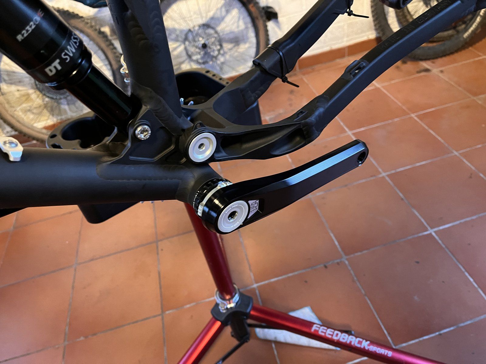

Der Umlenkhebel ist klar eloxiert und nicht richtig raw, ist ganz neu und wird langfristig factory raw (bei Extralove) ersetzen. Sieht super aus und korrodiert halt nicht. Der ULH vom Swift ist schon ganz fleckig.

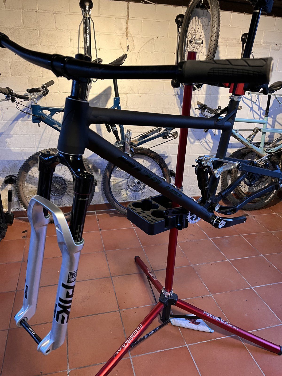

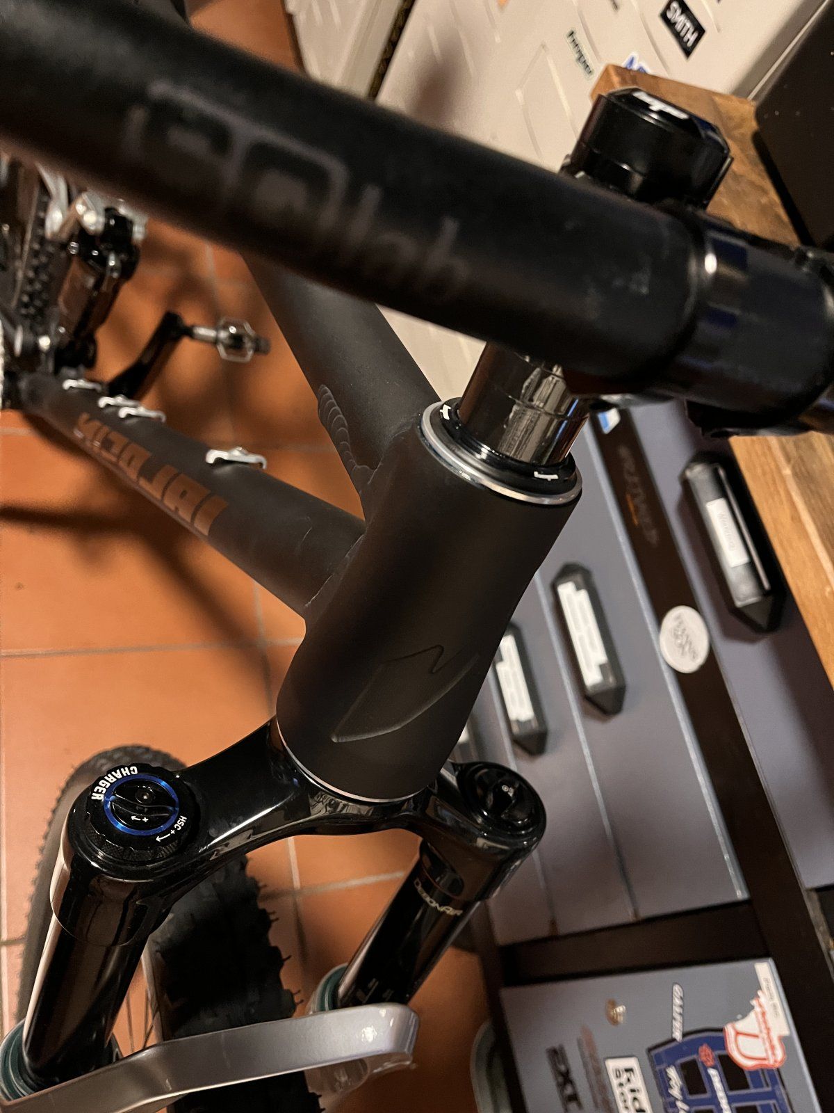

Gabel mal reingesteckt (der Spacerturm ist nicht ernst gemeint, die Gabel war zuvor im GAM, das hat ein längeres Steuerrohr, und es ist spät und spät kürzt man keine Gabeln):

So, und dann hab ich testweise einfach mal noch eben das Schaltwerk (XX1 mechanisch) drangeschraubt und einen Platzhalter-LRS eingesetzt... der richtige LRS ist noch nicht da weil Syntace langsam ist, sollte aber in 1-2 Wochen hier sein. Reifen bleiben, Kassette (Garbaruk) auch. Kette wird schwarz. Dropper dürfte länger nicht sein, hab unterschätzt wie viel höher das Sitzrohr ist beim S11. Und ich wiederhole mich, der Spacerturm ist nicht ernst gemeint 🤣

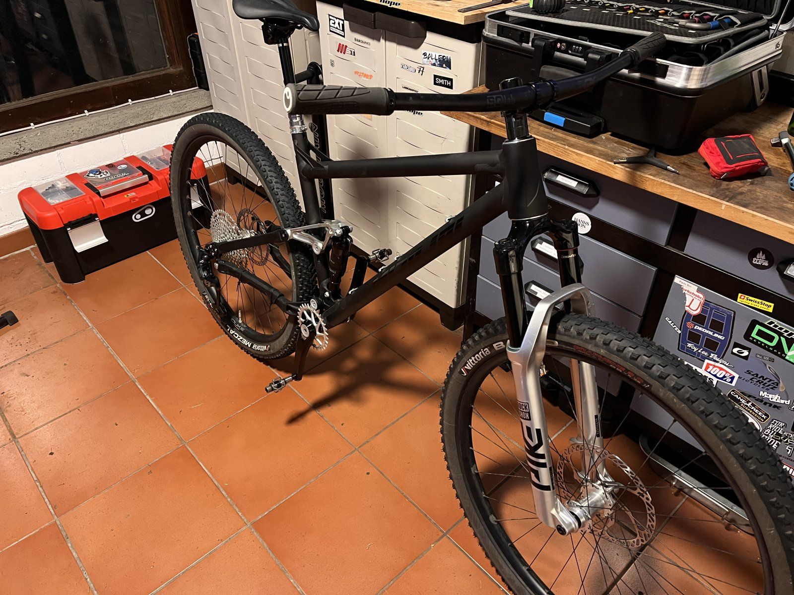

Hab die Bremse eben mal rein gehalten - Leitung ist zu lang 😬 hatte insgeheim gehofft dass sie genau passt. Also kürzen und entlüften… zum Glück sind die Leitungen extern verlegt.
Mit dem RAW.... mmmhhh ich weiß nicht, denke aber auf eigenes Risiko könnte man es komplett RAW bekommen, aber hauptsache RAW bleibt.

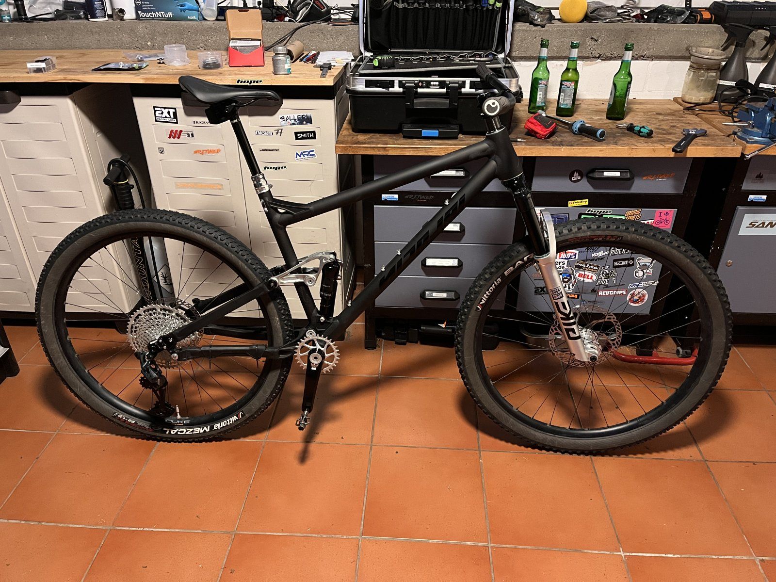

So, der Aufbau ist dann fürs Erste pausiert. Wollte grad "mal eben" noch die Leitung der Hinterradbremse kürzen so lange der Sohn nicht um mich rumspringt, wegen Ölspritzern und so, und der Vorbesitzer der Piccola hat die Entlüftungsschraube im Geber so hart angekallt dass mein Wera-Torx10 sie rundgedreht hat. Die Bremse muss dann also jetzt erst mal zu Trickstuff und wie lange das dauert... kein Plan. :(

Zum klar eloxieren bei den RAW teilen, Claus hatte mir auch nen Hebel in dem Finish geziegt, würde ich sofort nehmen, RAW und man muss es nicht irgendwann mal polieren, super!
Bei Rahmen ist wohl das Problem das es an Schweißnähten sich gelblich verfärben kann durch die Änderung des Gefüge beim Schweißen.
Aber an den unlenkhebekn und kleinen Frasteilen super
