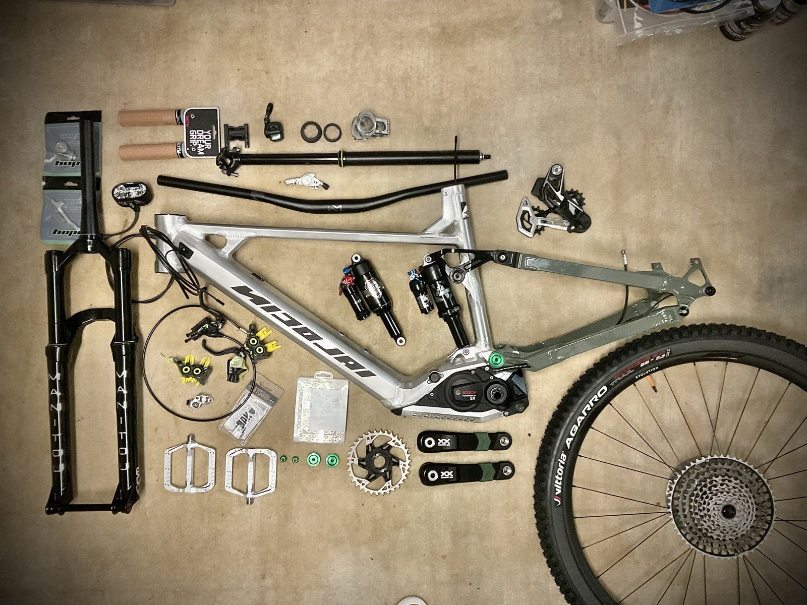

Zum Licht kann ich vielleicht demnächst was sagen. Bin grad beim Aufbau. Von Bosch gibt’s ein Adapterkabel was an den MPP kommt. Damit lassen sich dann Front-, Rücklicht und Speedsensor anschließen. Kostet ca. 23€.

Nach meinen Recherchen ist am Swift der „Saturn 150“ Umlenkhebel verbaut. Da hatte ich mir ganz naiv nen grünen Umlenkhebel im Nicolai-OnlineShop besorgt und sehe jetzt, dass auf dem verbauten Hebel „150x2“ steht und dem neu gekauften nur „150“.
Weiß einer obs da Unterschiede gibt? Mit bloßem Auge scheint es nicht so zu sein.

Cool, den Mara Pro wollte ich auch schon mal testen. Passt der problemlos in den Rahmen? Hatte bissel Sorge wegen des 2km langen Piggyback, deswegen hab ich erst mal nen RS SDLX genommen, der passte auf jeden Fall. Aber der Mara ist mir irgendwie sympathisch. 🙂
Gut, wenn ich mir das Foto so anschaue sollte der passen… 🤓
Wegen des Umlenkhebels - gibt wohl ne neue und ne alte Version und die alte kann wohl am Sitzrohr anschlagen beim Swift. Ob das x 2 jetzt für neu steht weiß ich nicht… einfach mal einbauen, Luft ausm Dämpfer und vorsichtig komplett durchfedern, oder?
Und mal ganz blöd gefragt: die Gabel, wenn die durchschlägt… knallt der Bogen der Tauchrohre ans Unterrohr? Frage weil ja ein Blocklocksteuersatz vorgeschrieben ist und mit meiner Lyrik brauch ich den auch, und rein optisch scheint die Brücke bis auf Höhe der Gabelkrone zu kommen wenn die Gabel durchknallt.
Ja. In meinem ist den Nicolais beim Aufbau aufgefallen das die alte Version der Dämpfer Wippe verbaut wurde. Bei der kann es dann zur Kollision beim Einfedern kommen.

Ich werde mit dem Umlenkehebel Umbau erstmal warten bis ich ein Fedback von Nicolai hab. Wenns doch nicht passt, muss ich die Achse nochmal aus- und einpressen. Ich glaub das ist für ne Presspassung nicht unbedingt förderlich.

Hab grad alles wieder zusammen gebaut, aber hier werden die Anschlüsse am SX ganz gut erklärt.
Wobei man aufpassen muss, beim Swift ist am MPP der Speedsensor angeschlossen, also alles belegt.
In meinem Fall brauchte ich daher noch dieses Verteilerkabel, um Speedsensor+Frontlicht+Rücklicht anschließen zu können:
https://www.elektrofahrrad24.de/bosch-mpp-anschlusskabel-licht-geschwindigkeitssensor
Und wenn man noch mehr extra Strom braucht, geht das nur mit diesem Adapterkabel, was direkt am Akkuanschluss eingeschleift wird:
https://www.elektrofahrrad24.de/bosch-akku-multi-connector-kabel
Achso, hab ich erwähnt, dass dieses Käbelchen schlappe 79€ kostet? 🤔
Und ewig viel Platz für Kabelsalat ist im Motorbereich auch nicht.

Hab mal nachgemessen, und es gibt tatsächlich nen Unterschied bei der neuen Wippe. Der Verbindungssteg zwischen Dämpfer und Sitzrohr ist beim neuen Umlenkhebel ca. 5mm schmaler. Also der Teil, wo „150x2„ eingraviert ist.
Das ist dann vermutlich die Materialeinsparung, um die Kollision zu verhindern.
