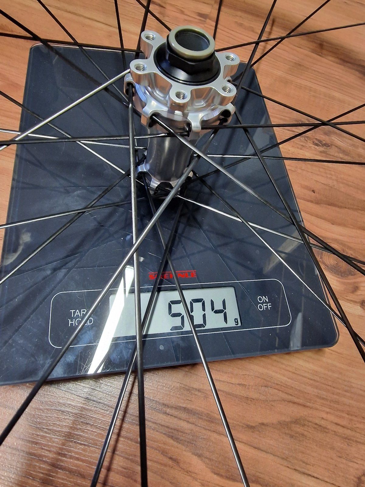

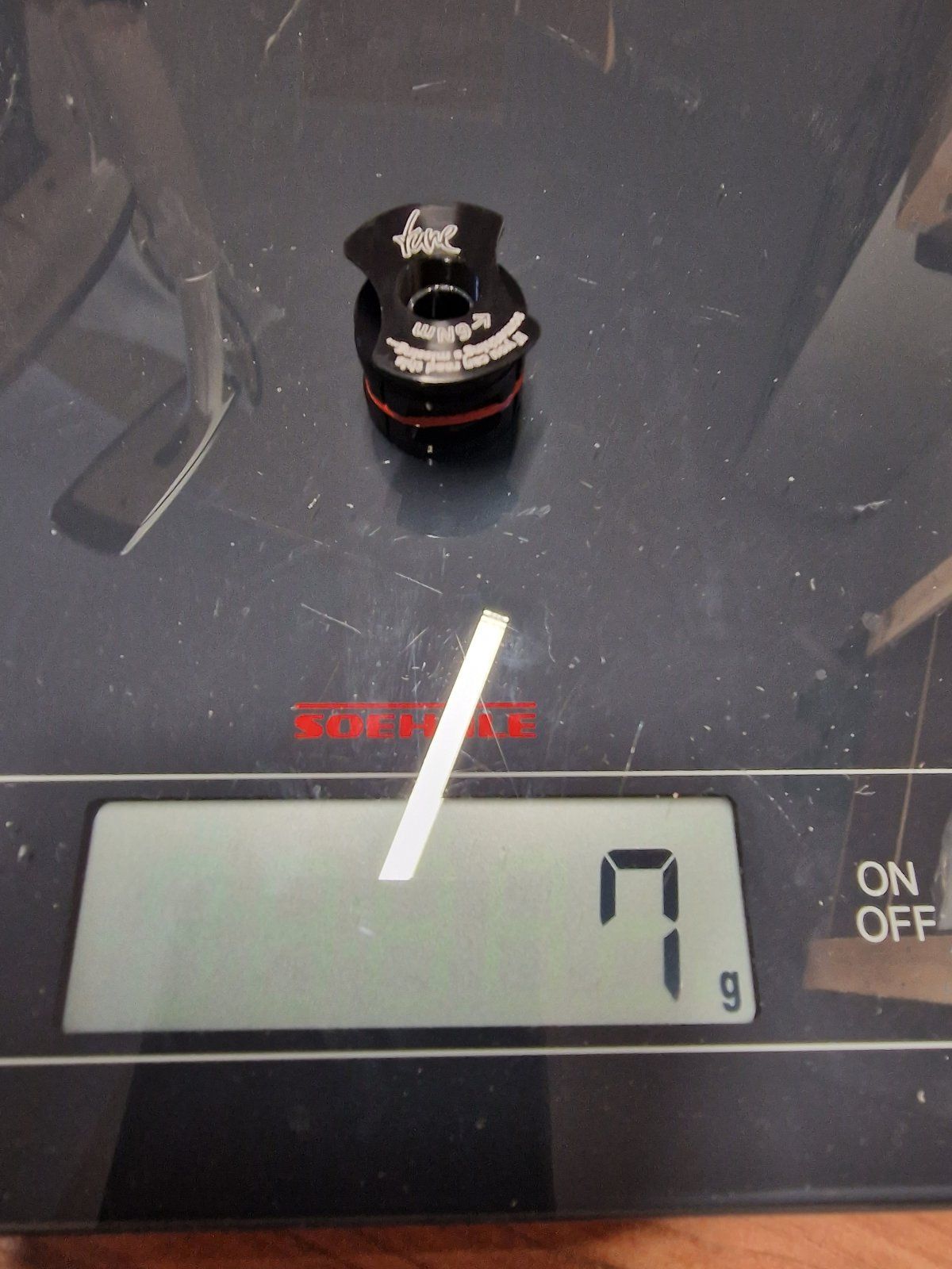

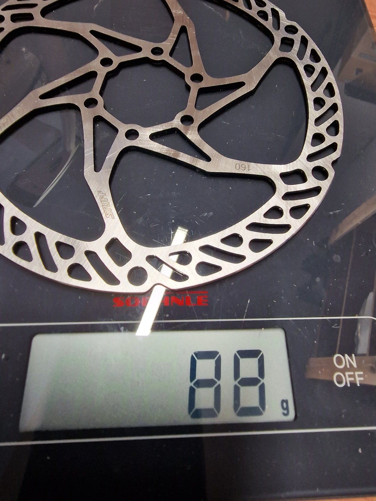

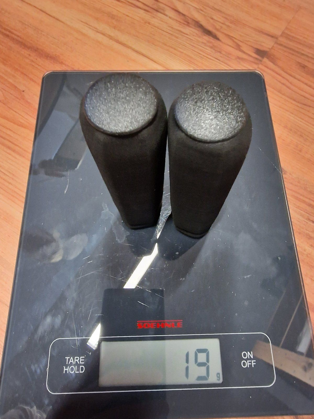

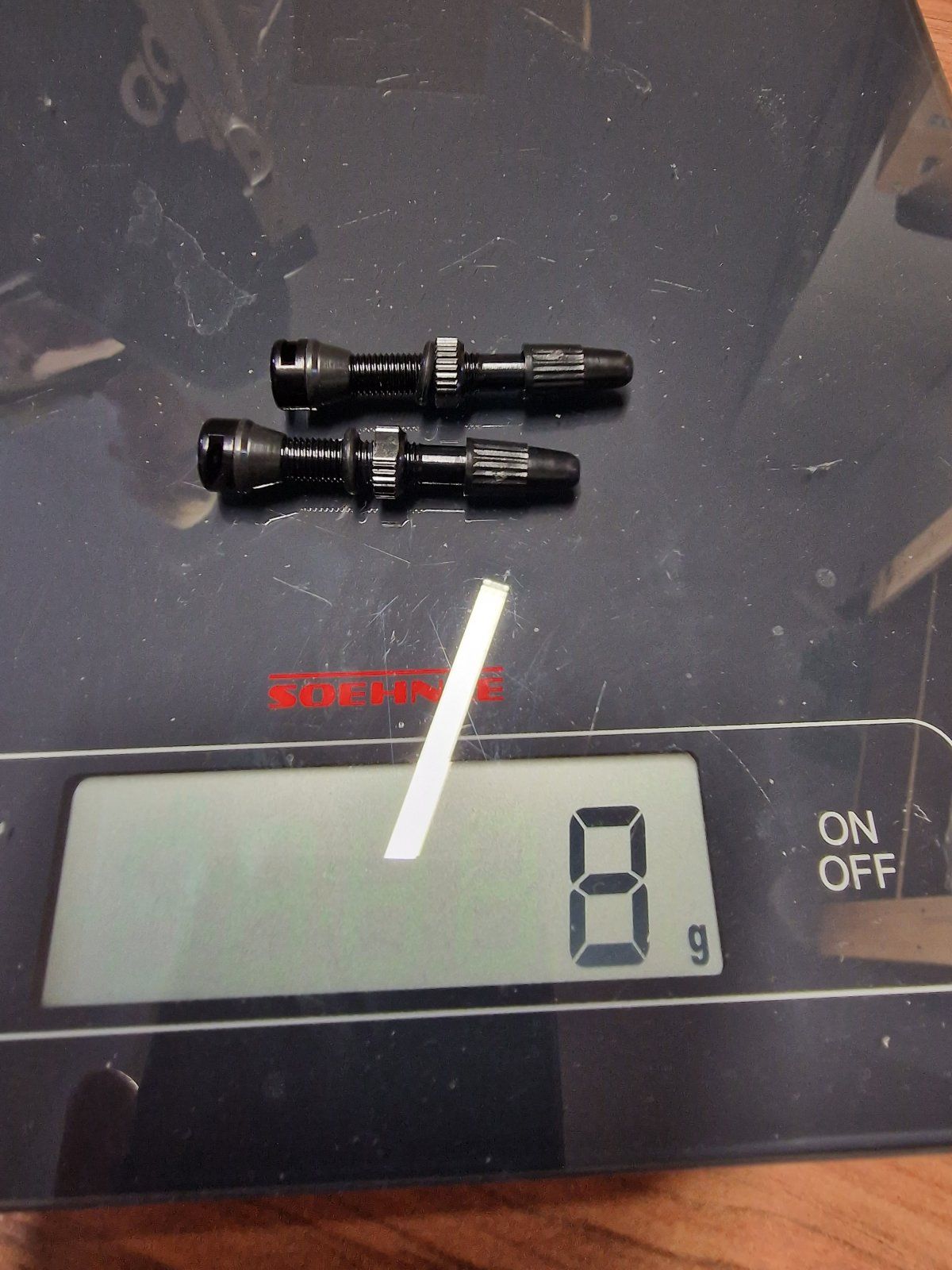

Jetzt aber erst einmal BIlder auf der Waage:
kurzer Zwischenstand, mit den gewogenen Gewichten bin ich zur Zeit bei gut 5,7 kg.
Da fehlen aber noch Pedale, Kette, Achsen, Steuersatz, Lenker, Vorbau, Sattel, Sattelklemme und Stütze

Dann fehlt mir noch Sattelklemme und die Achsen, danach erst einmal fahren und schauen wo noch was geht. Steuersatz vielleicht...
So heute endlich den Vorbau montiert und gewogen. Mit Pedalen komme ich auf 6.96 kg. Ich werde noch Sattelklemme, Achsen und Aheadkappe tauschen. Hoffen mal damit unter 6.9 zu kommen.
