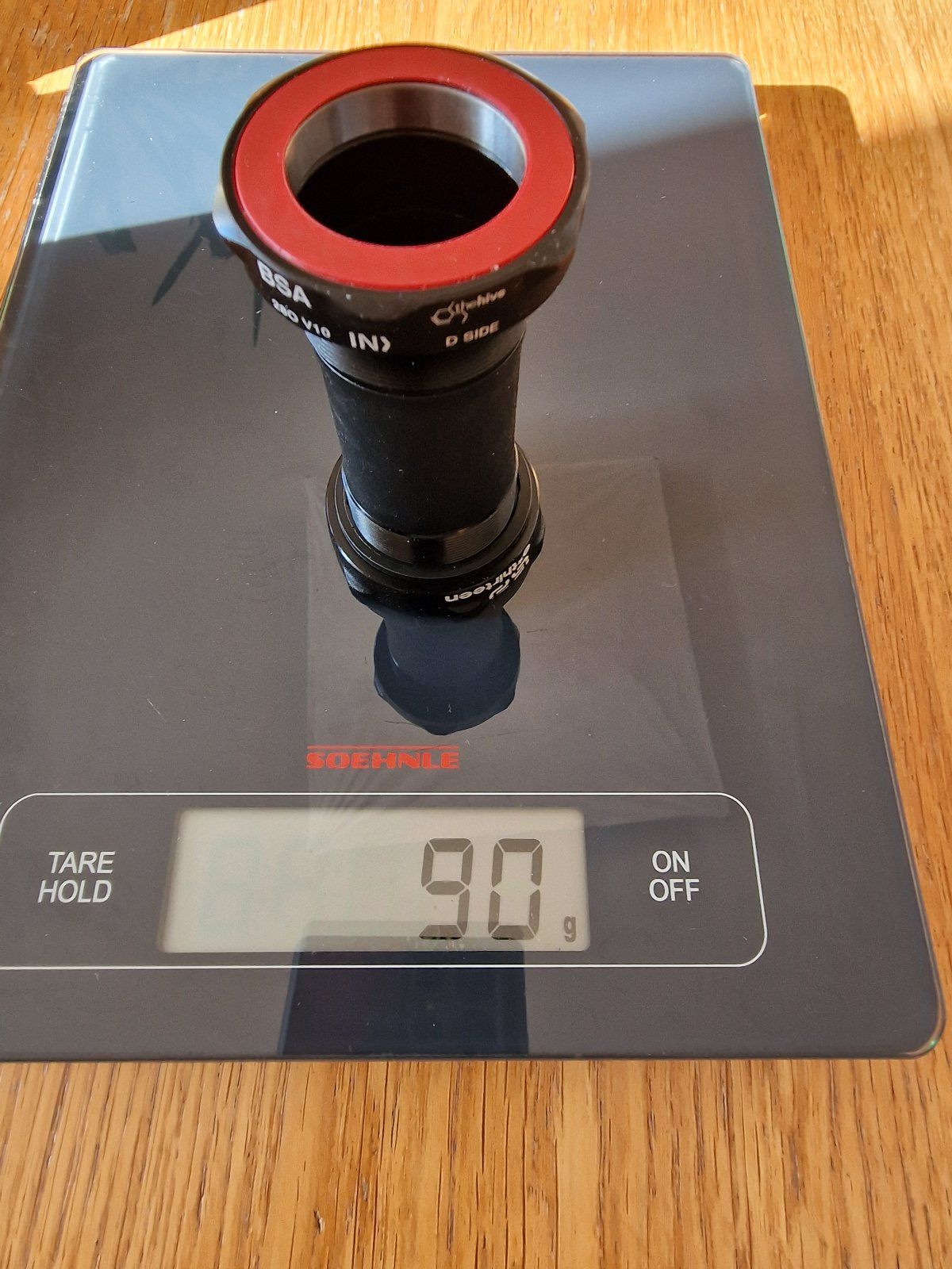

73mm wäre das MTB-Maß. 68mm ist Road.
Bei der E13-Kurbel war irgednwas, dass du zwingend das originale Lager nehmen musst, wenn ich das recht in Erinnerung habe. Die gewichte dieser Lager unterscheiden sich auch real nicht Nennenswert.
Gruss, Felix
Moin, so jetzt bin ich mal wieder ansprechbar :)
Danke für die Rückmeldungen @ArSt + @felixthewolf
Bei dem Innenlager werde ich das E13 nehmen, da bin ich sicher das es passt und vom Gewicht her ist das auch ganz OK, ich glaube auch das E13 einen eigenen Durchmesser bei der Achse haben. Kann mich aber auch täuschen...

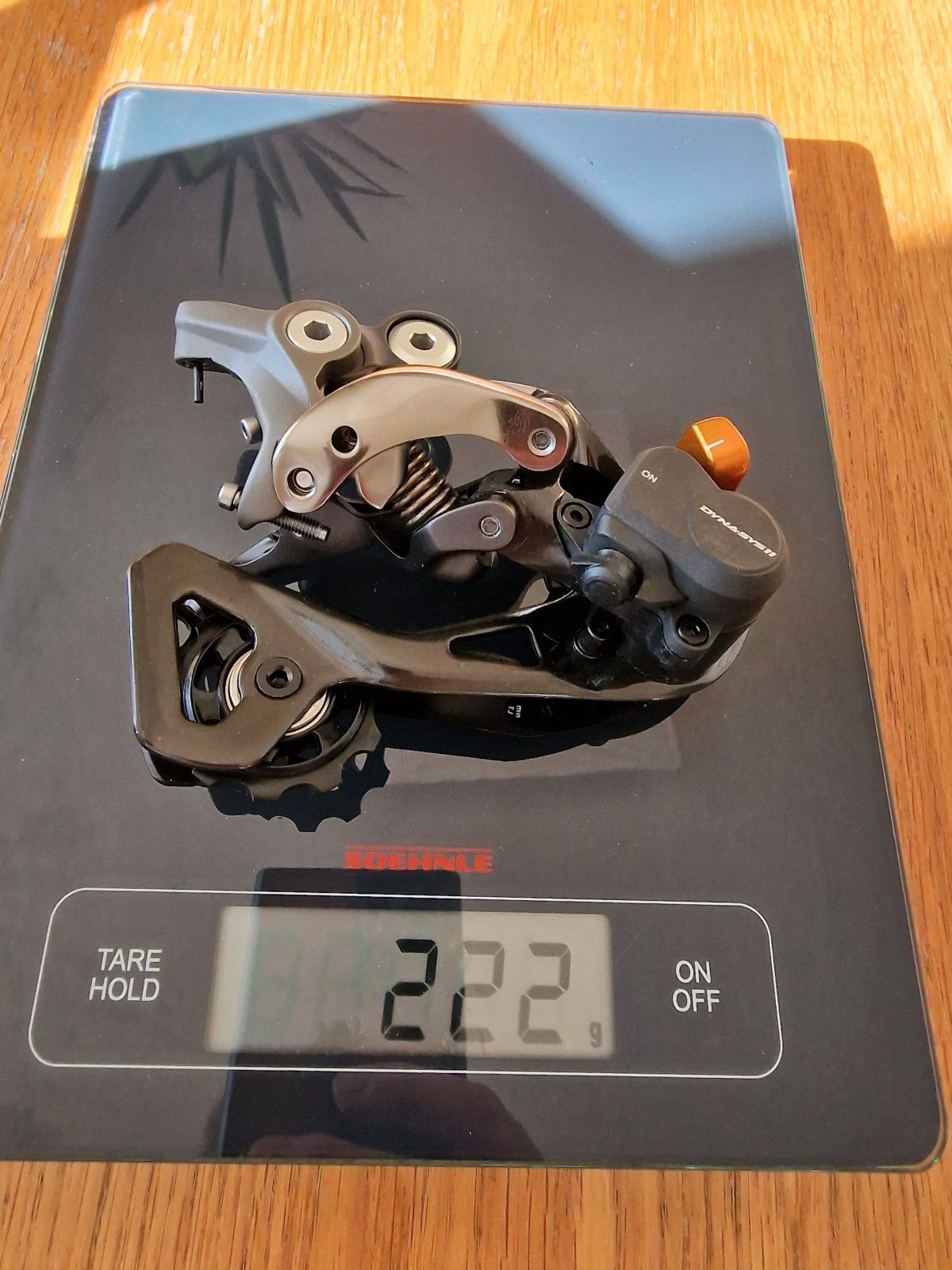

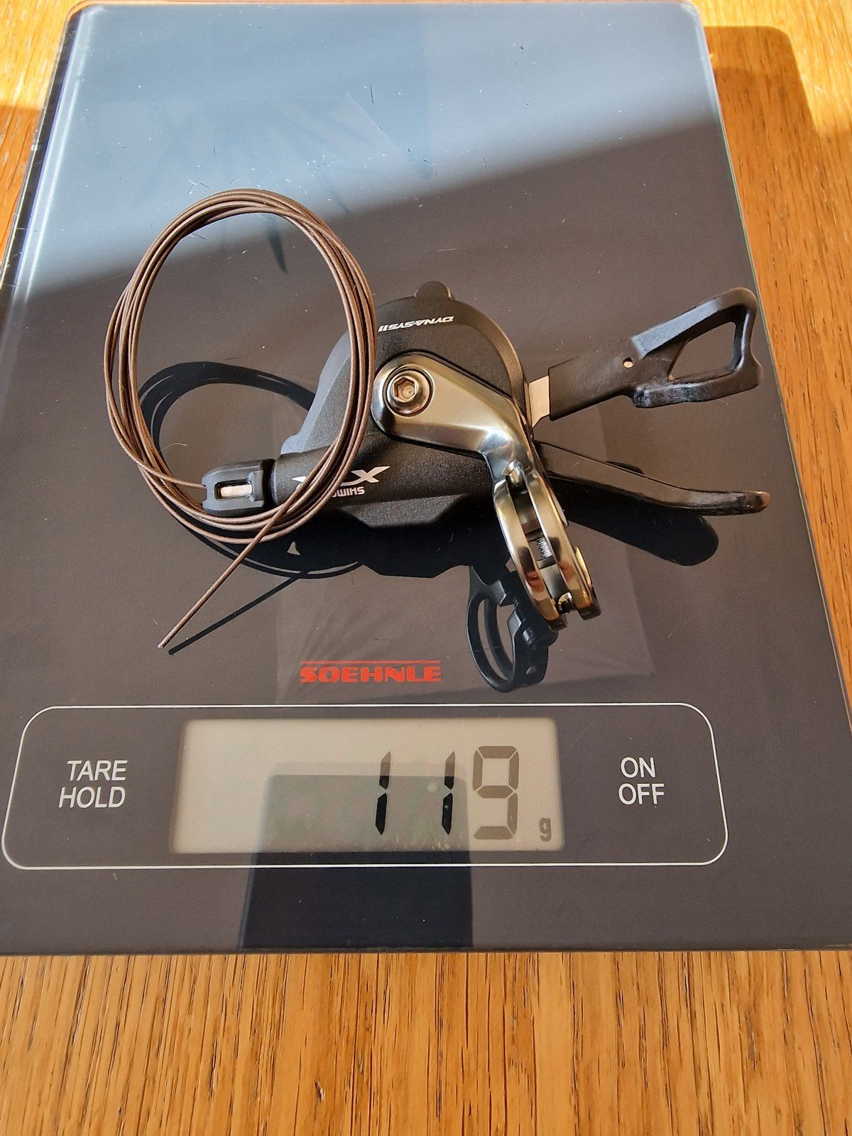

Teile auf der Waage:
