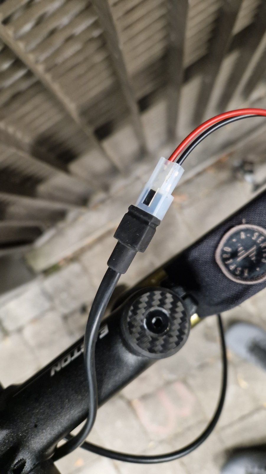

Gibt es für diese Steckverbindung eine Art "Schutz"? Danke!
Ich habe bei mir "hinten" (da, wo das Kabel reingeht mit ner feinen Spitze jeweils Silikon reingeschmiert und oben etwas Richtung Kabel "überquellen" lassen. Dann Schrumpfschlauch darüber. Einzige Möglichkeit für Wasser bleibt dann an der Kante zwischen Buchsen und Steckerseite. Da habe ich bissl Fett auf die Kontakte und gut ists. Untergetaucht wird die Verbindung bei mir nicht. Und hier wurde ja auch schon darauf verwiesen, dass wir keine Hochspannung auf den Adern haben. Funktioniert bei mir seit 5 Jahren täglichem Pendeln perfekt.

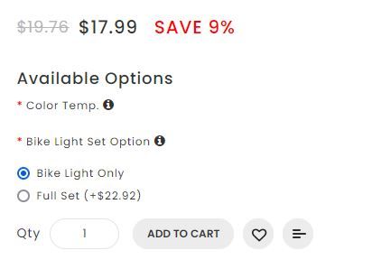

Ich kann bei Kaidomain für die BL2S keine Farbtemperatur auswählen und somit die Lampe auch nicht in den Warenkorb legen. Funktioniert das hier bei jemanden?

bei mir das gleiche. War auch schon mit dem Support in Kontakt. Die scheinen aber kein Interesse daran zu haben, Ihre Restbestände abzuverkaufen.
kann jemand eine Alternative mit der gleichen Steckverbindung empfehlen?
Wenigstens einer der es bestätigt, danke.
Angeschrieben hatte ich auch schon, leider keine Antwort.
