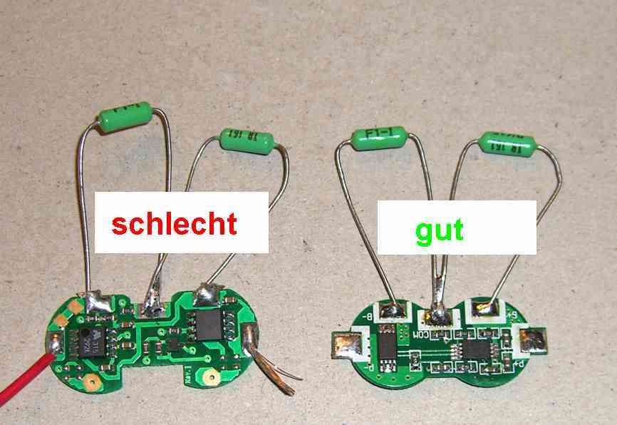

Es wird wahrscheinlich ein Problem geben, das alle haben: Die Originalschutzschaltung schaltet bei dem kleinsten Überstrom ab! Und das ist beim Starten der Lampe wahrscheinlich der Fall! Oft taugen die Original.Schutzschaltungen nicht einmal! Nicht alle haben eine Überspannungserkennung und verlassen sich auf den Lader, in der Hoffnung, dass der schon abschalten wird, wenn voll ist. Das muss man unbedingt vorher am Labornetzteil checken!!!
Eine echte Alternative gibt es wohl nicht. Außer mein kk06-Platinchen (für jeden Strom), das geht aber erst ab 3 Zellen und insbesondere 4 Zellen, leider nicht für 2 Zellen
zwei Bilder von brauchbaren und unbrauchbaren Original-Schutzschaltungen der BP...-Akkupacks für Camcorder im Anhang

Wenn ich deine Erläuterung richtig verstehe, ist es möglich, dass ich Packs mit schlechter Schutzschaltung erwische mit den entsprechend daraus resultierenden Problemen? Kann man diese Platinen optisch differenzieren (So wie die in deinen Attachements klar zu unterscheiden sind), oder brauchts dazu zwingend Messgeräte um die Guten/Schlechten zu erkennen?
Bei deiner Plantine komm ich ja nicht drumrum den Pack zu öffnen und die ganze Verdrahtung vorzunehmen. Vor diesem Vorgang habe ich aber im Moment den nötigen Respekt, oder anders ausgedrückt traue ich mir das nicht so ganz zu :heul:
Gibt es deiner Meinung nach also keine vernüftige Lösung komplette Packs zu verwenden (auch nicht mit z.B. einer Helwa-Schaltung und den Originalen Schutzplatinen)?
