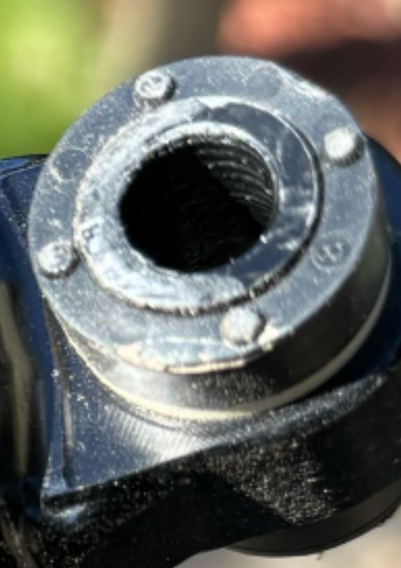

Hier mal bessere Fotos von beiden Seiten. Gewinde hat sich hier keins eingearbeitet.
Wie gesagt, eigentlich sollte sich der Bolzen nicht bewegen / drehen. Bei diesem Buchsensystem von Fox ist die Auflagefläche des Bolzens aber eher gering, hinzu kommt der Flipchip, der den Kontaktbereich zum Rahmen weiter reduziert. Sollte der Bolzen jetzt extrem stramm in der Gleitbuchse sitzen, könnte es ggf. passieren, das der Bolzen mitgerissen wird und sich gegen den Rahmen bewegt und an den stärksten Auflagebereichen die Schleifspuren erscheinen. Ich gehe mal aber davon aus, dass der Leichtlauf des Bolzens in der Buchse überprüft wurde.
Wie sieht den der Rahmen in dem Bereich aus? Wurde der Dämpfer mal nur in der unteren Aufnahme befestigt und der Leichtlauf kontrolliert und ob der Dämpfer dann gerade steht?
Mit dem Bolzen ist alles gut, da wird auch nichts mitgerissen o.Ä. Die Aufnahme ist lediglich etwas enger und beim Einbau drückt man sich etwas "Farbe" runter oder man verkantet einfach etwas.
Es ist auch völlig normal dass der Bolzen etwas fester in den Buchsen sitzt, das fährt sich ein und mehr noch, leiert auch irgendwann aus und die bushings müssen irgendwann ersetzt werden.
