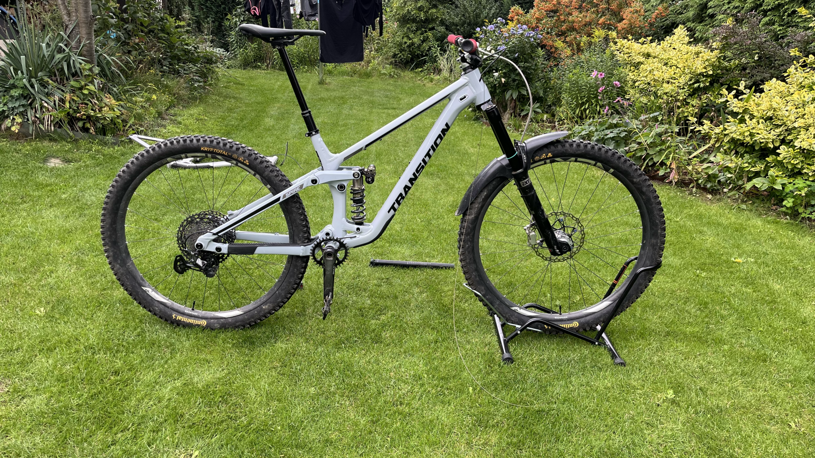

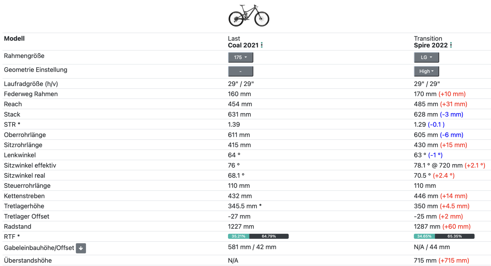

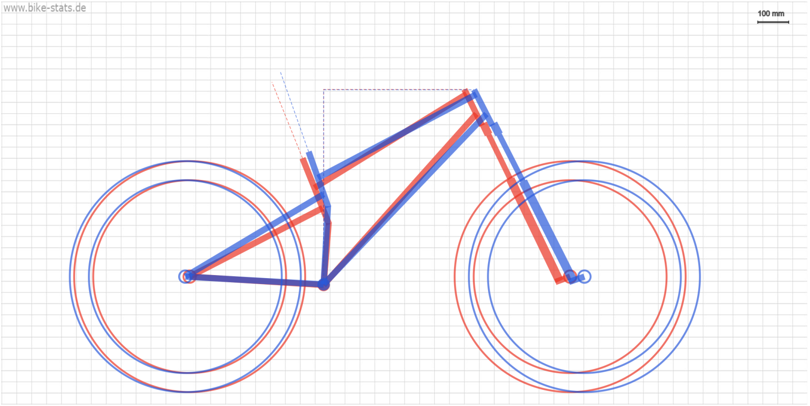

habe ich mir in dieser Saison viele Gedanken gemacht und bin zum Schluss gekommen, dass ich LANG unbedingt mal probieren möchte, sodass KURZ nun im Bikemarkt ist.
Long story short:
1. Last Glen in downsizing Größe aufgebaut um ein verspieltes Rad zu haben, mit dem ich auch mal meine Trial Zeiten wieder aufleben lassen kann.
2. Enduro One in Bad Wildbad gefahren und das Glen zum Coal umgebaut.
3. Orbea Enduro Challenge in Winterberg, Enduro One in Trieb, Chili Enduro in Bischofsmeis und Chili Enduro am Reschenpass gefahren und festgestellt, dass ich verspielt gar nicht fahre.
4. Nachgeschaut, welches Rad einen 205x65 Trunnion Dämpfer kann und das Spire gefunden.
5. Kurz geschaut ob M (wieder downsizing aber immer noch länger als das Coal) oder L und mich das erste Mal für die größere Größe entschieden. Mit 1.80 stehe ich immer zwischen zwei Größen.
Jetzt steht hier ein halbfertiges Rad da und es hängt an Bike-Components (Trickstuff war leider zu langsam), mir eine Goodridge Leitung für die HR Bremse zu liefern. Dann kann ich sogar bei der Enduro One in Schulenberg mitfahren, ohne das Rad vorher mal gefahren zu sein. :D
Bei der Chili Enduro in Lützelbach bin ich aber auf jeden Fall dabei und auch bei der Enduro One in Eifa.
Neues, mal abgesehen von der HR Leitung und dem Steuersatz, gibt es nicht da alle Teile des Coal in das Spire passen. Ich habe mich gegen die Carbon Variante entschieden, da ich ehrlich gesagt die Form der Alu Version besser finde und für mich keinen Mehrwert im 1kg leichterem Rahmen sehe.

wo liegst du mit dem gewicht geg. dem coal?
Ich denke 1kg drüber. Wird so bei 16.6kg raus kommen. Ich selbst bin immer noch bei knapp 90kg, sodass das vom Gesamtgewicht betrachtet kein so großer Unterschied ist.
Schönes Rad. Sieht stimmiger aus als das Glen.
Finde ich auch. Die Hinterbau passt zum Vorderbau.

Ich auch. 60mm mehr Radstand, 31mm mehr Reach, 14mm längere Kettenstreben. Das ist schon ein Schiff. Lustigerweise wird es im Sitzen kürzer.
Rein interessehalber, was hat dich zum Spire gebracht? EDIT: oder war es wirklich nur der Dämpfer?
Es war eine Mischung aus Dämpfer und allgemeinen Geo Werten. Mir gefällt, dass es im Sitzen so kurz wie das Coal ist. Das stelle ich mir bergauf sehr angenehm vor.
Es wäre fast die Madonna geworden aber in L war das Steuerrohr mit 130mm zu lang und ich hätte eine neue Gabel gebraucht. So fiel die Entscheidung auf das Transition. Finde ich optisch auch noch irgendwie besser. Gewicht ist ähnlich.
Hier noch mal ein Foto mit anderem Licht. Sattelstütze (213mm) mit komplettem Auszug und Sattel so hoch, wie ich ihn brauche.

Ohne die Geo Daten zu kennen, nur rein vom Foto zu schließen, würde ich den Rahmen als mindestens eine Nummer zu klein einschätzen. Dabei ist das ein Large Rahmen und du bist auch nur 180 cm groß.
Aber ich muss gleich dazu sagen: Ich bin sehr vorbelastet und Fotos können auch lügen.
Mein Bike hat eine sehr ähnliche Geometrie. Ich bin halt 12 cm kleiner.
Ich bin ja grundsätzlich der Meinung, dass solche Geometrien insofern Vorteile bieten, als sie das Sturzrisiko erheblich verringern.

Bin mal gespannt wie @HarzEnduro mit dem 46mm längeren front-center in Kurven zurechtkommt 👀

Also beim Transition hätte ich gut auch das M fahren können. Das wäre, wenn man mal das OR außer Acht lässt, immer noch länger als das Coal in 175.
