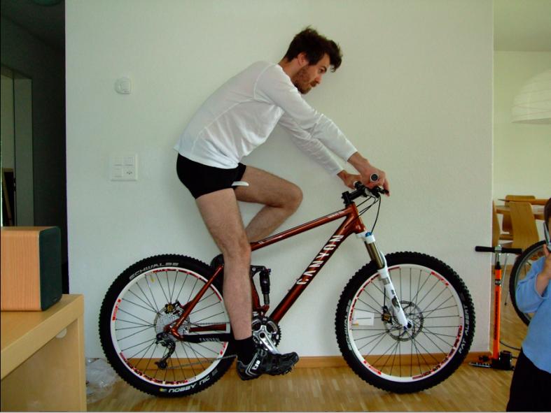

Hier mal meine Bilder vom alten und neuen Bike; was denkt Ihr? Siehts bei Euch auch so aus mit der Schrittfreiheit?

D 76 da machst du dich absolut verrückt!
Das Bike passt wie massgeschneidert!
Ich bike jetzt seit 1993 und ich glaube es gibt nur sehr wenige Stéllen meines Körpers an denen ich nach Unfreiwilligen Abstiegen noch keinen blauen Fleck hatte aber die Klöten am Oberrohr habe ich mir noch nie angestossen.
Was dir so komisch vorkommt ist der Unterschied Altes HT zu neuem Fully. Im nicht eingefederten Zustand ist das Tretlager des Fullies höher als des des HT da beim Draufsetzen ja noch der SAG dazukommt und sonst die Bodenfreiheit zu klein wäre.
Nimm das Bike und Fahr damit!
Nach einer woche wirst du über deine Bedenken von heute lachen!!
Und lass dich nicht verrückt machen. M wäre definitiv nicht passend für dich.

Die Lücke ist am Po genügend gross aber vorne nicht. Ich wart jetzt mal ab was Ihr so dazu meint. Wenn wirklich alle der Meinung sind, dass die Schrittfreiheit völlig OK ist (vielleicht vergleicht Ihr mal bei euch) und ein M viel zu klein wäre, werd ich's wohl dabei belassen. Dann ist es halt eine echte Gewöhnungssache. Und die Illustrationen und Filmchen von Canyon (Guckt euch mal z.B. den Nerve AM-Film an) zeigen im Verhältnis zum Fahrer eher einen Tick zu kleine Rahmen.
Wechsel auf keinen Fall zu einem M Rahmen die Sattelüberhöhung wird zu Hoch !!!
Bedenke die Absteiger bei denen du dir die edelsten Teil anhauen könntest geschehen meist im Uphill und da ist die Gabel abgesenkt. Mach das mal und schau dir dann die Schrittfreiheit an du wirst überascht sein.
