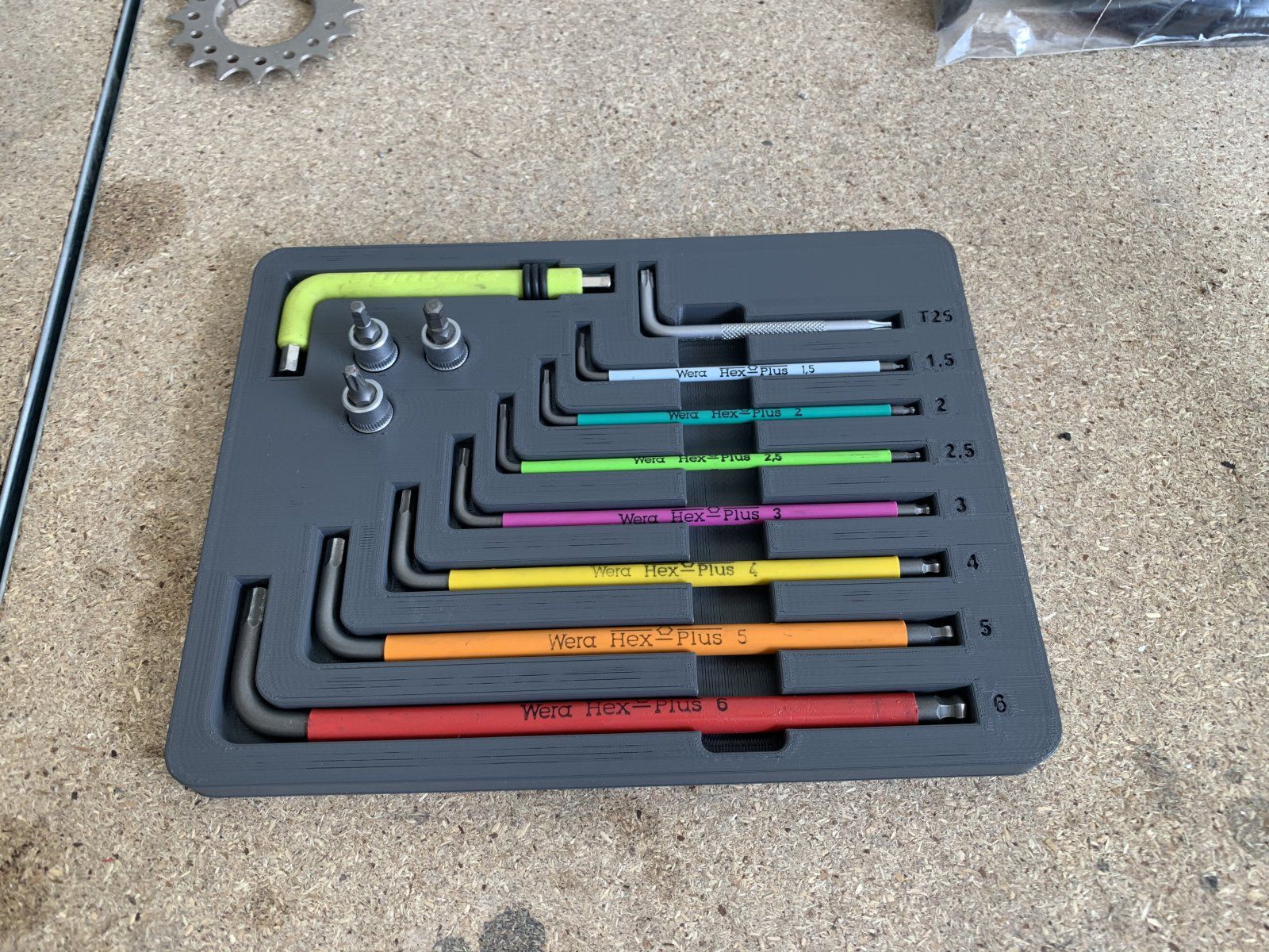

Frisch aus dem 3D Drucker. Endlich keine wild durcheinander fliegenden Inbus-Schlüssel mehr.

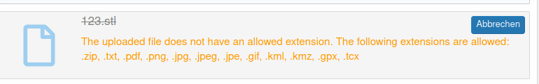

STL kann ich dir gerne schicken. Hier kann ichs leider nicht anhängen und bei Tinkercad gibts auch keine einfache Teilen-Funktion.
geht nicht so ohne weiteres.
format in. txt ändern, und dann sollte es funktionieren.

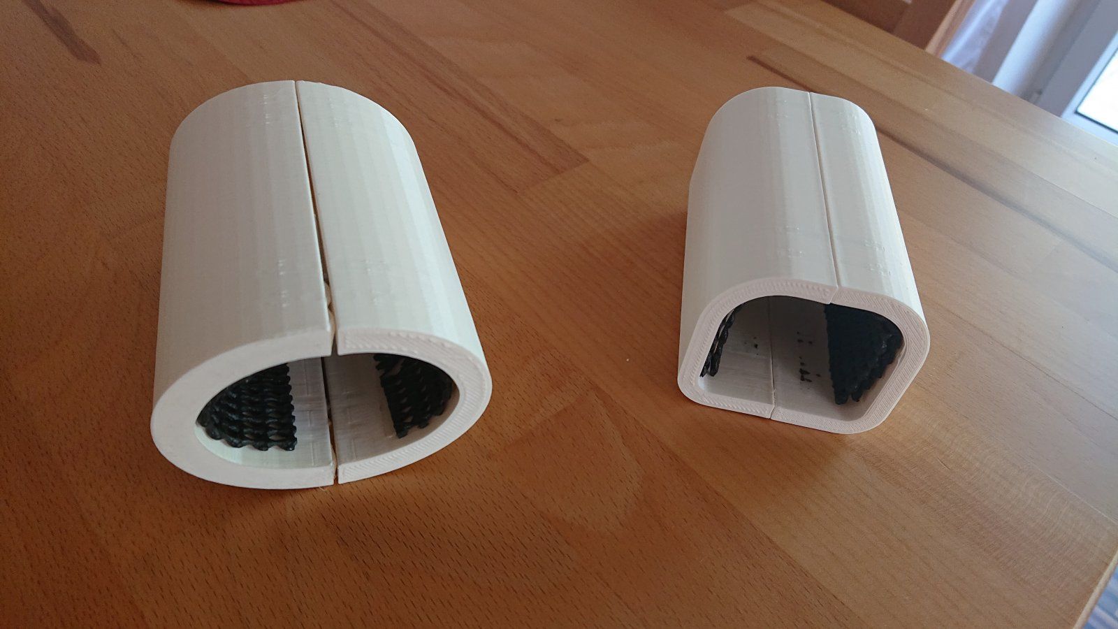

Danke für eure Rückmeldungen zu meiner Idee mit der passenden Fahrradklemme.
Die "Prototypen" sind erstmal fertig. Mal schauen wie sie sich in der Praxis bewähren.
Die Schalen sind 3D Gedruckt, in den Rändern sind Passstifte als Führung beim Zusammenstecken. Das Verrutschen wird gerade durch eine eingeklebte "Rutschstop-matte" für Schubladen verhindert.
An den Rädern schaut es dann so aus:
Grüße,
Thomas

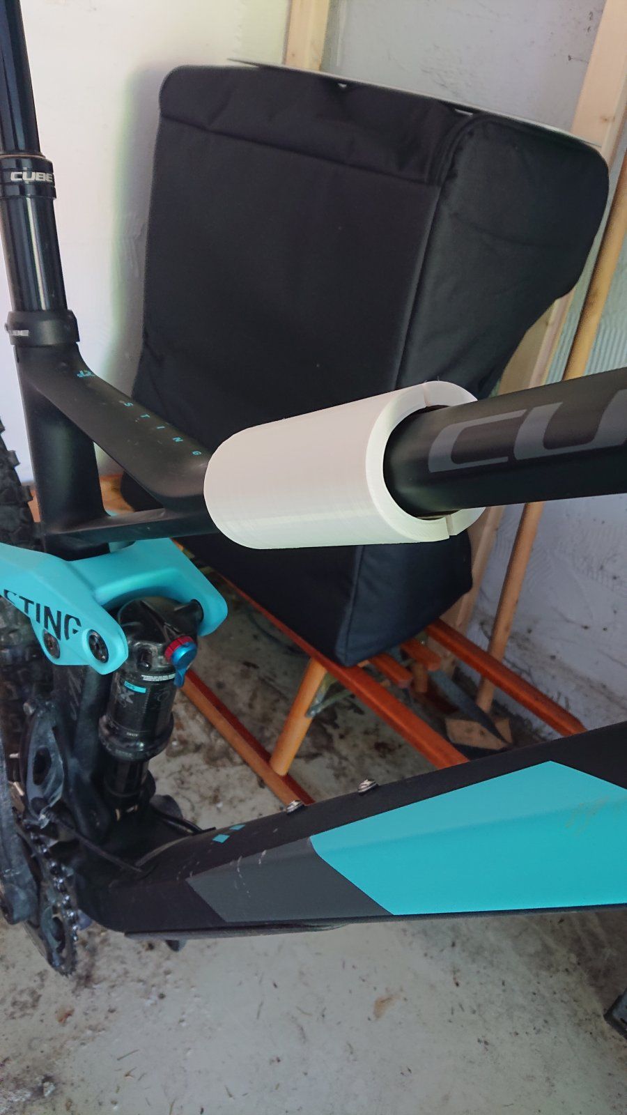

Also ich druck ja auch gern alle möglichen mehr oder weniger sinnvollen Teile, aber fürs Oberrohr hab ich einfach Rohrisolierung und n Abflussrohr genommen
Das kommt jetzt leider zu spät :) bin mir aber auch nicht sicher ob mein Fahrradträger mit seinen Klammer-griffen deine Konstruktion sicher klemmen könnte.. Egal, wenn mich mein Druck nervt versuch ichs als nächstes erstmal mit deiner Lösung :)
Ja gute Frage ob das mit den Klemmen auch so gut klappt, aber so kannst du die auf jeden Fall hemmungslos anknallen.
Das Gummizeug das du innen in deine gedruckten Teilen hast könnte eventuell auch außen helfen damit die Klemme nicht rutscht.

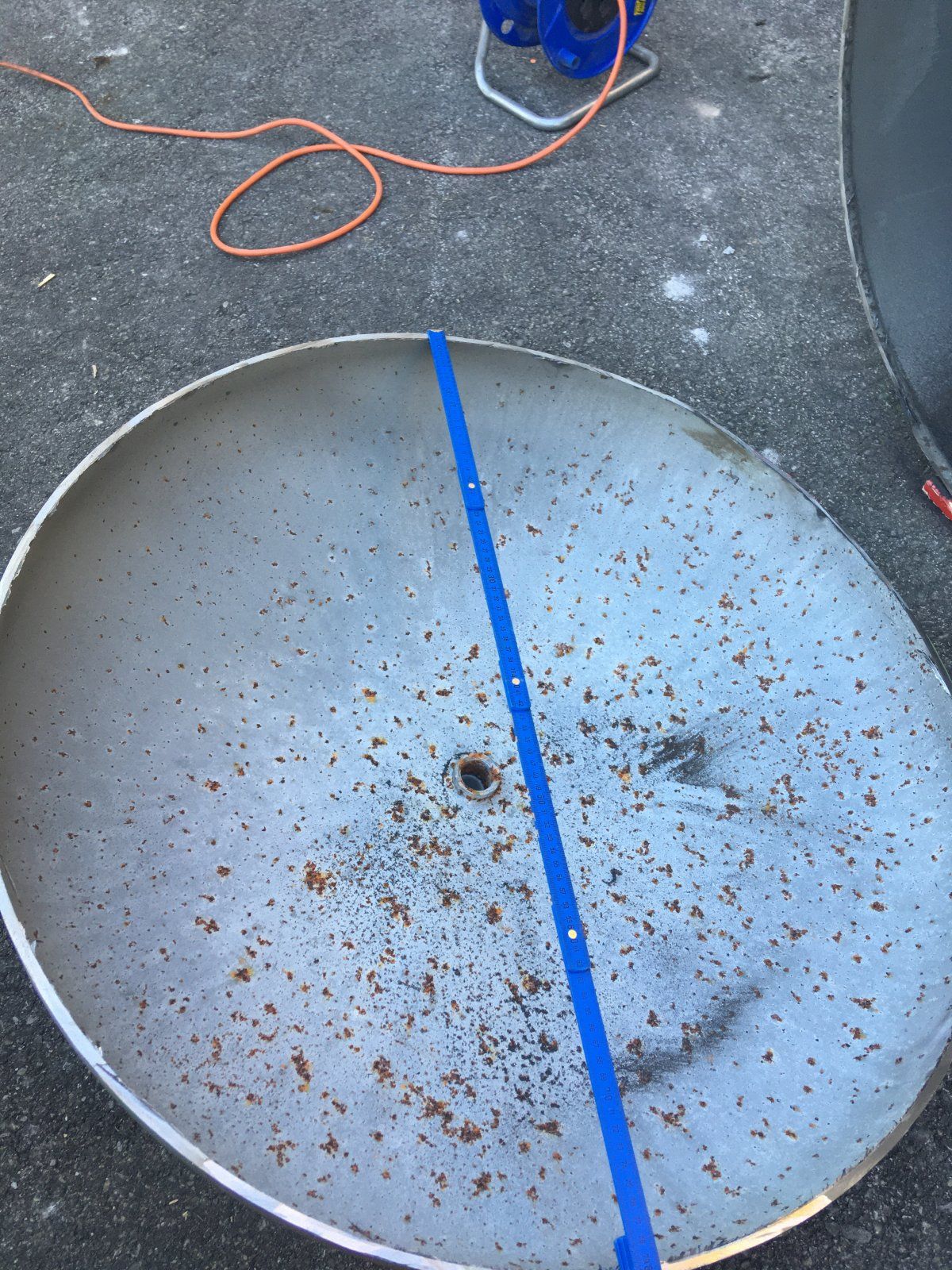

Ich hatte die Möglichkeit einen alten 800L Kompressorentank zu schlachten. 8-) Das Angebot kam zufälligerweise kurz nachdem meine bessere Hälfte den Wunsch nach einer Feuerschale für die neue Wohnung geäussert hatte.
Also rann ans Werk! Solche WAF-Projekte mache ich sehr gerne. Da hat man Grund um von zu Hause zu verschwinden und macht noch dazu Frauchen glücklich. Quasi Win-Win.
Der Kompressor hatte vermutlich 20 Bar oder so. 800mm Durchmesser und 6mm Wandstärke.
Das restliche Material hatte ich noch im Fundus. Die Rohre hatte jemand illegal im Kellergeschoss bei meinem Bruder entzorgt. Somit hat mich der Spass fast nichts gekostet. :D
Als sie fertig war, habe ich sie noch mittels Salzwasser einer "Schnellrostkur" unterzogen.
Aus den Resten dengelst du dir jetzt bitte einen Rasenmäher zurecht :o
Die Schale dürfte bei der Materialstärke ordentlich schwer sein?
Der Garten hätte zur Übernahme der Wohnung vor 4 Wochen instandgestellt werden sollen.
Nur hat der Gärtner sich bisher nicht in den Jungle getraut.
Die Schale ist um die 40 kg.
