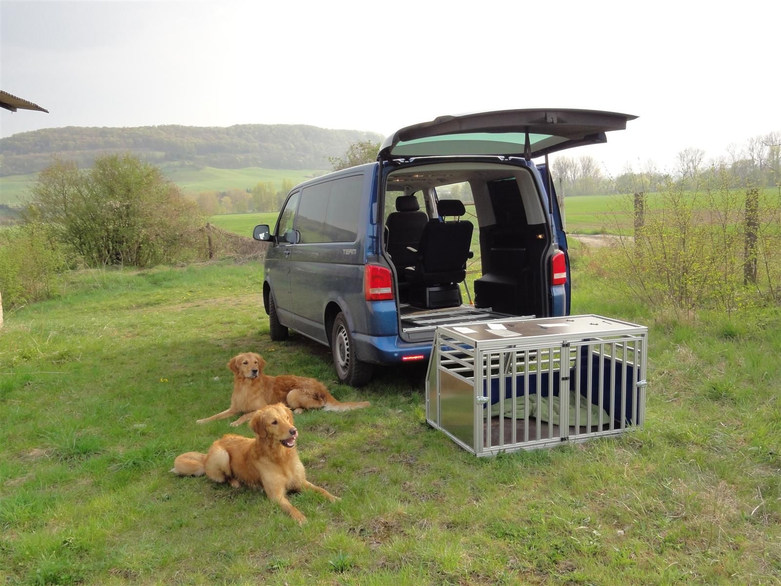

Mal was anderes selbst gebautes :)
...und weil es auch was mit Bikes zu tun haben soll - die Fahrradhalterungen. Nächste Woche trudeln dafür hoffentlich die Teile ein :)
Jear ! :)
Schick, kommst du irgendwie günstiger an das Material für die Käfige?
Ich hätte Bedarf und würde auch vorbeikommen um es abzuholen, ist ja nicht weit ^^
Oben Unten
