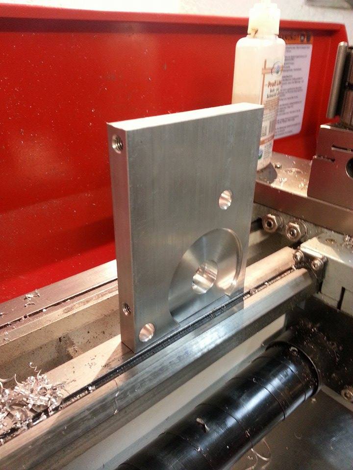

Aus jüngstem Anlass will ich auch mal was posten. Man bastelt ja immer viel, aber ich versäume immer alles zu dokumentieren und auch zu posten. Da ich hier besonders stolz drauf bin zeige ich mal meinen Scheibenbremsandapter für mein altes (nun schon 12 Jahre) Scott Yecora:
Anhang anzeigen 296550 Anhang anzeigen 296551 Anhang anzeigen 296552 Anhang anzeigen 296553
Die arbeiten wurden zu gefühlten 95% auf der kleinen Holzmann ED 400 gemacht. Nur den Ausschnitt für die Bremszange (also zwischen den beiden PM-Sockeln) habe ich auf einer Fräse gemacht. Zu guter letzt im hauseigenen Galvanisierbecken eloxiert. (Schrauben habe ich auch noch gekürzt :) )
Schöne Arbeit, aber ich befürchte, dass der Hinterbau das auf Dauer nicht verträgt.
Ja da wirst du sicherlich recht haben. Eine Abstützung zur Kettenstrebe wäre auch noch ganz nett, aber nun lasse ich es drauf ankommen. Der gute Rahmen ist mittlerweile 12Jahre alt und ich kann es verkraften, wenn er irgendwann mal seinen Dienst quittiert. Dann kommt er als Erinnerungsstück an die Wand.
Aktuell läuft eh gerade eine Abspeckkur an dem Rad, und der Rahmen ist mit >2kg für ein Aluhardtail auch alles andere als zeitgemäß.
Mal sehen wie lange er noch macht.
