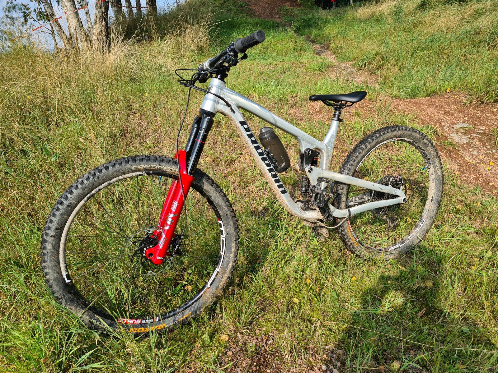

Nochmal ein Glamour Shot. Dermaßen zufrieden mit dem Gerät!
Endlich aufgebaut und bereit für Österreich!
