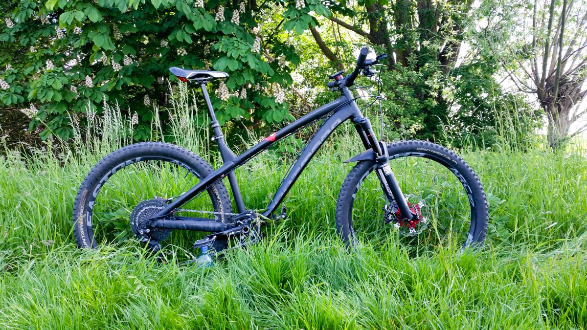

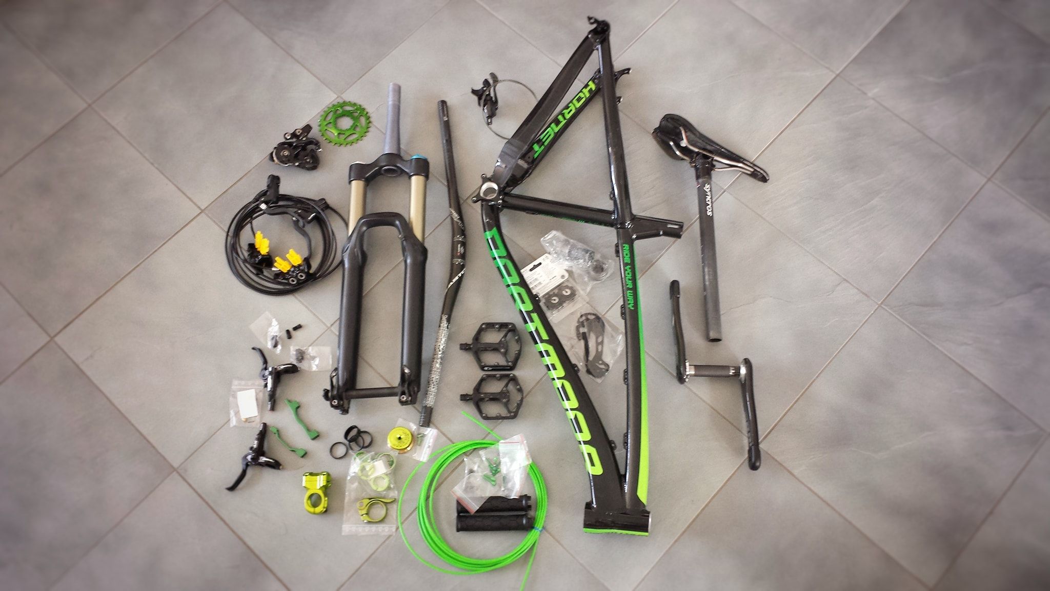

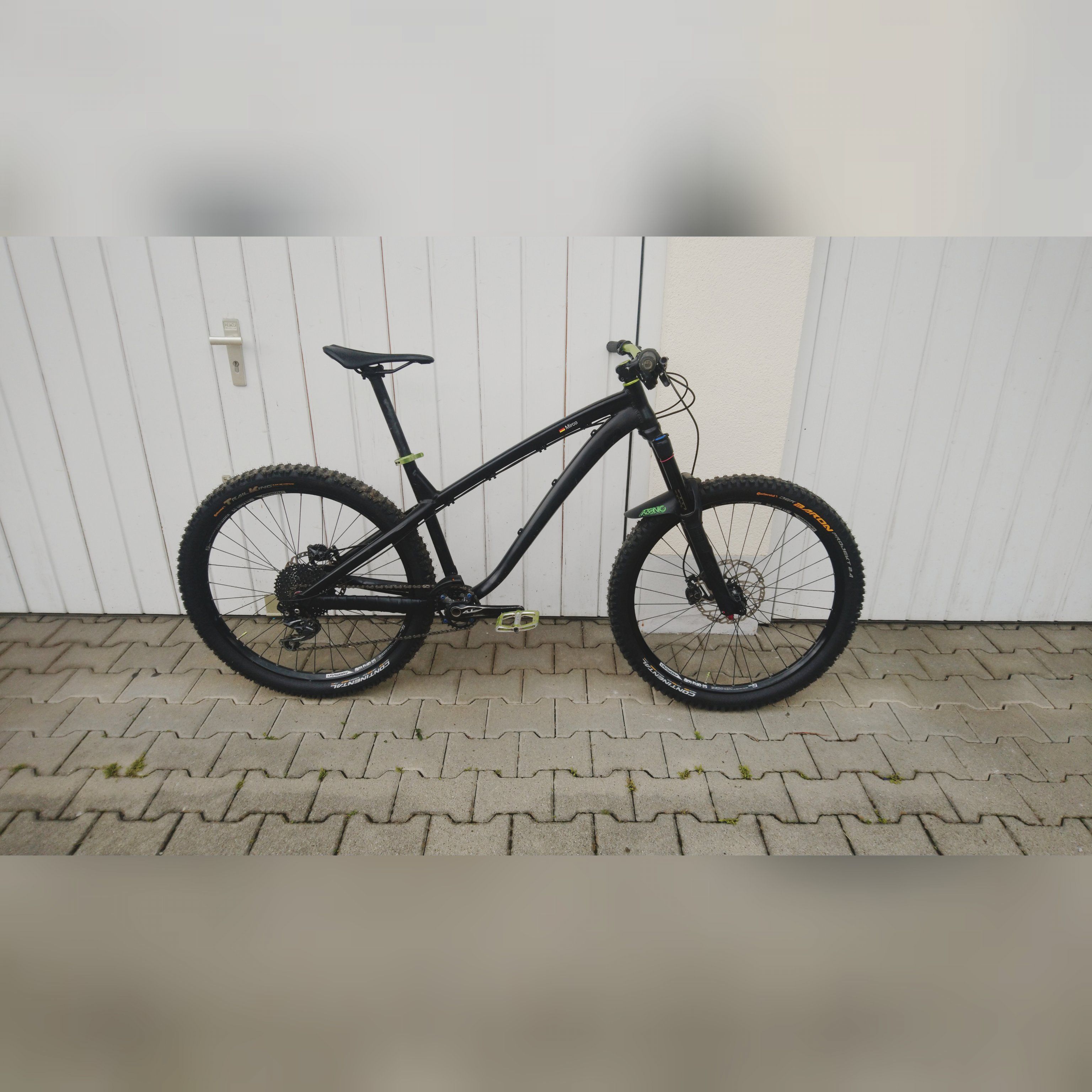

Ich jetzt auch:
Das beste MTB was ich je hatte!
Aufbau mit vielen Gebrauchtteilen, LRS und Forke aus dem Bikemarkt.
ride on!
