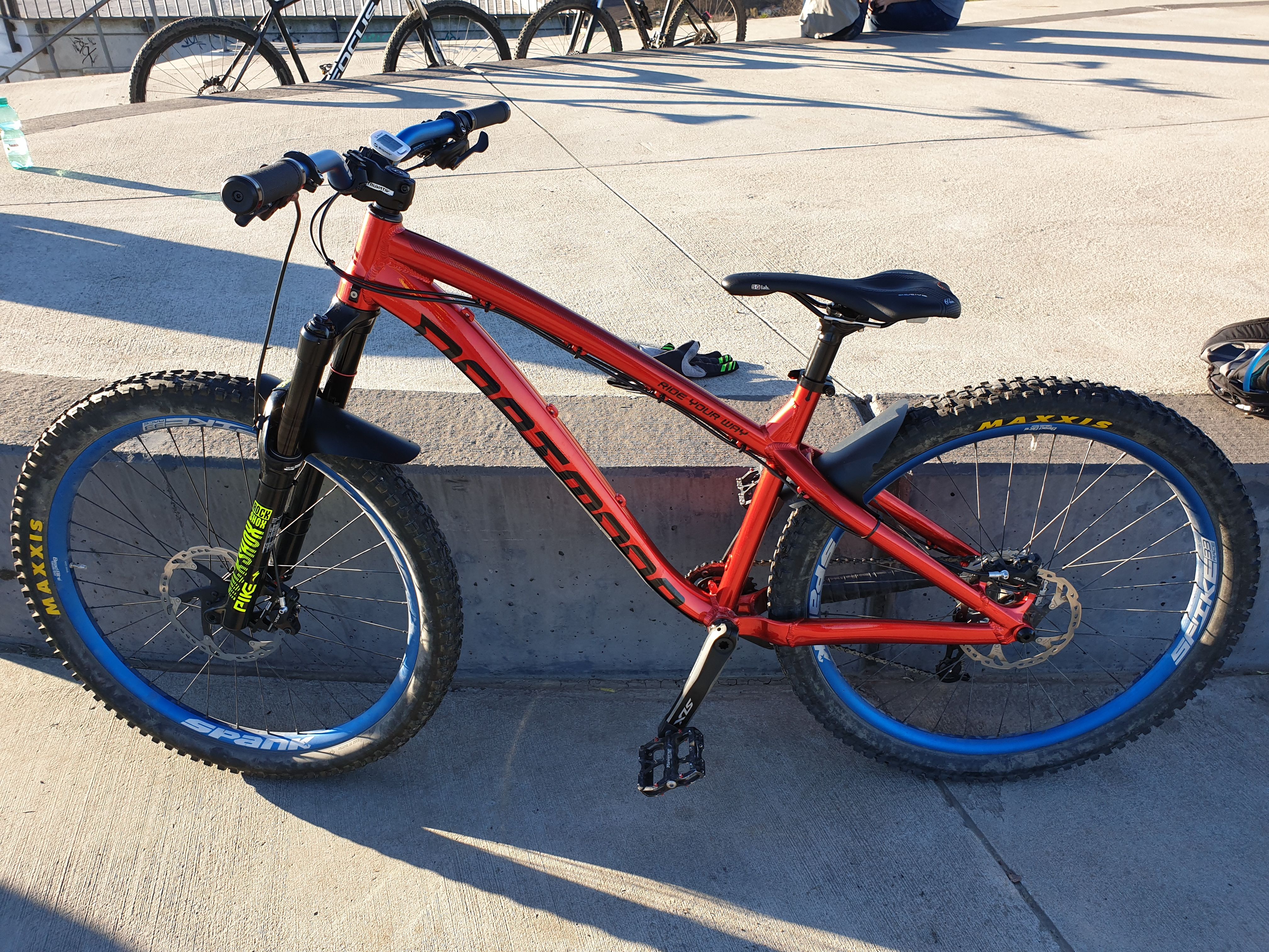

Sooo...
Heute war es soweit; Die erste kleine Testfahrt mit meinen Zuwachs durch die Stadt ... Nach wenigen Metern war klar .... Es ist kurz, wendig und schnell ... Genau die Eigenschaften die ich für mein Hardtail Enduro gesucht habe ... :D Aber genug davon erzählt ;D Hier ist mein Dartmoor Hornet in M
Klar es ist noch n bisschen arbeit wie leitungen kürzen etc da , aber ich war so gespannt wie es fährt ... Da hatte ich einfach keine Geduld mehr ;D
PS Der Aufkleber am Oberrohr wurde schon entfernt ... Hat mir einfach nicht gefallen

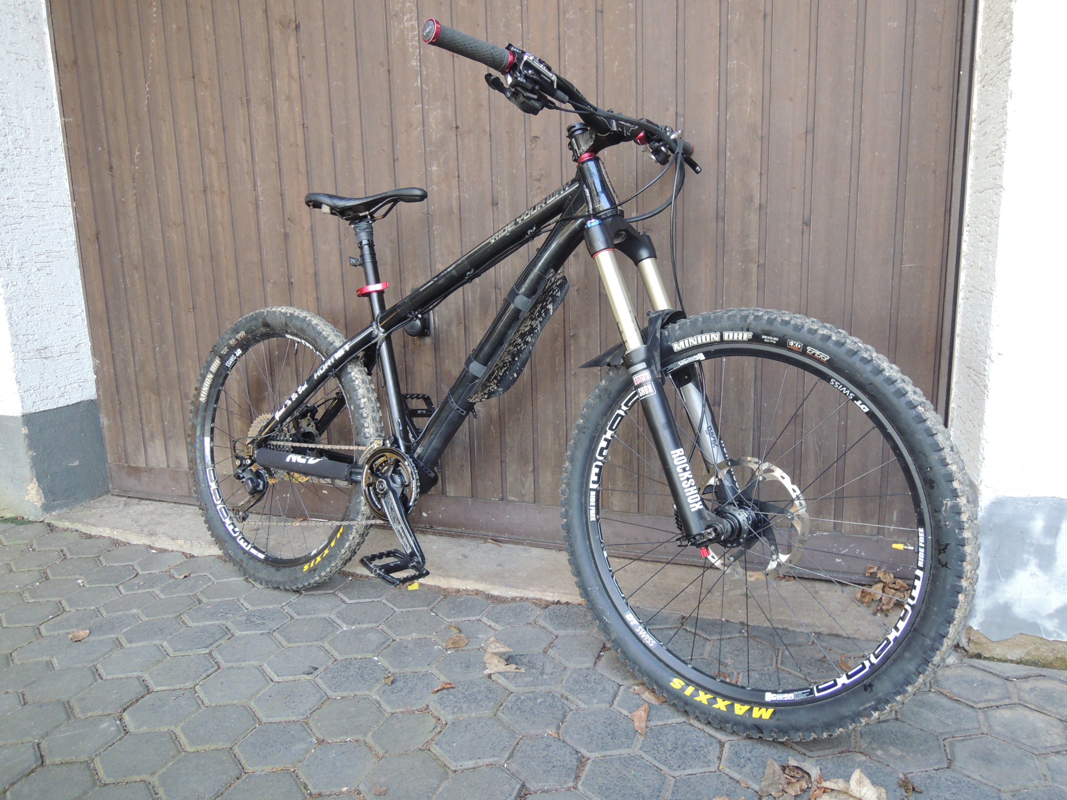

Meine Hornet. Noch erst eine Bremse und dazu noch
die falsche . Liegt mit Stütze nachher bei 14,5kg denke ich. Egal. 160er Pike dpa

Partlist Dartmoor Hornet
Rahmen Hornet M 2014
Federgabel Rock Shox Lyrik RC 2 DH 170mm
Dämpfer Hardtail
Steuersatz IS42 / IS52
Vorbau Race Face Atlas 70mm
Lenker PRO LT High Rise 40mm Riser OS Lenker Modell 2015 incl. 2x20mm Verl. Gesamt 780mm
Griffe Sixpack Lock On
Sattelstütze Rock Shox Reverb 150mm
Sattel SQlab Sattel 611 active MTB CrMo schwarz 15cm
Schaltgriffe Shimano XT / SLX SL-M7000 I-Spec B
Bremsen vo. Shimano BR-M785 / BR-M 8020 / 203mm ICE Tech
Bremsen hi. Shimano BR-M785 / BR-M 785 / 180mm ICE Tech
Schaltwerk XT Shadow plus RD-M8000 SGS
Umwerfer XT E-Type incl. BB Adapter zusätzl. an ISCG5 befestigt
Kurbel Race Face Atlas 36/24T Bashguard
Kurbelarmlänge 170mm
Pedale Grade5 Long Pin
Kassette MX8 Sunrace 11-Fach 11-42
Laufräder DT Swiss E2000 26"
Naben DT 350 QR20 / X12 142
Reifen Vorne Maxxis Minnion DHF TR EXO Dual – 26x2,30
Reifen Hinten Maxxis Minnion DHR2 26x2,30" TR EXO Dual 60

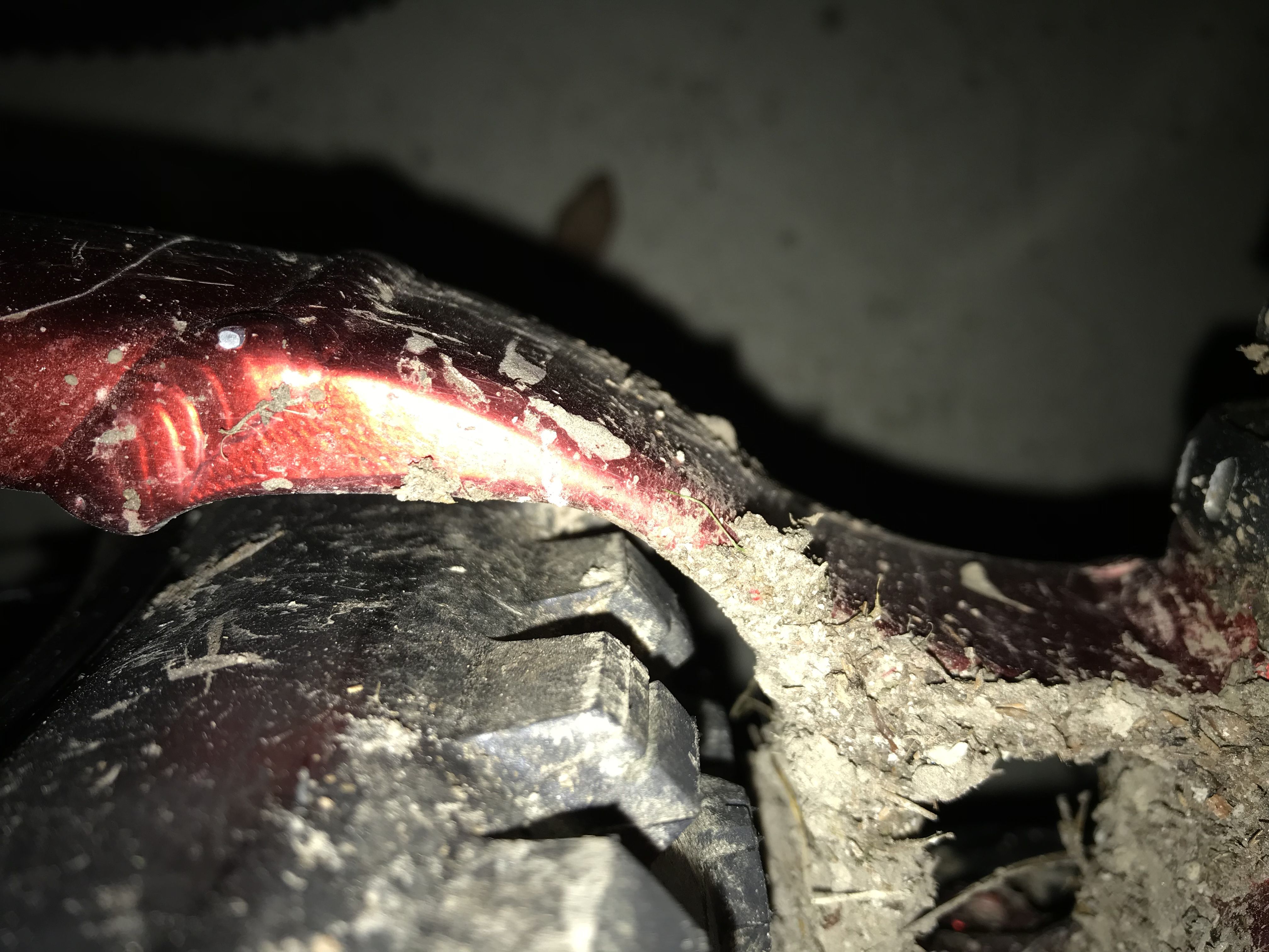

Hallo liebe Hornissengemeinde,
fährt hier jemand den 2017er-Rahmen (HR-Nabe 142mm, Reifen bis 3") mit nem 2,6" oder 2,8" Hinterreifen (z. B. Maxxis Minion)?
Wenn ja, ist eine "normale" Kurbel oder mit Boost-Standard verbaut?
Vielen Dank im Voraus und
ride on,
Andreas
Hallo, ich habe eine Standardkurbel eingebaut, aber die Kette ist sehr knapp am Reifen, 2,8 Minion. Der Rahmen wird auch beschädigt, sobald etwas Dreck am Reifen ist. Der nächste Reifen wird auf jeden Fall schmäler.
