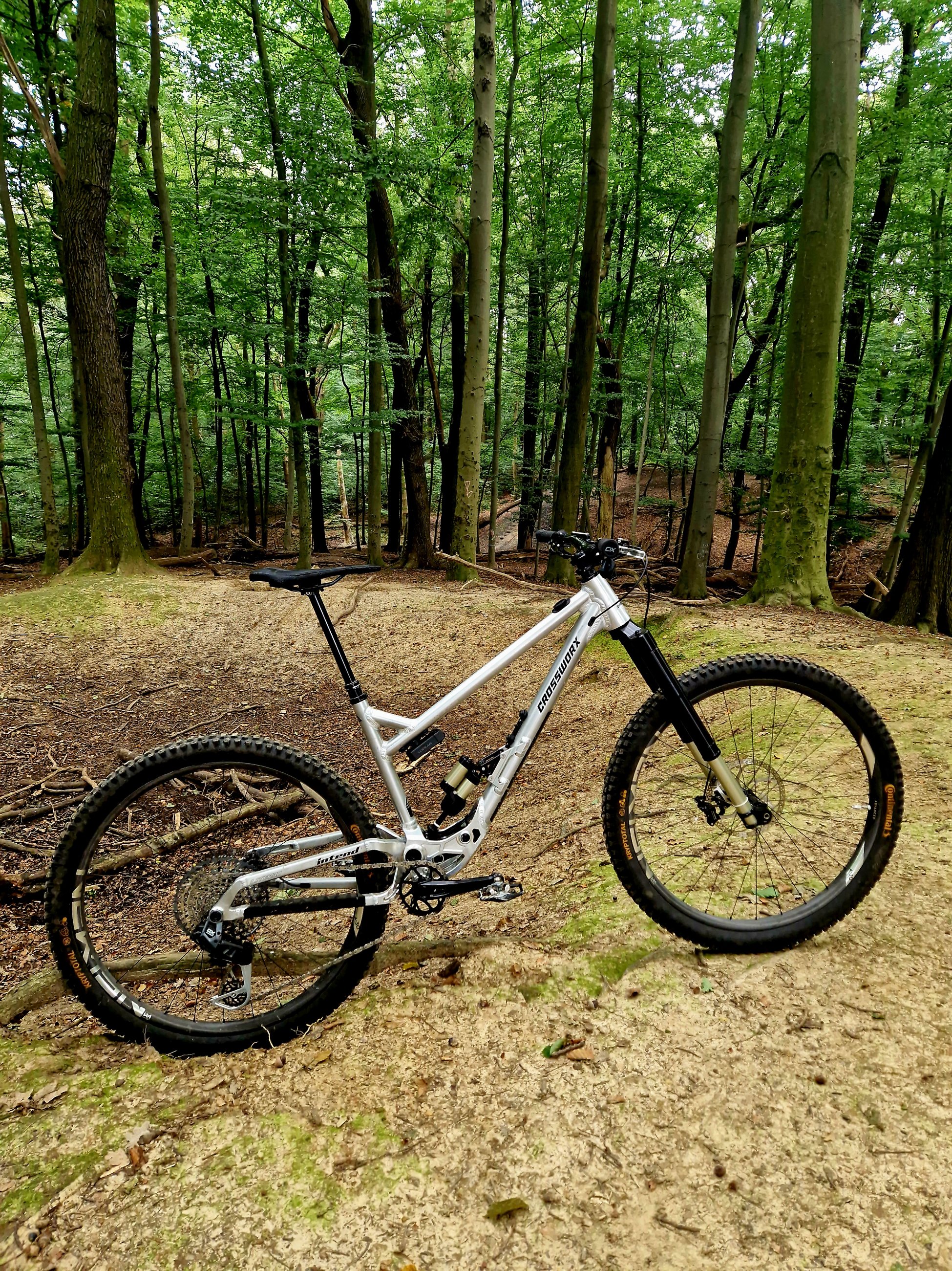

Hier mal ein Bild von meinem recht frisch aufgebauten Dash 290. Geht richtig gut bergab, aber vor allem auch bergauf. Natürlich nicht furchtbar schnell, aber völlig ohne steigendes Vorderrad oder irgendwelche Gewichtsverlagerungen. Einfach gerade sitzen und treten. Herrlich.
Leider habe ich bislang aber noch keine Flasche gefunden, die in den Rahmen passt. Der Hebel vom Jade X ist bei allen, die ich habe, im Weg (ausprobiert mit 450, 590 und 800 ml). Hab jetzt eine Fidlock-kompatible Flasche von XLC bestellt und noch einen Adapter, der den Halter etwas nach vorne bringt. Mal schauen, ob es damit klappt.
Hier ein paar Ausstattungsdetails:
Rahmen: Dash 290 Gr. L in raw
Dämpfer: DVO Jade X mit progressiver Feder 475-575
Gabel: DVO Onyx 170 mm
Steuersatz: Works Components Winkelsteuersatz -1°
Sattelstütze: OneUp V2 240 mm (aktuell getravelt auf 220 mm)
Laufräder: Hunt TrailWide V2
Reifen: VeeTire Snap Trail vorne und Flow Snap hinten
Pedale: OneUp Aluminium
Schaltung: Shimano XT 12 fach, 170er Kurbel mit 30er Kettenblatt von Works Components
Bremsen: Shimano XT 4 Kolben, 2mm-Scheiben von Galfer 220 vorne, 200 hinten
Vorbau: Spank 50 mm Länge
Lenker: Nukeproof Carbon 38 mm Rise
Sattel: Ergon SM Enduro
Griffe: Ergon GE
Sattel und Griffe werde ich wohl noch wieder tauschen. Bin mit beidem nicht so zufrieden. Ich denke der WTB Silverado kommt wieder und bei den Griffen wollte ich mal die neuen GDH Team ausprobieren.

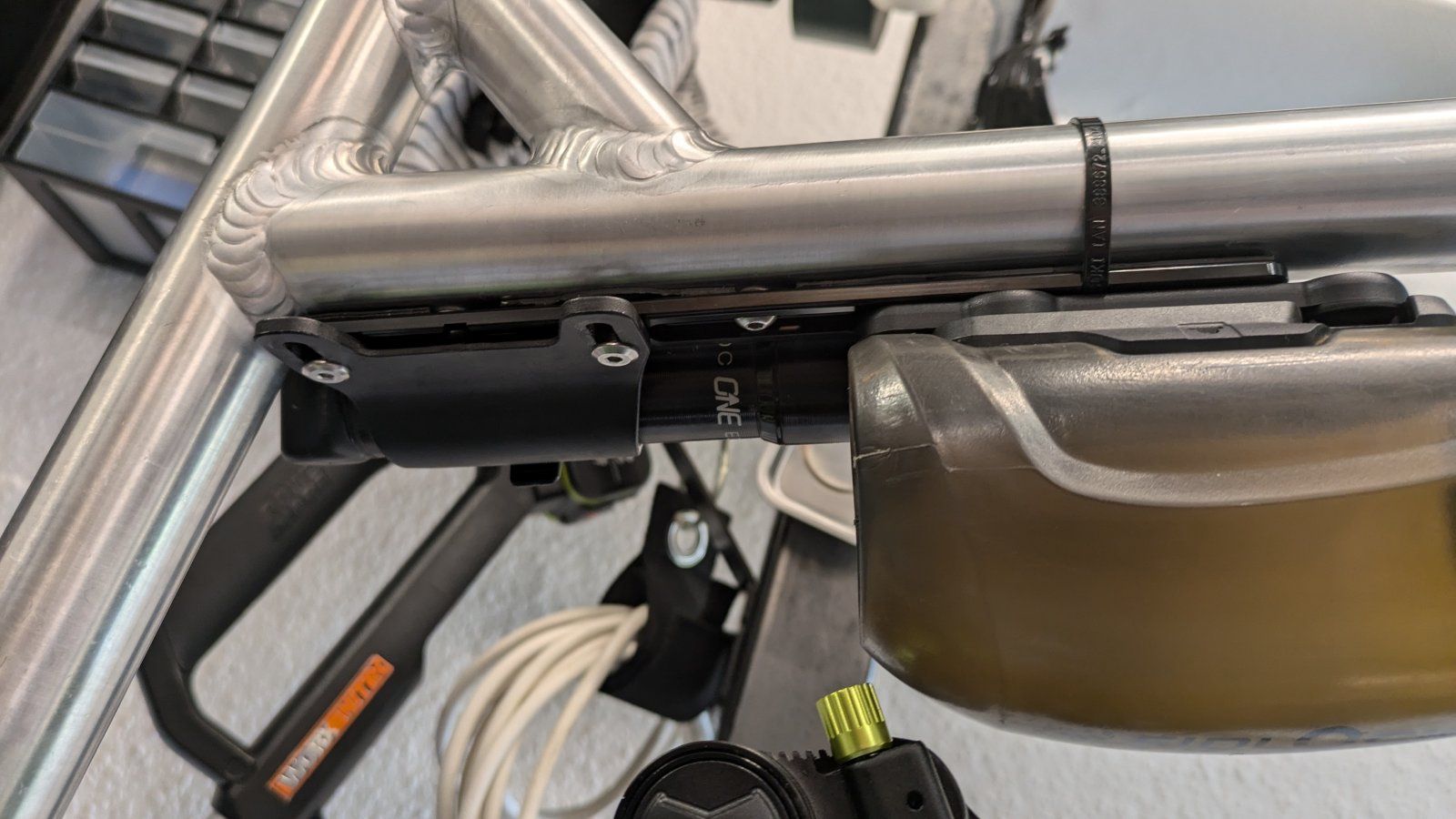

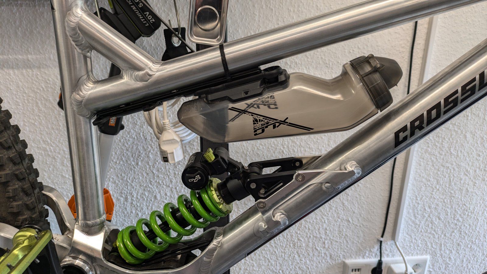

Das scheint erstmal zu funktionieren und dahinter ist am zweiten Gewindesatz sogar noch Platz für einen Toolstrap. Zugegeben, es gewinnt keinen Schönheitspreis, aber es funktioniert erstmal. Ein Test steht noch aus. Ich fürchte, dass die größere XLC Flasche ggf. am Unterrohr anschlagen und klappern könnte. Die kleine Fidlock-Flasche passt aber auf jeden Fall. Mögen einige albern finden, aber ich habe einfach gerne ne Flasche am Rad.

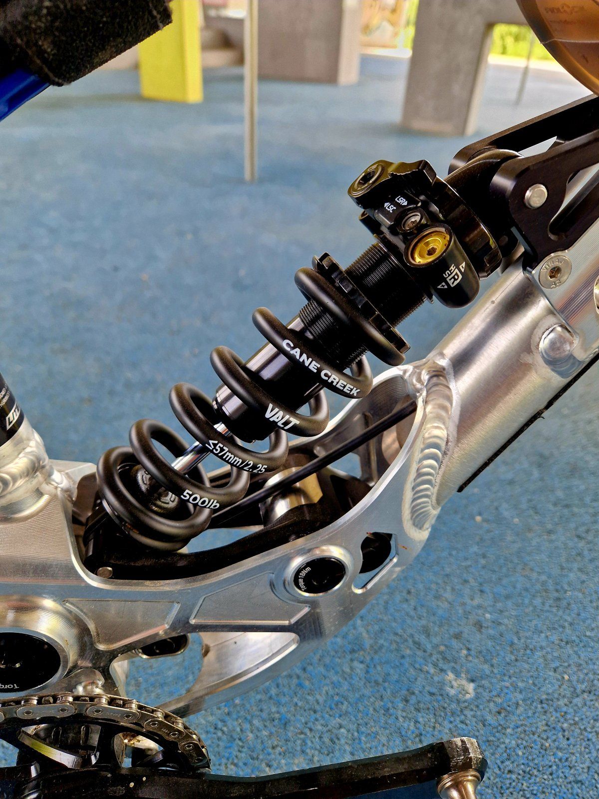

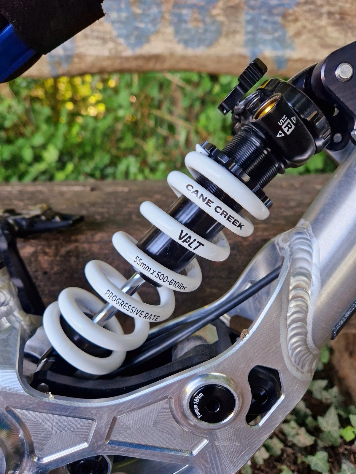

Nach back2back Test der Feder, habe ich mich nun final für die progressive Valt Feder entschieden.
Da ich am Lite einen Dämpfer mit 55mm Hub fahre, kam es in einigen Fahrsituationen mit der linearen Feder zu ungewollten Kontakt zwischen HR und Sitzrohr 😉
Das ist mit der progressiven Feder jetzt nicht mehr der Fall und ich nutze den Federweg trotzdem gut aus. Passt auch so vom Charakter her sehr gut zum Lite und fühlt sich nach mehr als 140 mm Federweg am Heck an 🤘

Hab mal die Flaschen drangehalten. Die 450 ml Flasche würde mit einer entsprechenden Halterung reinpassen, aber da ist dann auch schon Schluss. Mein Rahmen ist aber auch L. Ich könnte mir auch den Fidlock Uni Mount besorgen, aber da finde ich meine aktuelle Lösung irgendwie sogar eleganter.

Die XLC Flasche kann ich schonmal nicht empfehlen. Die wackelt zu sehr und klappert am Rahmen. Wird also zurückgeschickt. Eine 450 ml oder 590 ml Flasche von Fidlock passt aber mit meiner Lösung. Ich bin damit erstmal zufrieden.
