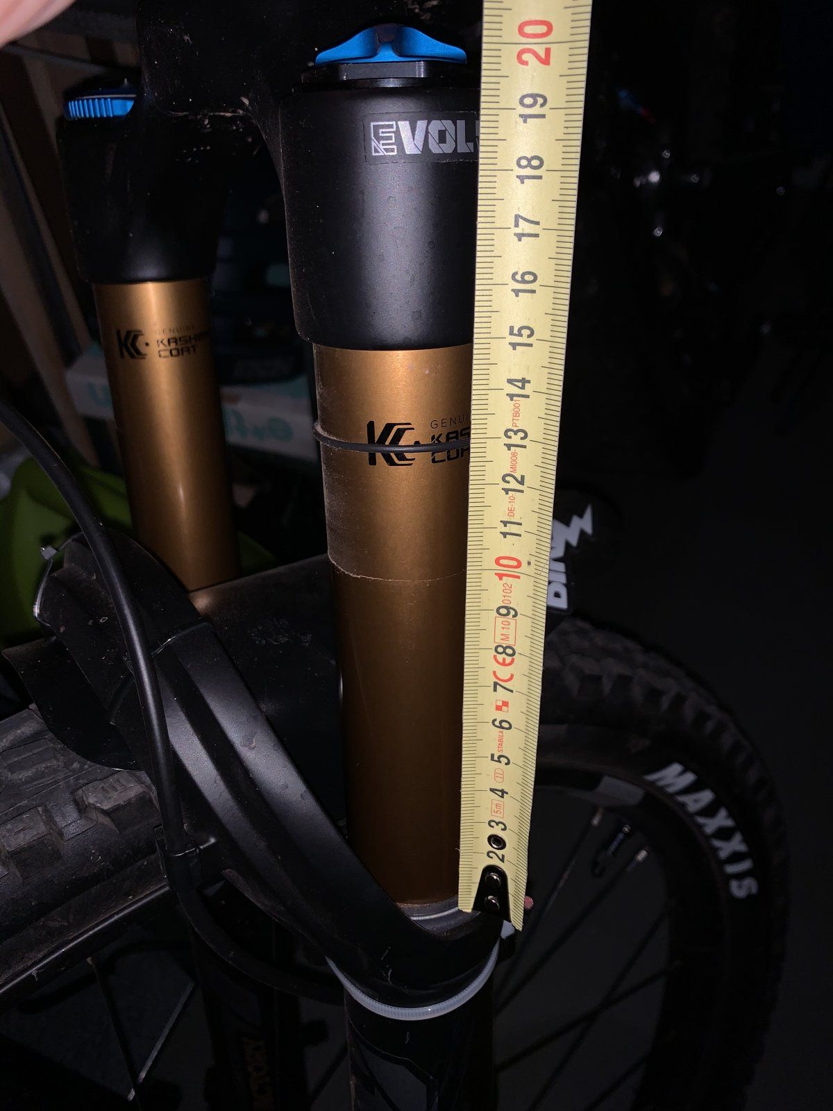

Hallo Zusammen,
habe seit kurzem ein YT Decoy Elite. Das Rad kam natürlich nicht zum erst genannten Liefertermin, sondern 3 Monate später. Hab das Rad Aufgebaut, Luft rauf gepackt und bin los geradelt. Nach der 3. Ausfahrt ist mir aufgefallen, dass das Rad leider keine 170mm Federweg an der Front hat. Gemerkt habe ich es, als es neben einem Rad mit korrekter Gabel und Federweg stand. Hat noch wer ähnliches Problem bzw. habt ihr das mal geprüft?

Foto und Messstab an die Gabel bitte...

Hallo Julian,
was hast du für eineGabel und wie hast du gemessen um zu wissen das es weniger sind?
Manchmal hilft es nach Anleitung die Gabel zu leeren und entsprechend wieder zu füllen.
Gruss Jörg
Das mit dem Luft rein/raus probiere ich noch. Seltsam ist, dass es die Fox 38 nicht als 150er Version gibt. Aber die Gabel an sich schon funktioniert. Bin ja schon gefahren.

Das richtige messen des Federweg erfolgt mit ganz ausgezogener Gabel, hast du das so gemacht?
Du solltest ja eigentlich 170mm haben. Wenn du die Gabel auseinander ziehst, ist das dann eher zäh, oder mit richtigem Anschlag am Ende. Der obere Messpunkt liegt auch so ca. 1 cm unter der Gabelkrone.
Ich würde mal die Luft nach Anleitung ablassen, so kannst du auch den Endanschlag feststellen.
Und wenn Du den Lenker anhebst, kommt sie dann noch raus? Moderne Gabeln stehen unbelastet immer so 10...20 mm im Negativ-Federweg, ist bei meiner Lyrik auch so. Und zwar um so mehr, je weniger Druck in der Gabel ist. Find ich auch doof...
Also, habe die Luft komplett abgelassen und über die Nippel an der Rückseite entlüftet. Neu mit Luft befüllt und festgestellt, dass es immer noch 150 mm sind.
Habe dann Mehrmahls eingefedert und händisch auseinander gezogen. Auf einmal kam ein schmatz Geräusch, als ob sich ein Unterdruck gelöst hat. Siehe da, 170 mm. Luftdruck und Sag abgestimmt, gleich Probefahrt um zusehen, ob das Teil stabil bleibt.
Kommt sowas öfters vor, hatte ich bei RS bis jetzt noch nie und da hatte ich schon einige Federgabeln in den letzten Jahren.
Danke für die Tipps.
Na ja, das häufigste Problem ist wohl das nicht korrekte ablassen und befallen mit Luft. Es gibt eine Negativkammer welche richtig geleert oder gefüllt sein will. Manchmal verstopft auch Fett die Ausgleichöffung. Hatte ich bei meiner 2019 Lyrik aber auch schon.
