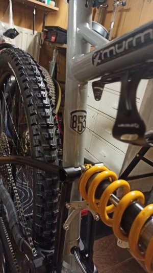

Hallo zusammen,
ich versuche mich kurz zu fassen und die Bilder für sich sprechen zu lassen.
Das Murmur ist zusammengesteckt und wurde auch schon die ersten Meter bewegt. Konnte euch leider nicht im Detail mitnehmen die letzten Wochen da das Rad fertig werden musste und ich durchgehend auf der Eurobike war. Deshalb gleich unten Bilder Spam.
Zum Rad:
Fühlt sich gut an, sehr viel Raum auf dem Rad, so wie ich mir das vorgestellt hatte. Am Dämpfer spiel ich gerade noch etwas rum, ist mein erster Coil, bin mir da noch ein wenig unsicher. Allerdings habe ich das Rad auch noch nicht auf dem Trail bewegt, sondern hauptsächlich auf dem Übungsplatz. War halt keine Zeit...
So jetzt aber Bilder.
IMG_20230612_200855.jpgIMG_20230612_200925.jpgIMG_20230612_200955.jpgIMG_20230612_201017.jpgIMG_20230612_200845.jpgIMG_20230613_205242.jpgIMG_20230614_144236.jpg
