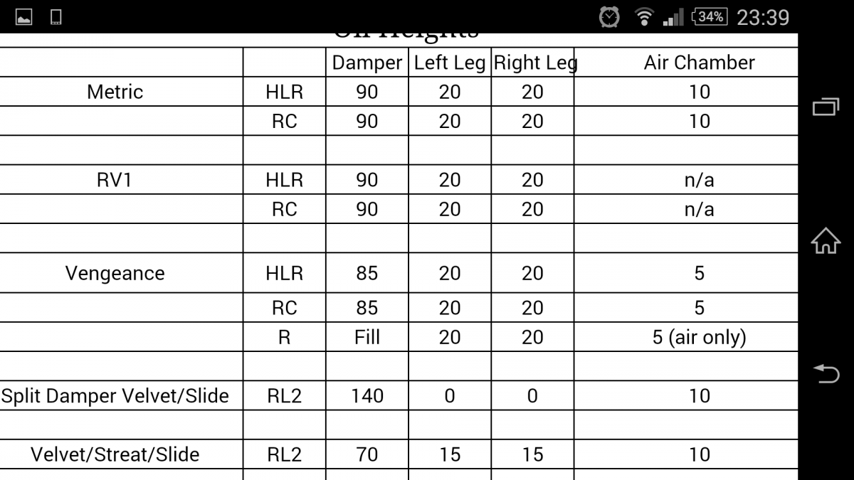

Kann mir hier vllt jemand sagen welches öl und wie viel bei einer xfusion metric r gabel rein muss. Finde nirgends was ihr seid meine letzte hoffnung

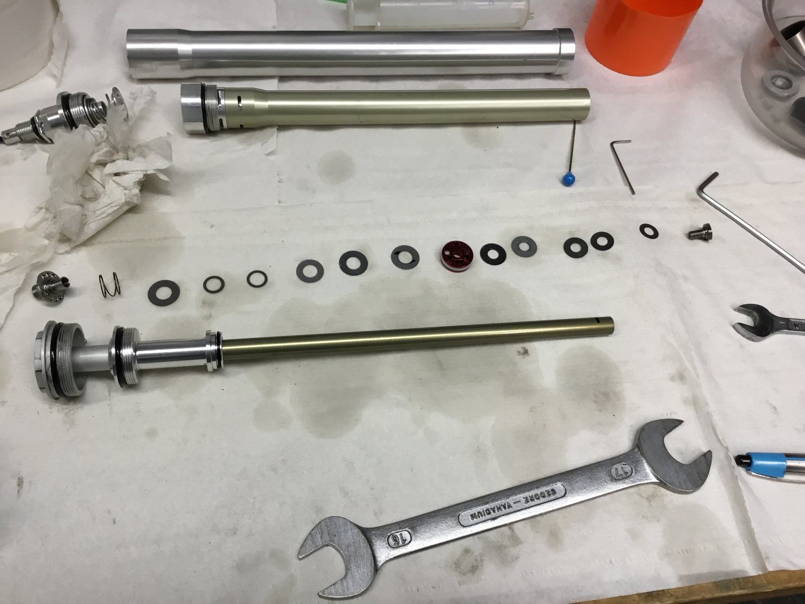

Gibt es eigentlich hier eine Anleitung/Beschreibung für einen Service der Dämpfung?
Habe bisher nichts gefunden (oder ich Stelle mich mal wieder etwas dämlich an 🤦🏽‍♂️)
Im Netz hab ich auch nix gefunden.
Du brauchst nen 16er und evtl. nen 25er Maul - oder Ringschlüssel um die Kartusche vorsichtig !!! zu öffnen. Dazu gern noch einen guten Bandschlüssel, Schraubstockschonbacken oder passende „ clamp vices „ ( selber gemacht ). Füllmengen und Öl ( kann nach eigenen Vorstellungen im Rahmen geringfügig variiert werden ).
O - Ring Dichtsätze für die Kartuschen hab ich mir von lemon shox zusammenstellen lassen.
Anhang anzeigen 1630009Anhang anzeigen 1630010
