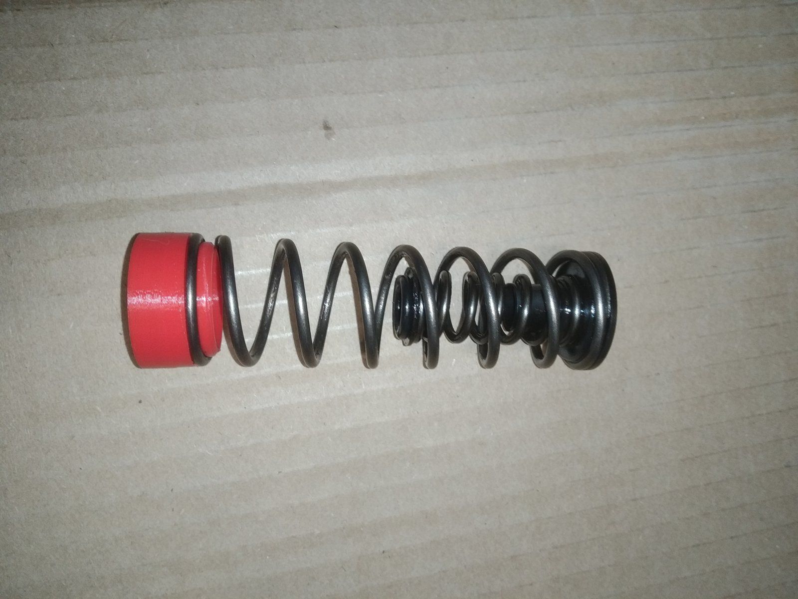

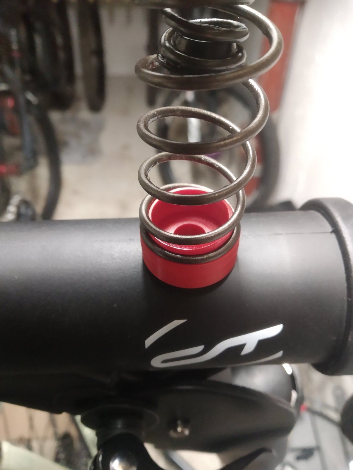

Hab die Version mit Spacer mal soweit fertig.
Federweg bleibt durch die Vertiefung derselbe. Sind jetzt mal 4mm Vorspannung - verglichen mit einem DVO Video, da spannen sie bei Änderung des Luftdrucks von 75kg auf 100kg 6mm vor.
Zum testen bin ich leider noch nicht gekommen.
Cheers

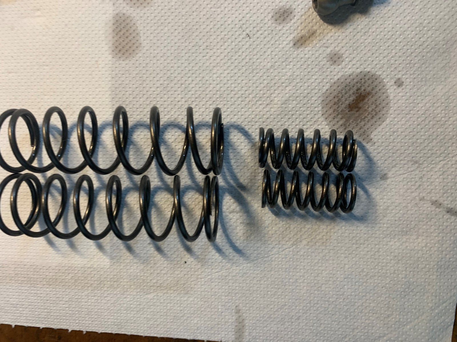

So Sorry, hat was gedauert:
Die harten Federn sind jeweils ein paar Millimeter länger und jeweils 0,1-0,2mm dicker. Hab keinen digitalen Messschieber da, mit dem analogen schon schwierig..
Habe Kontakte zu einem Federnhersteller, hab mal gefragt ob die da was Nachbauen können :)

Wie du oben sehen kannst, hab ich inzwischen einen Versuch mit einem Spacer gewagt.
Theoretisch würde das einer Feder (nur die große) mit 4mm mehr Vorspannung und identischer Drahtdicke entsprechen.
Fühlt sich am Parkplatztest schon deutlich besser an.
Konnte leider immer noch net testen wegen einer kaputten Schulter :(

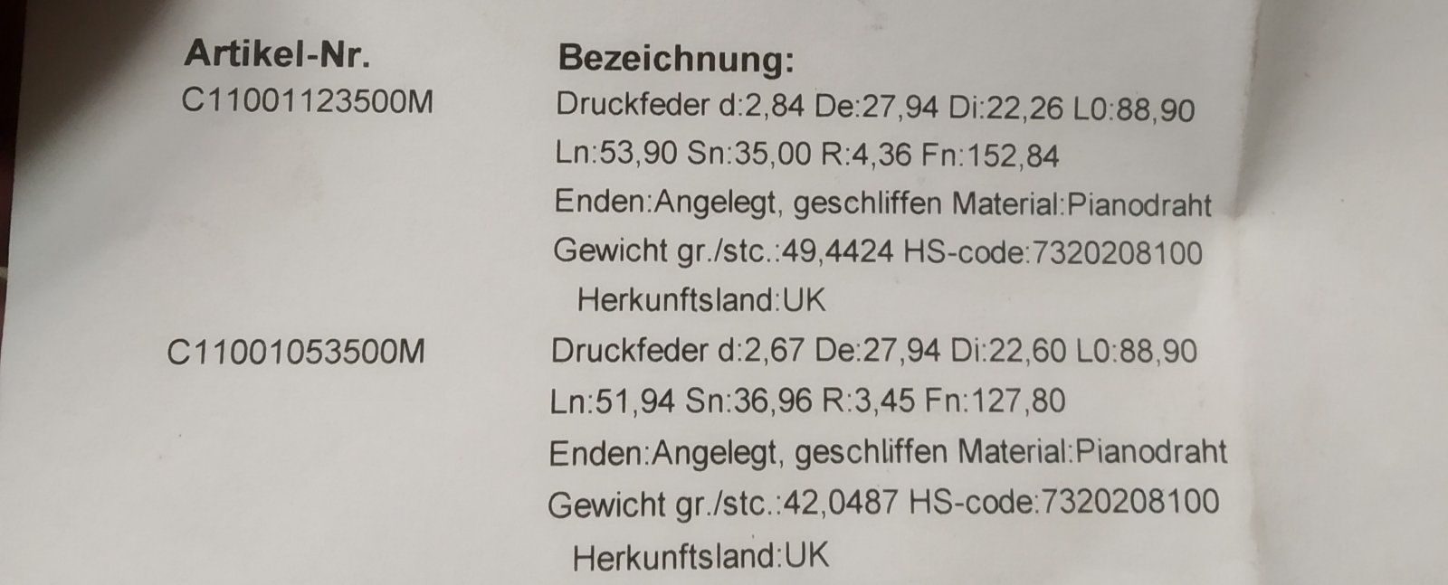

Mal kurz ein Update....
Habe inzwischen Federn bestellt und 2 verschiedene Härten ausprobiert.
Länge und Innendurchmesser identisch.
Drahtstärke jeweils um 0.2mm stärker.
1.5 Wicklungen haben die Federn ca mehr, sprich einen "Ticken weicher".
Vom Gefühl her, müssten die 0.2mm der weicheren Feder genau die 1.5 Wicklungen ausgleichen gegenüber der originalen (ohne Spacer).
Mit der härteren Feder (Pos.1) bin ich jetzt auf dem Level, wie es mit der originalen Feder und dem Spacer war.
Werde mich noch auf die Suche nach anderen Federn machen.
Bin noch nicht ganz zufrieden, denke da geht noch mehr.
Schönen Sonntag!
