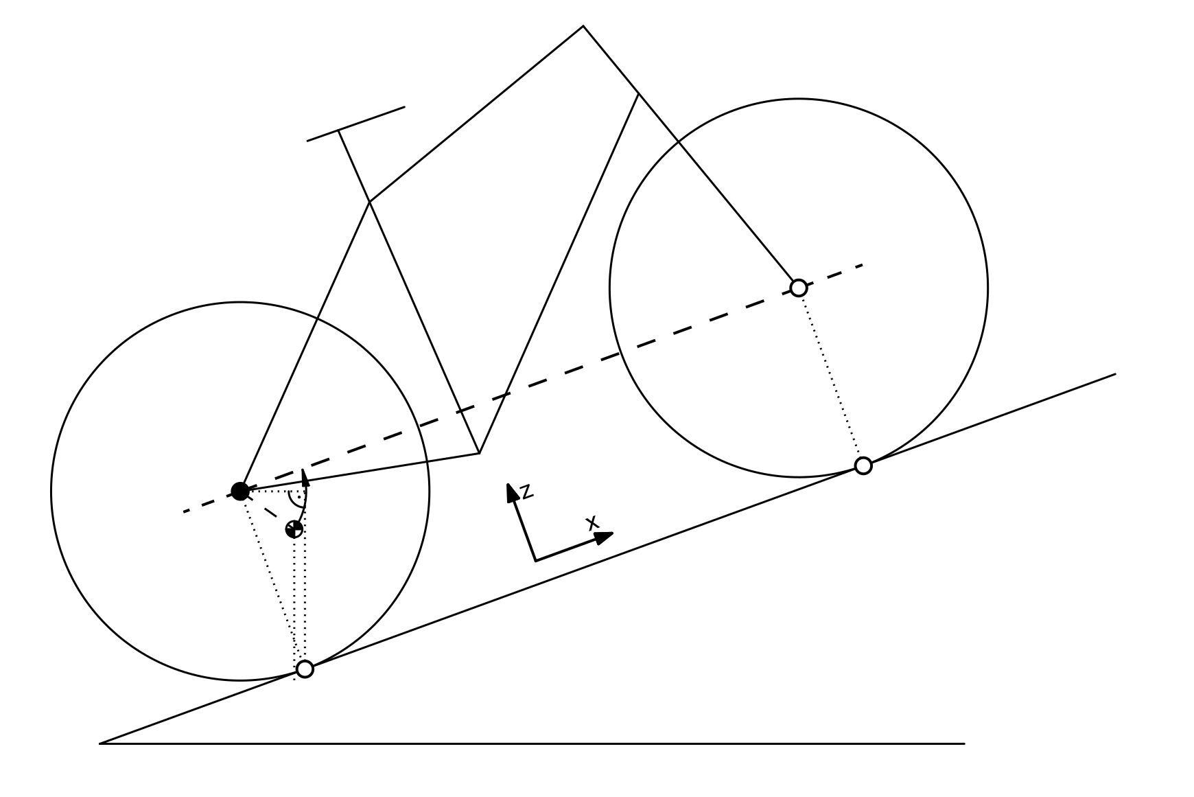

Danke Erhard, an Selbststabilisierung hatte ich gar nicht gedacht. Das wäre beim Fahrrad beispielhaft bei der folgenden Schwerpunktlage der Fall...
Der Schwerpunkt schiebt sich mit Abheben des Vorderrades etwas nach vorne...

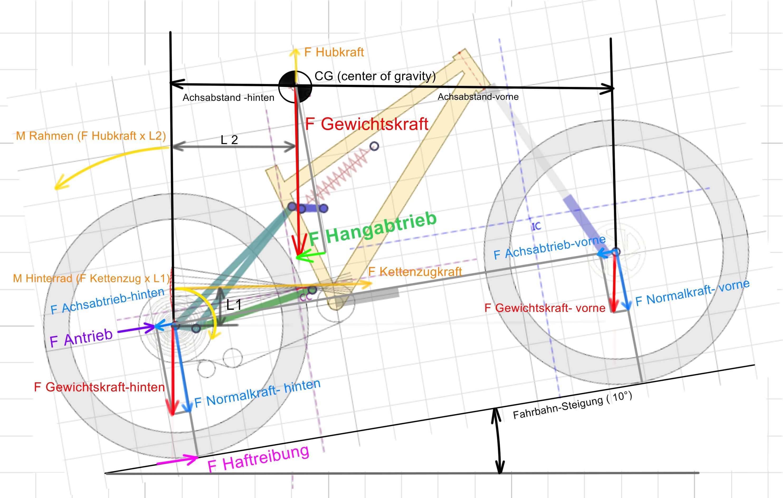

Nachdem ich Zeit hatte über Erhards, Olivers und Tims Ansichten nachzudenken und etwas Abstand gewonnen habe, muss ich sagen das meine These nicht mehr haltbar ist.
Auch wenn hier Prosa verpönt ist (deshalb zusätzlich Bild im Anhang) nochmal eine Zusammenfassung in meinen Worten (darf natürlich korrigiert werden):
Was mich am schlussendlich überzeugt hat, ist das Argument vom Tim (timy90) das das Hinterrad im Antriebslastfall aufgrund des Kettenzuges quasi fest mit dem Rahmen gekoppelt ist. Die mit der Kette gekoppelte Hinterradachse ist kein Gelenk mehr und kann Drehmomente übertragen.
Bisher bin ich in meinen Überlegungen davon ausgegangen das der Kettenzug eine reine innere Kraft im freigeschnittenen Rahmen sei.
Die Summe der Drehmomente rund um die hintere Radachse muss Null sein.
Kettenzugkraft mal Ritzelabstand zur Achse ist das eine Drehmoment ("Drehmoment Hinterrad") und das kompensierende gegenläufige Drehmoment ist der horizontale Abstand von der Gewichtskraft (Schwerpunkt) zur Hinterradachse ("Drehmoment Rahmen"). Dieses gegenläufige Drehmoment entlastet zusätzlich zur reinen Achslastverschiebung das Vorderrad. Aus diesem Grund wird der Kipp-Punkt früher erreicht und das Lot des Schwerpunktes kann nicht hinter den Radaufstandspunkt wandern ohne das das Fahrrad sich bergauf überschlägt.

Anhang anzeigen 804226 Anhang anzeigen 804227
Es freut mich, dass man letztendlich auf einen Nenner gekommen ist. Dein Kräftegleichgewicht bleibt seltsam. Am Vorderrad kann für den betrachteten Fall nur eine Kraft in Normalenrichtung wirken. Die eingezeichneten Kräfte ergeben sich aus dem Kräfte- und Momentengleichgewicht und unterliegen einer Systematik...
Sieht überzeugend aus, trifft aber nicht zu. Der schwerpunkt, besser massenmittelpunkt ist fest mit dem bike verbunden. Bezüglich des bikes bleibt er immer am selben ort, solange sich die massenverteilung nicht ändert. Die skizze suggeriert, dass sich der sp gegenüber dem bike verschiebt. Laut definition kann er das gar nicht. Er verschiebt sich im ruhenden system (umwelt) gegenüber seiner bisherigen linearen bewegung. (Änderung der orientierung des bikes im raum) Hier ist der aktuelle drehpunkt aber der momentane aufstandspunkt des rades. Und damit verschiebt sich der sp auf dem entsprechenden drehkreis nach hinten bezüglich der bisherigen linearbewegung.
Ich würde sagen, ihr meint beide das gleiche, Oldie-Paul hat es nur ausformuliert. Der MMP verschiebt sich in Relation zum Radaufstandspunkt nach vorne, das stabilisierende Moment durch die Gewichtskraft erhöht sich.
