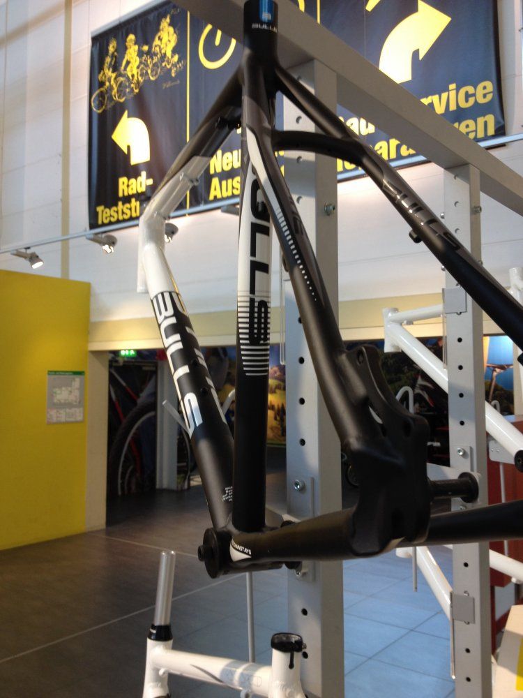

Hier steht grade nen bulls Hardtail, soll ich es wagen kostet auch nur knapp 400 der Rahmen :)
Für den Preis kriegst du auch was anderes als Bulls, etwas mit mehr Charakter. Mein Tomac Cortez Rahmen hat damals nur 299€ gekostet und der war deutlich schöner und aufwendiger und nicht so häufig.
Da nen fully Rahmen schwierig zu finden ist wird es nen Hardtail Rahmen dieser sollte nen 30,9 Sitzrohre da ich sonnst meine ks. Lev nicht weiterfahren kann die Gabel aufnahme sollte 1/8 auf 1/5 und ne 140mm Gabel sollte rein passen. Wer nen Tip hat, schaue ich mir gerne an
