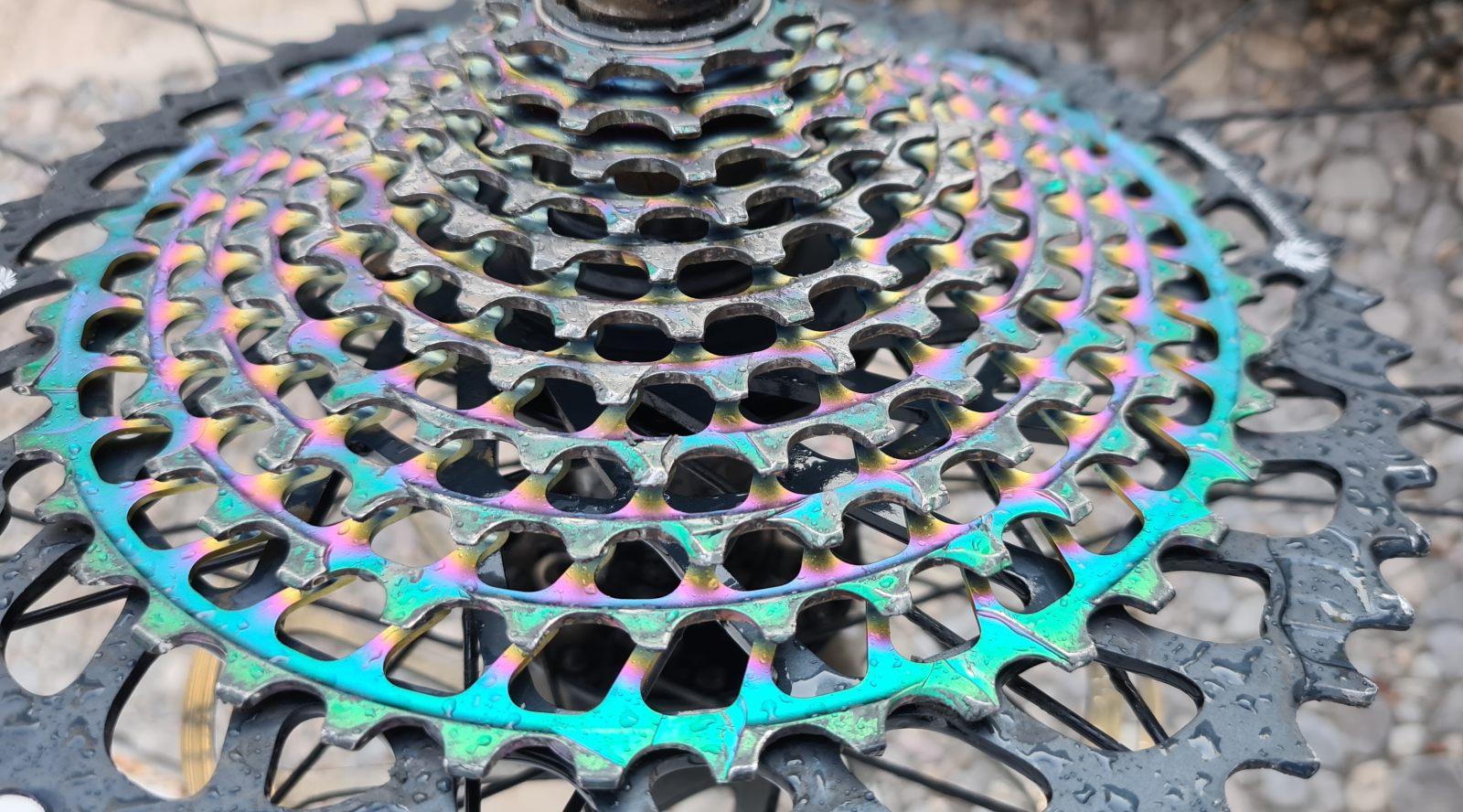

Sowohl meine Kette als auch meine Kassette sieht nichts ausser Wasser und Squirt. Da wird nichts geschrubbt oder trocken gewischt.
Früher habe ich die Initialschmierung meiner Ketten auch immer erst runter gefahren, mit dem Ergebnis das dann Schaltröllchen, Kassette etc gut versaut waren und man alles mühsam sauber machen musste. Mittlerweile entfette ich die neue Kette direkt mit Benzin (von der Tanke). Ist letztendlich weniger Arbeit.
