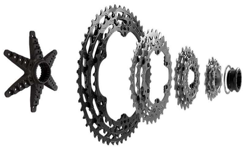

Wie sieht so ein Spider aus? Ist das nachrüstbar?
Hier links, der Stern nennt sich Spider:
Die drei größeren Ritzelpakete sind hier auf den Alu-Spider aufgeschraubt oder genietet, die Ritzel greifen dadurch nicht in die Verzahnung des Freilaufs. Es können auch mehrere Spider für einzelne Ritzelpakete verbaut sein, hier ist eine 12fach XTR-Kassette gezeigt.
Spider lassen sich nicht nachrüsten.
