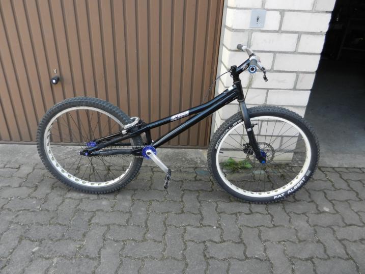

Kann mir jemand erklären wie man in den tread bilder postet?oder gleich was das für ein rahmen an meinem bike is bild ist in meiner galerie.auf dem rahmen steht FSA full speed ahead aba der wo ich das rad gekauft hab hat gesagt es sei echo
gruß lateiner
Da is der rahmen:
Der Rahmen ist denke ich ein Adamant A1?
Der Lenker zeigt normalerweise nach vorne-oben. Das schreibt dir natürlich keiner vor, ist aber sicher bequemer. Du kannst den mal ein bisschen herumdrehen um zu schauen ob das mit deinem Lenker überhaupt möglich ist, der sieht etwas merkwürdig aus.
Könnte auch ein BT sein, oder ein Toxsin? Sicher kein Echo.. Der Lenker muss so stehen, dass es keine Möglichkeit gibt die Lenkerenden noch HÖHER zu bekommen.
