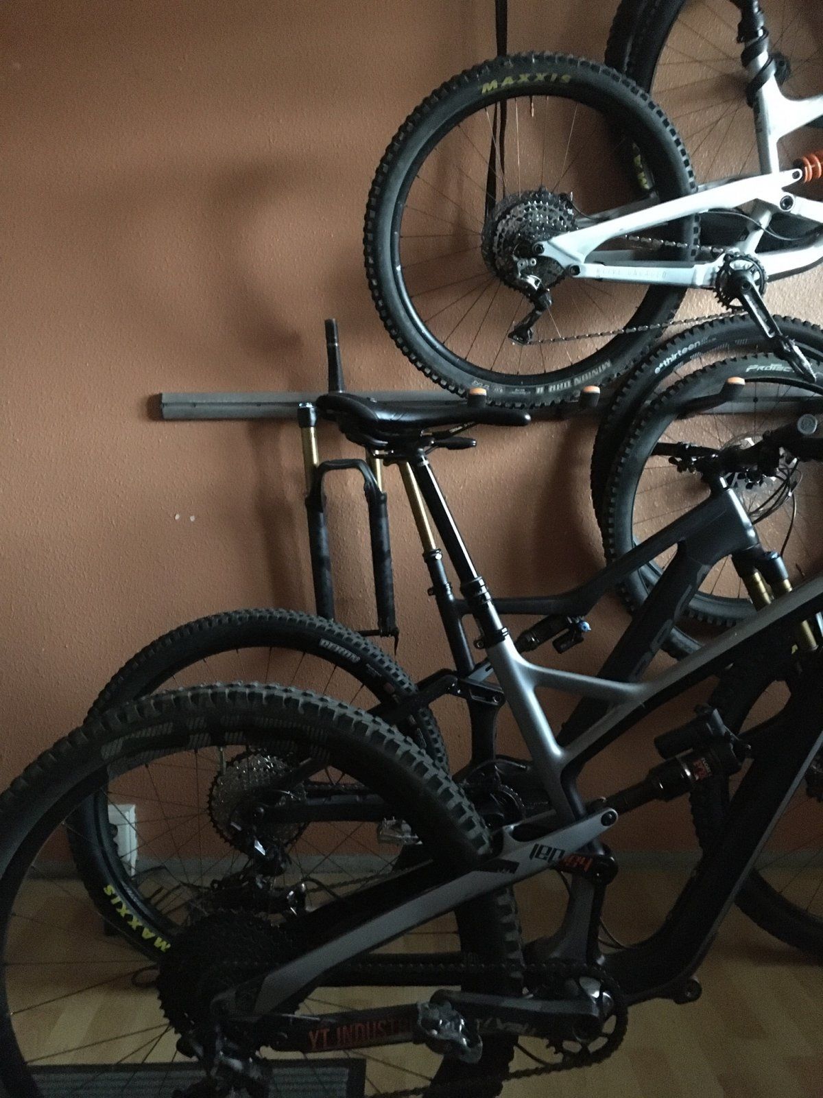

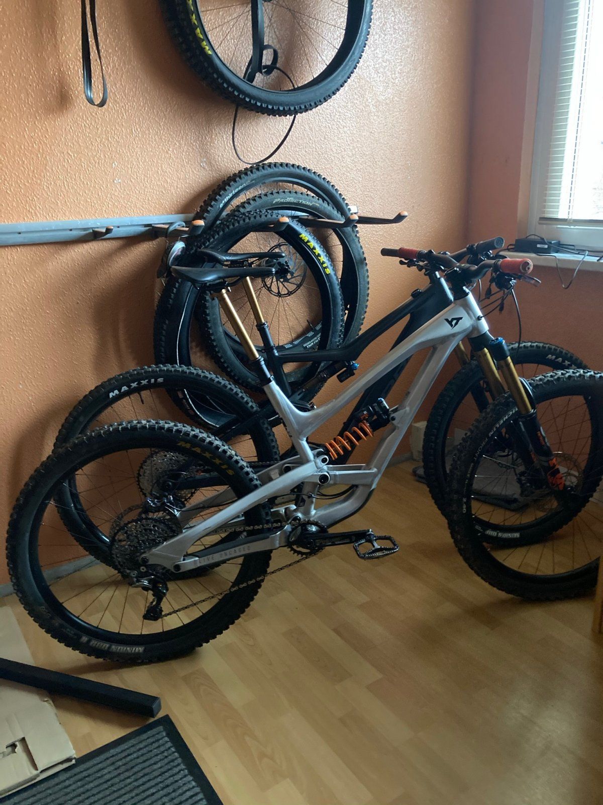

Nur mal zum Vergleich, Sitzgeo bei YT im Vergleich zu einer „moderneren“ Geo , das Jeffsy ist ein gutes Trailbike ich fahre es immer wieder gerne , vermute aber das bei deinem Umbau der Druck aufs Vorderrad problematisch wird , ganz zu schweigen vom bergauf pedalieren
Das Jeffsy hätte auf High Stellung im Mullet setup 76,5° Sitzwinkel. Dadurch, dass es mit 77 Grad in Low einen sehr steile Sitzwinkel hat, geht es eben eher als andere Räder.
Was genau soll an einem Orbea jetzt moderner sein ausser der flacher Lenkwinkel? Das Rallon hat genauso 77/77,5 Sitzwinkel wie dad Jeffsy. Insgesamt hat das Jeffsy eine ganz normale und moderne Geo bis auf die 66 Grad Lenkwinkel.
Sieh dir mal an was ein Spectral 29 an Sitzwinkel hat das hat auch nur 76 Grad.
Du vergleichst hier den realen Sitzwinkel der ist beim Orbea steiler und das täuscht optisch. Effektiv kommen sie auf den gleichen Sitzwinkel. Wenn man natürlich dann eine kleinere Rahmengrösse fährt und viel Auszug hat, dann wandert der Sattel nach hinten und der Winkel wird flacher.
Ein anderer Vergleich: der aktuelle Jeffsy und der aktuelle Stumpi Evo haben den gleichen realen Sitzwinkel. In XL bzw. S4 kommt die Sattelstütze unter 69.5º-70º aus dem Rahmen raus. Genauer konnte ich es nicht messen.

dass es mit 74 Grad in Low (benutz einfach mal einen Winkelmesser) einen sehr steile Sitzwinkel hat,
Sorry , wenn man lieber glaubt was man glauben will ist ja auch einiges leichter ,
wohl dem der in der in der glücklichen Situation ist Unterschiede im direkten Vergleich zu "erfahren "
Bastel doch einfach weiter an deiner Bude rum , eine Fox 38 wäre sicher auch noch eine Überlegung wert.
77 Grad Sitzwinkel. Nachzulesen unter folgendem Link
https://www.yt-industries.com/de/produkte/bikes/jeffsy/core-3/377/jeffsy-29-core-3/#tech|tech2
Lern mal effektiven von realem Sitzwinkel zu unterscheiden. Aber ja, ein Handy Winkelmesser ungefähr Daumen mal Pi angehalten auf unebenem Untergrund ist sicher genauer als die Geotabelle des Herstellers.
Du zeigst uns ein Bild von einem Capra MK2, nem Rallon und einem alten Jeffsy willst und damit was genau über den Sitzwinkel vom aktuellen Jeffsy sagen?
