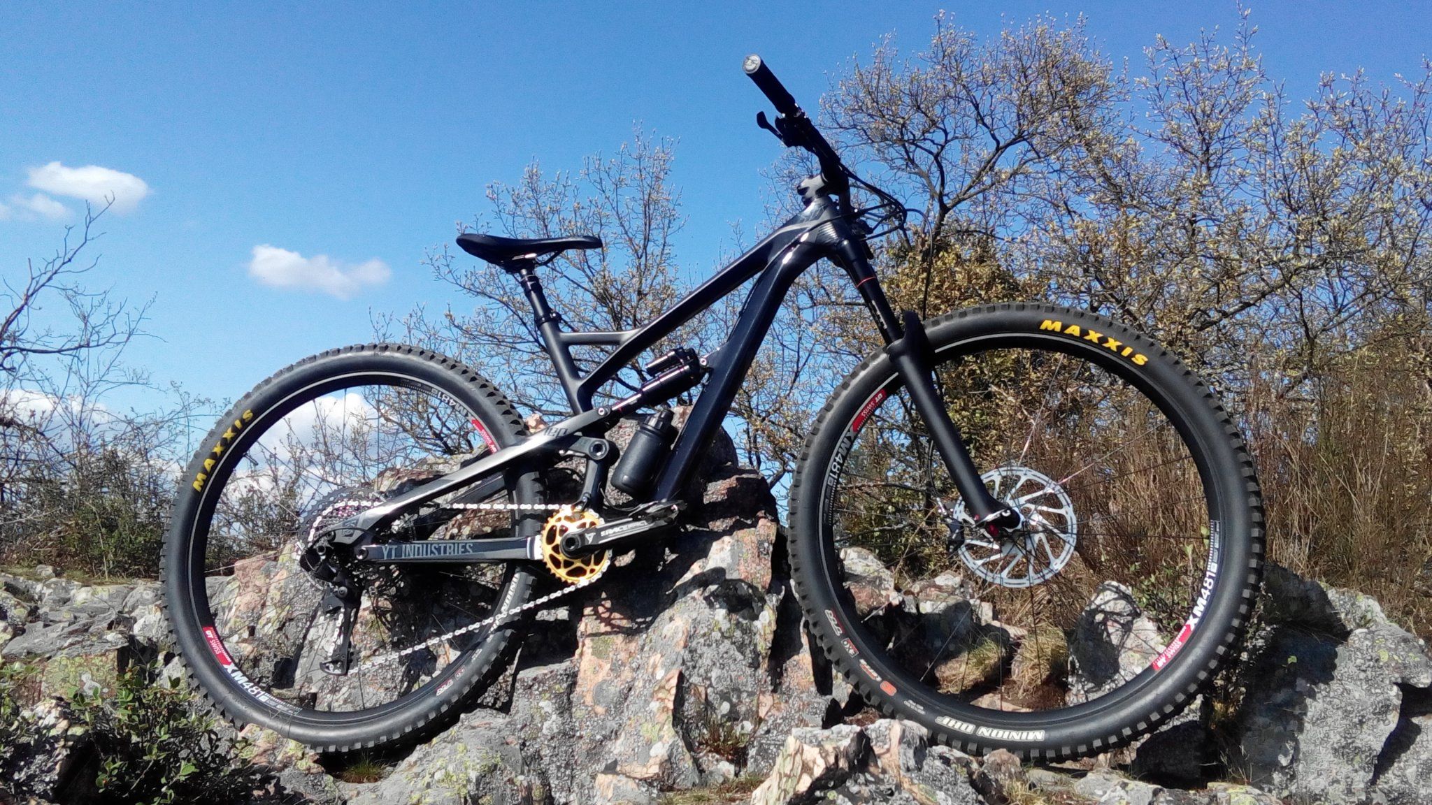

bin jetzt nach nem dreiviertel Jahr :oops: endlich mal zu meinem Umbau gekommen.
Neuer Laufradsatz: DT 350er Naben, DT XM 481 Felgen, Sapim CX Ray Speichen - 1768 g (natürlich tubeless)
Reifen gewechselt: Vorne Specialized butcher 2.3 Control - Hinten: Maxxis highroller 2, dual exo
Umbau auf GX 1x11 statt Shimano 2- fach Antrieb
Dämpfer von Monarch RT auf RT 3 getauscht - 3 statt 4 Spacer
Jeffsy AL 2016, größe M. Kofferwaage blieb bei 13,28 kg stehn. Da bin ich erstmal zufrieden :cool:
(inkl. Shimano XT click Pedale)
Bilder schieb ich noch nach Cheers
Wird der Monarch mit 4 Spacer nicht zu Progressiv? Ich bin den RT3 Debonair mit 2 gefahren. Federweg wurde zu 96% genutzt. Jetzt hab ich den Monarch Plus RC3 drin, ebenso mit 2 Spacern und 30% SAG. In Beerfelden hatte ich noch 5mm Restweg.
Wenn jemand Interesse an dem Monarch RT3 Debonair hat.....
jo schon aber das war das Werks Setup von yt. Deshalb hab ich ja mal einen Spacer entfernt. Also fahre jetzt 3 Spacer statt 4 bei
25% - 30 % Sag
Das ist aber was für Leute mit ordentlich Bumms in den Beinen, oder?
Ach geht eigentlich ganz gut. Merke da eigentlich keinen Unterschied zum Ibex. Die dual Mischung ist ja die härtere, sonst würde ich mir das nicht antun. Ich hab da bisher nur mal echt schlechte Erfahrungen mit nem 2,5 er minion in supertacky am Hinterrad gemacht...das ist echt nicht zu empfehlen, aber die hatten nix anständiges im bikeshop in Italien^^ ach ja, butcher sx am hr war auch ganz grausam...

So jetz mal mit Bildern :)
Jeffsy AL 2016, größe M - 13,30 kg (tubeless, inkl. Pedale)
Umbauten:
Reifen: Vorne Specialized butcher 2.3 Control - Hinten: Maxxis highroller 2, dual exo
Umbau auf 1x11 - Sram GX
Dämpfer Monarch RT 3
Lenker: Easton Haven Carbon
