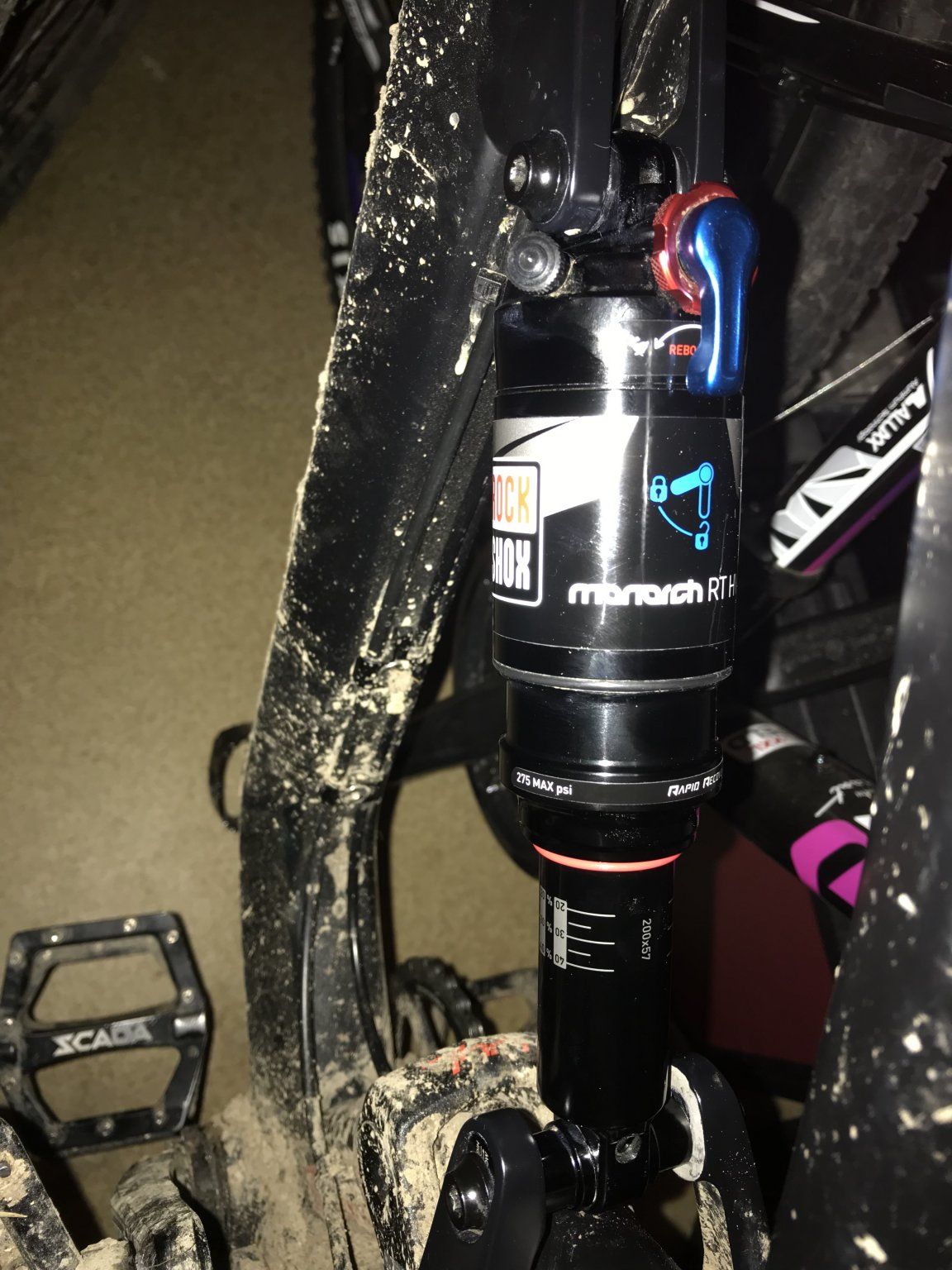

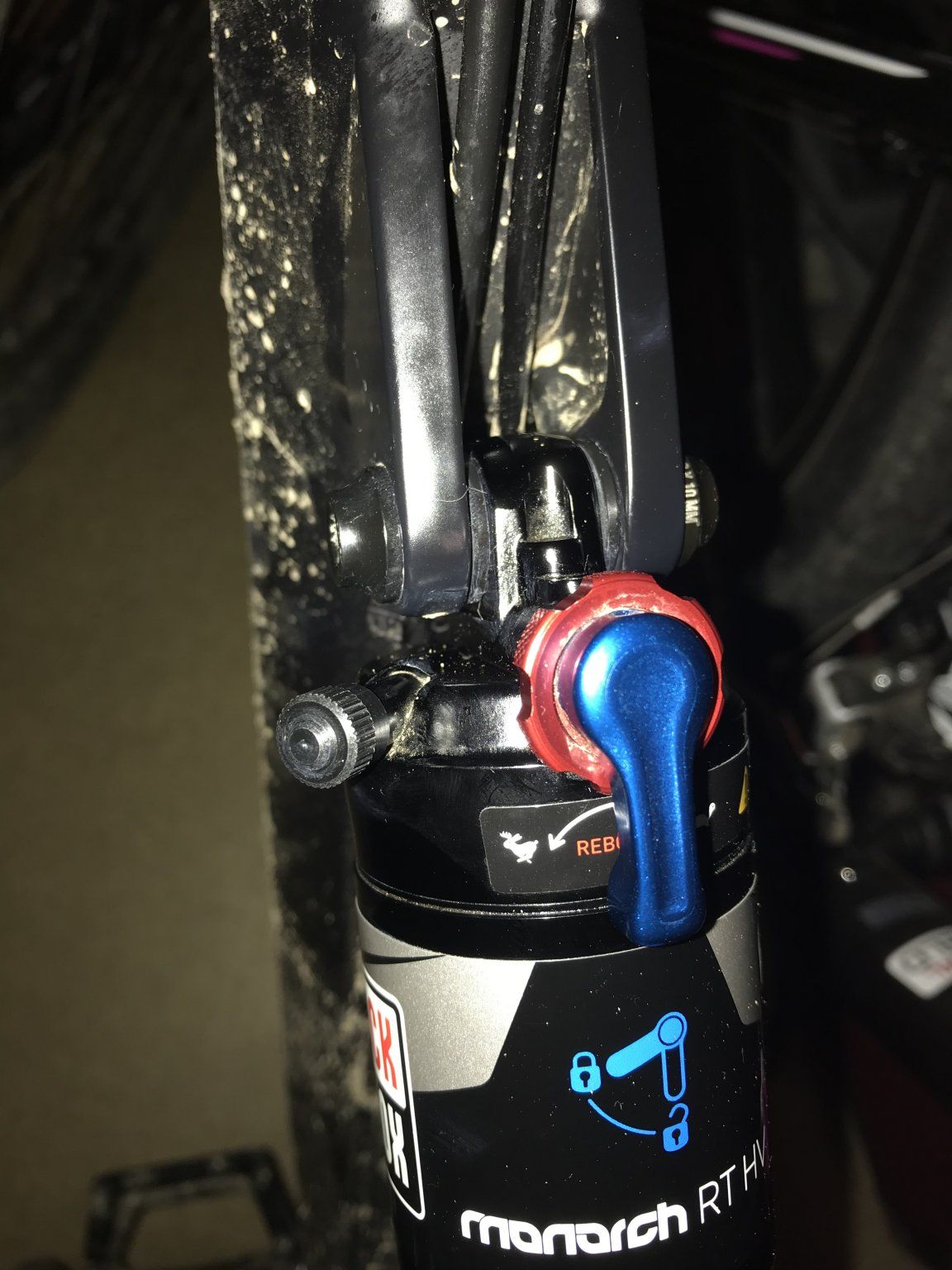

Heute wieder den Vivid Air rausgeworfen,da undicht und bergauf Performance nicht so nice und RT wieder rein...
Unten an der Dämpferaufnahme sind ja die Hülsen mit Dichtung und oben die Distanzscheiben,richtig so Oder
