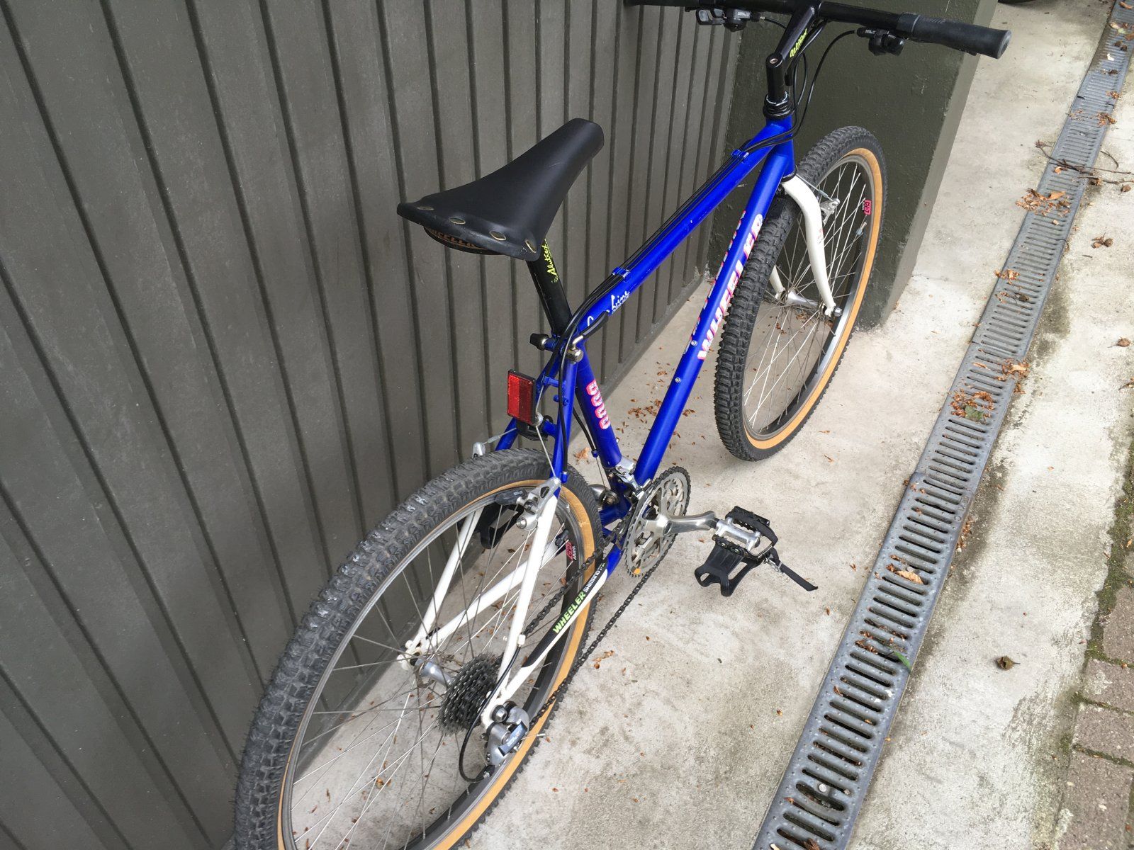

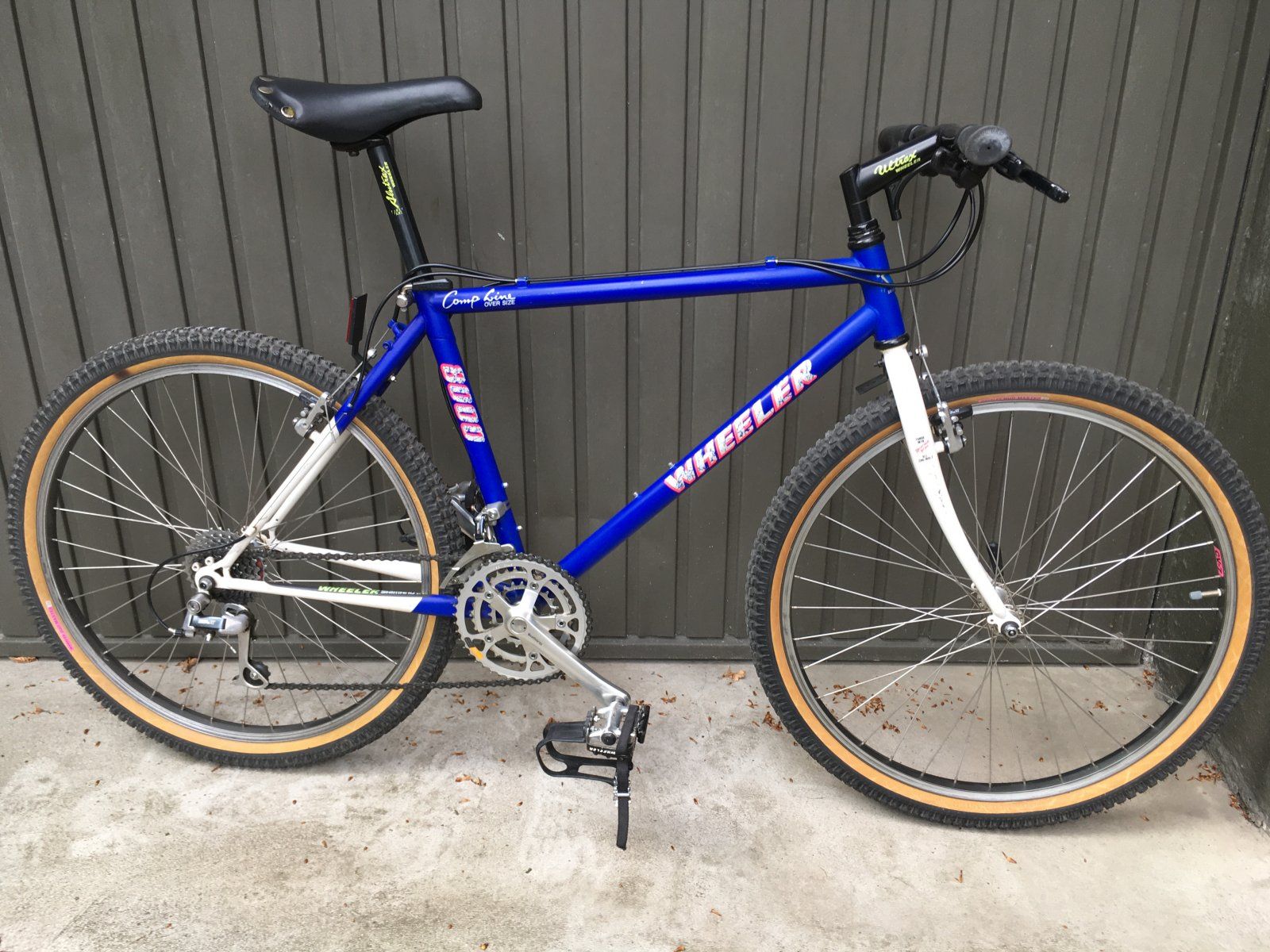

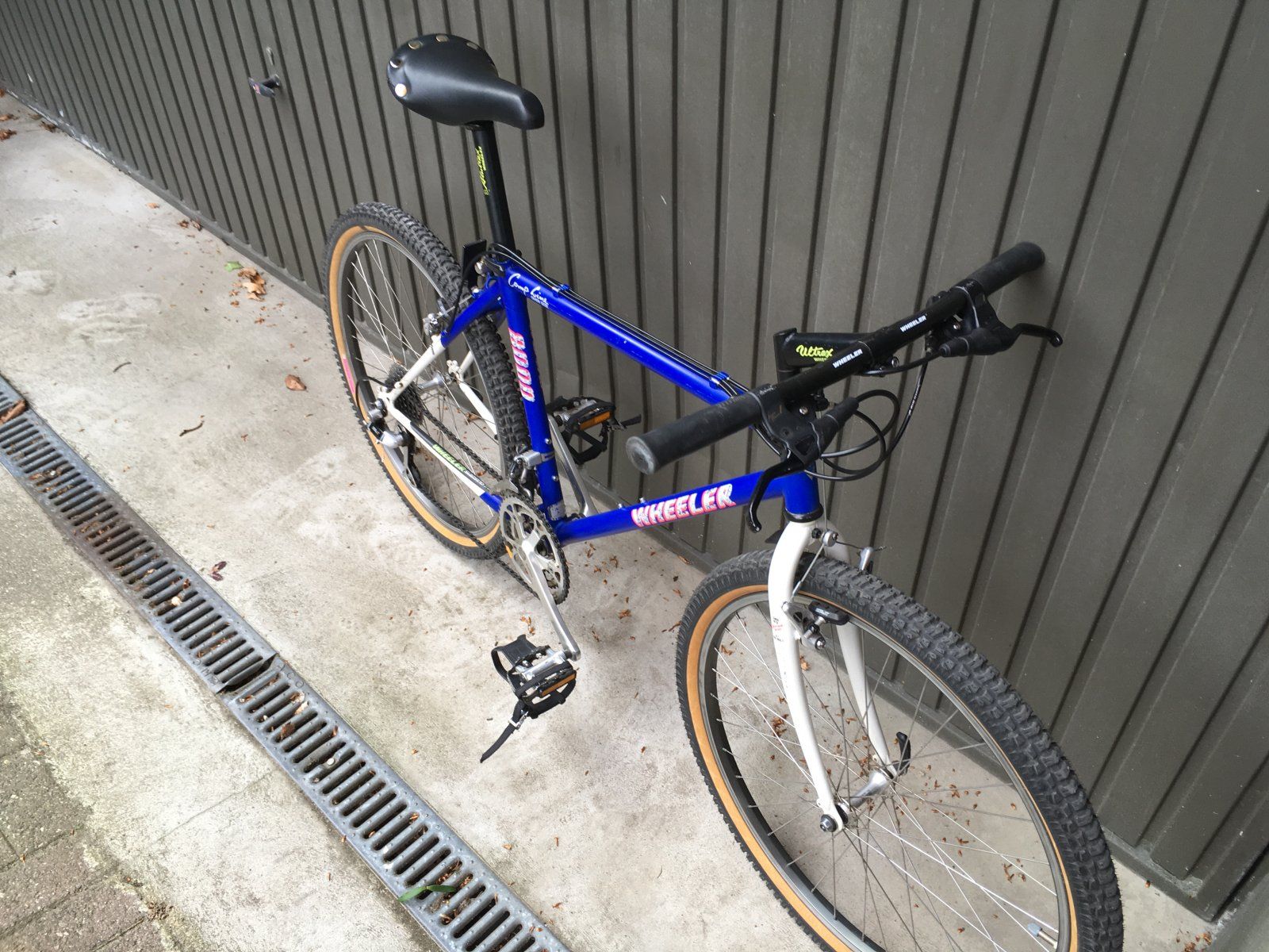

Moin, ich bin hier rein gestolpert weil meine Freundin sich auf der Suche nach einer Grundlage für einen Reiseradaufbau ein schickes Wheeler geschossen hat. Dem Prospekt oben zufolge handelt es sich um ein Wheeler 8000 von ca. 92 ggf auch 91.
Das Rad sieht aus als hätte es keine 200km gesehen und dann im trockenen Keller gestanden. Leichter Kratzer am Oberrohr und an der Gabel rechts. Ansonsten aber wie neu. Kein Dreck am Tretlager und selbst die Reifen haben noch die 'Spritznippel'.
Fast schon etwas schade, da jetzt nen Dropbar dran zu machen und Gepäckträger dran zu hängen. Aber dann wird es immerhin mal gefahren :D
Anhang anzeigen 1470309Anhang anzeigen 1470310Anhang anzeigen 1470311
Oberrohr wird nich zu lange?
Hab ich mich auch schon gefragt ... aber die front soll sowieso kürzer und höher, da sollte das hinhauen. Falls nicht gibt es immer noch Plan B (doch kein Dropbar), C (n+1 mein Fuhrpark) und D (im Markt weitergeben)
Ich kenne die Größen nicht (+ Größe Fahrerin und Proportionen ect.), aber bei 90% der MTBs ist der Oberrohr so lange, dass es wenig Spaß macht mit Dropbar.... würde dir Dawes Synthesis 28" empfehlen, hat in der Regeln ein kurzes Oberrohr + gute Laufruhe für Langtourer

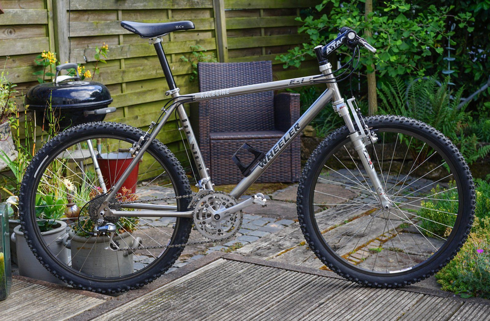

Wheeler Titan - ich denke es müsste ein E-I sein, der gleiche wie der am sehr schönen Bike von PEUGEOTfan, da ich in den Details keine Unterschiede gefunden habe.
Größe (Mitte-Ende): 455 mm / Gewicht (mit Lagerschalen im Steuerrohr): ca. 1490 gramm
Die Rahmennummer beginnt mit YW93 - ich würde mal tippen dass er daher von 1993 ist, oder?
Generell fände ich mal eine Sammlung von Infos zu den Wheeler Titan-Bikes super. Ich habe da praktisch nichts dazu - nur zum Titan Softtail im 1992er Katalog und die Anzeige des neueren Titanbikes von 1995 (beides hier im Thread eingestellt). Weitere Infos zu den verschiedenen Modellen (Unterschiede, Jahrgänge, Rahmenmaße usw.) würden mich schon mal interessieren.
Das Rad habe ich übrigens komplett erstaunlich günstig bei ebay ersteigert, es war ein wenig eine Wundertüte, aber das was zu erkennen war hat für den Preis den ich geboten habe (eine zwei vorne, Verkaufspreis dann sogar gerade noch eine eins...) sicher gepasst und es gab dann auch keine bösen Überraschungen, wenngleich recht wild zusammen gestellt: XTR Schalthebel mit Magura-Schellen, Magura Bremsen, XT 737 Umwerfer und Schaltwerk, XT 730 Kurbel, Manitou SX Gabel (vermutlich von 1999), die Alu Lenker/Vorbau-Kombi...
Der User ceo war so nett das Rad für mich abzuholen, auseinander zu bauen und mir zu schicken, dafür durfte er ein paar Teile behalten. Ich würde meinen dass wir beide mit der Sache ganz zufrieden sein können (und der Verkäufer auch, denn hätte ich nicht geboten wäre der Verkaufspreis ja noch niedriger gewesen...) :daumen:
Der Rahmen ist in einem ziemlich guten Zustand, die Schweißnähte finde ich aber eher so naja als überwältigend. Er wird erst mal eingelagert, da ich in nächster Zeit andere Baustellen habe - wie ich ihn aufbaue und für welchen Zweck weiß ich noch nicht sicher, da er mir vermutlich etwas zu klein ist. Im Umfeld wird sich aber bestimmt jemand finden, spätestens wenn die immer mehr werdenden Neffen mal die Größe erreichen. Falls aber jemand hier einen etwas größeren Titanrahmen hat und tauschen möchte (gegebenenfalls mit Wertausgleich, evtl. auch Youngtimer...) auch einfach mal melden, vielleicht wäre da ja was möglich.

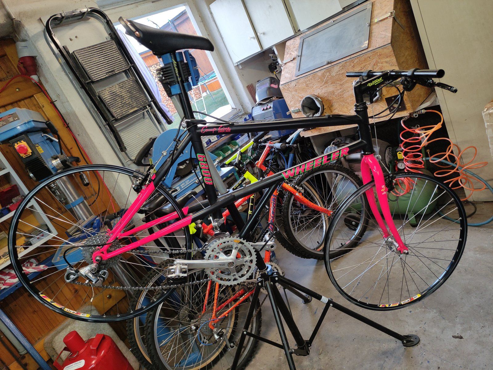

Ich war gestern Abend ein wenig in der Werkstatt aktiv, in der Sonne knallen die Farben sowas von krass... 8-)
Wenn's so weiter geht, isses evtl. am Wochenende schon fertig. Gestern spät abends nochmal in die Werkstatt und bis 23 Uhr schon das Tretlager überholt, hier noch ein Konuslager und die Kurbel zerlegt und gereinigt, sowie den Rahmen mit Lackreiniger per Hand aufbereitet.
Ich verwende da nur einfaches Sonax, so rote Flaschen. Politur, Lachreiniger und Wachs. Nix besonderes.
Wenn der Lack noch schön ist, nur Politur und mit Wachs versiegeln. Bei älteren verwitterten Lacken den Lackreiniger und dann Wachs. Der Lackreiniger hat gegenüber der Politur nur mehr Schleifpartikel, ist quasi schärfer.
So zumindest beim Auto. Nachm harten Winter meist Lackreiniger. Alte Bikes bereite ich oft nur mit Lackreiniger auf, nicht Mal Wachs. Das sind dann meist schon Welten bei 30 Jahre alten Lacken.
In dem "ich war Mal ein hässliches Entlein..." Faden sollten von mir glaub mind. vier Projekte zu finden sein wo man's gut sieht.
Für Metallteile am Bike meist Autosol Metall Polish. Wenn die Kurbel wie an dem Bike hier noch super ist, ist das aber to much, da Autosol bei richtig rubbeln wie polieren wirkt und dann auch den Schriftzug löst. Hier nur wieder den Lackreiniger.

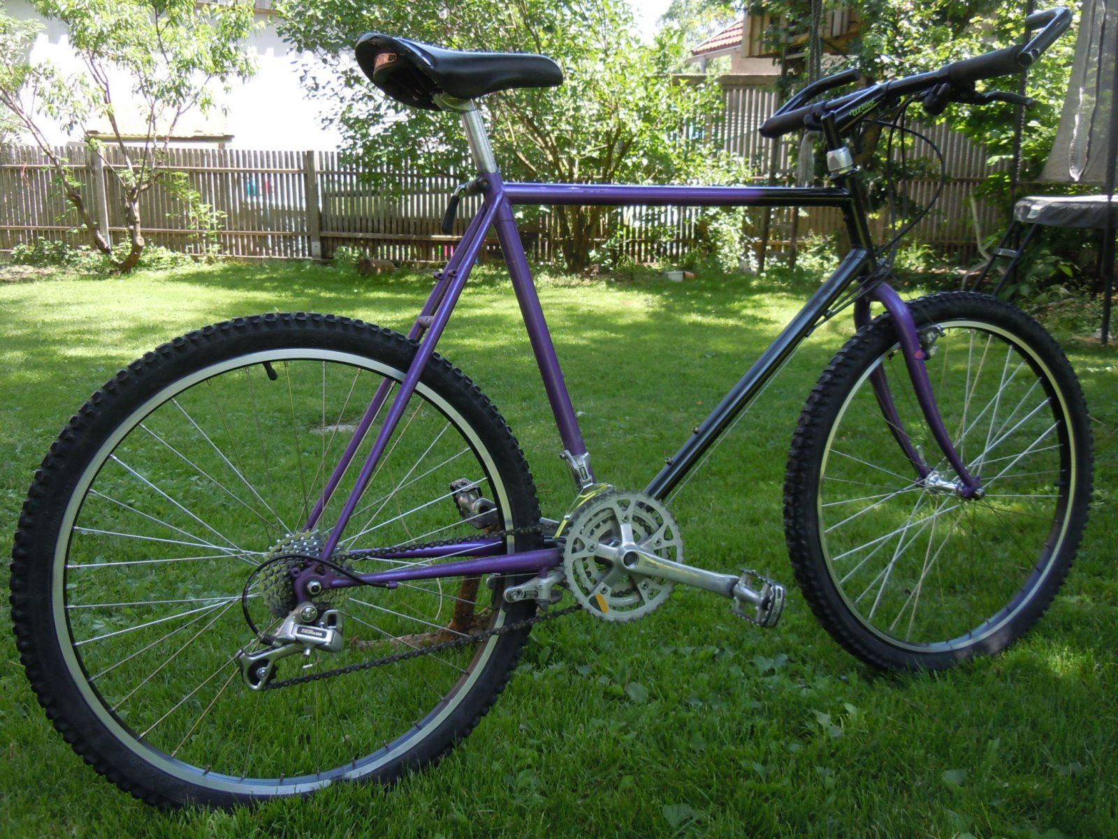

Gestern in der Abendsonne
Ein einfaches WL 3500 von 1988/89. Schaltet, fährt und bremst hervorragend. Hab gerade eine runde gedreht und war mit Dauergrinsen unterwegs 🙂
Einfache Exage Trail Ausstattung mit Biopace

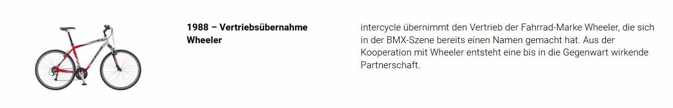

Nur Intercycle, die Wheeler EU Mutterfirma in der Schweiz schreibt auf der Homepage zwar von der Gründung im Jahre 1979
aber auch erst 1988 den Vertrieb für Wheeler übernommen zu haben.
Das würde bedeuten das von 1984 bis 1988 jemand anderes Wheeler in EU verkauft haben müsste?
Zumindest in Deutschland denke ich das wirklich erst 1988/89 die ersten Wheeler Bikes in die Läden kamen, zumindest ist mir noch kein älteres Wheeler über den Weg gelaufen...
