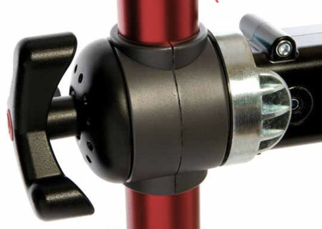

Bei meinem Feedback Sports ist die Drehung der Klemmvorrichtung unabhängig von der Klemmung, sie hängt an einem anderen Rad zum fixieren. Ist das nicht bei allen so? Oder wie schafft es Dein Vorderrad wegen zu wenig Klemmung abzutauchen?
Meine Fahrrad-Klammer ist an einem waagerechten Ausleger befestigt und dieses Rohr dreht sich dann gerne mal in seiner eigenen Kunststoff-Klemme welche oben am senkrechten Rohr dran ist. Mist Konstruktion. Aber die Rotation hilft auch manchmal. Sprich Festsetzen mit Splint wäre auch nichts.

Du meinst das hier?
da hat sich bei mir noch nie was gedreht (ohne meinen Willen), und ich benutz ihn wirklich in ausgefalleneren Positionen.
Eben, bei mir auch nicht. Zudem kann man diesen Griff zuknallen bis das Wasser rausläuft, ohne dass es irgendeine Wirkung auf die Kraft hätte, mit der der Rahmen gepresst wird.
Ihr habt mich falsch verstanden, habe nicht den von Feedback. Mit dem tritt das nicht auf. Ich hab "noch" den hier:
(Quelle @lonleyrider )
Und da ist es so auch wenn ich die mit grünem Pfeil gekennzeichnete Schraube festballer geht das Rad auch gerne mal in die rote Rotation.
Nun , den billigsten aller Montageständer und dann motzen :confused:
Und ich habe den auch aber da weiß ich schon beim kauf dass ich da mit Einschränkungen rechnen muß .
Und die Schraube ( grüner Pfeil ) kann ja gegen eine Inbus - od. Sechskantschraube ausgetauscht werden . Dann wird es schon besser aber niemals funzt es mit diesem Ständer ein Bike an der Sattelstütze zu klemmen .
