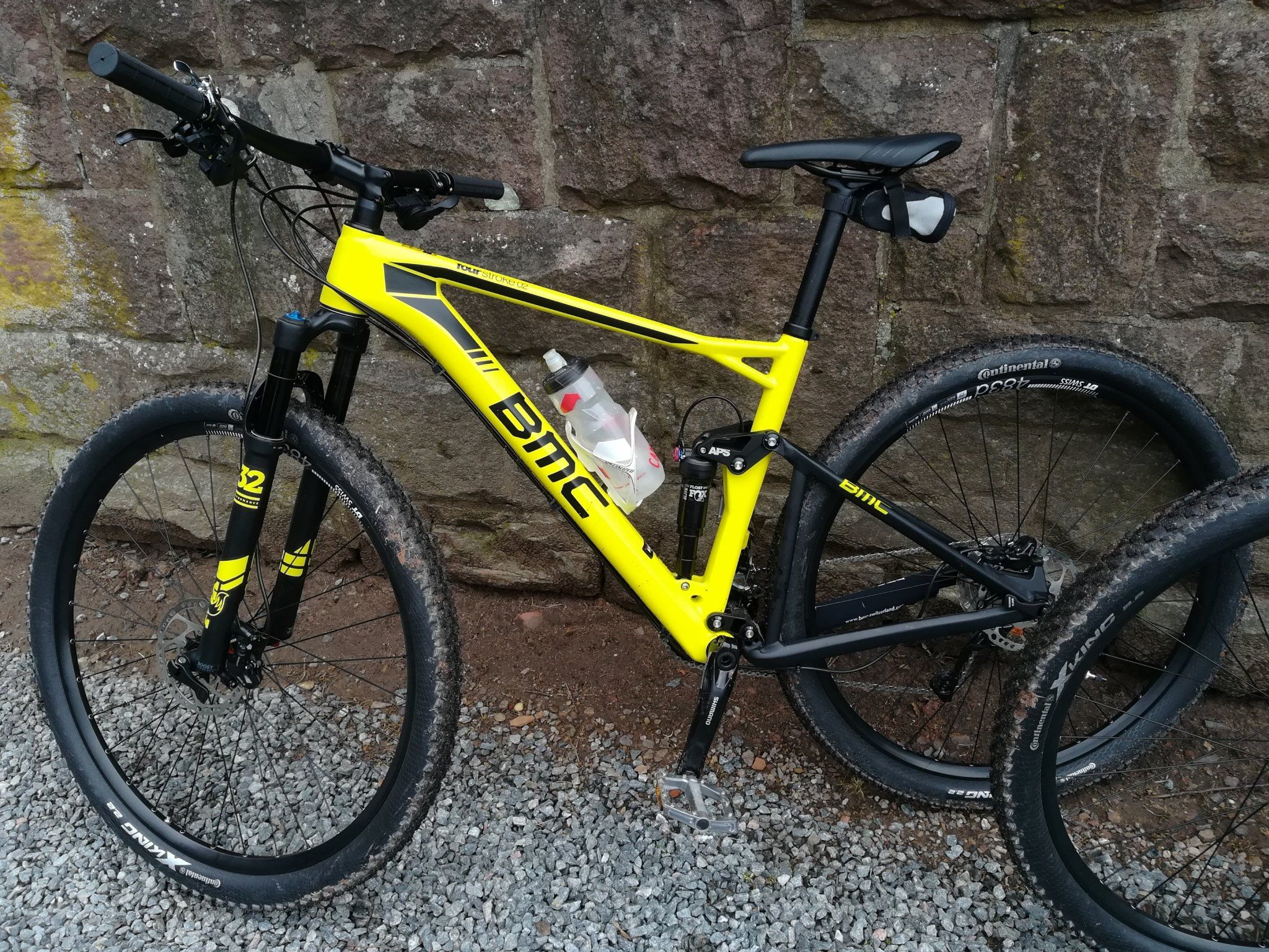

ich wollte es dem Forum nicht vorenthalten :) vor drei Tagen neu eingetroffen: Das Fourstroke 02. Es macht mega Laune :)
schade das es heute regnet...
Nun beginnt das Umbauen....Neuer SQ-Lab Lenker ist verbaut....Rote Flats sind dran.... nun bin ich noch am überlegen eine Vario Sattelstütze zu verbauen....kennt sich damit jemand aus? oder schon mal gemacht an einem Fourstroke oder Carbon Rad?

Was meinst Du mit auskennen?
Kauf Dir einfach z.B. ne LEV von Kindshock und verlege den Seilzug evtl. entlang dem Oberrohr. Ein Loch ins Carbon für den Seilzug für eine integrierte Stütze würde ich deswegen nicht bohren.
Das mit der Einschränkung bei Kälte mit der LEV kann ich nicht bestätigen.
Ich hatte früher aber auch mal 2 Reverb, die etwa alle 4 Monate die Höhe nicht gehalten haben und deshalb auf Garantie eingeschickt werden mussten. Zudem ist bei der Reverb der Leitungsanschluss unterm Sattel, wodurch man bei jeder Absenkung eine Bewegung der Hydraulikleitung hat. Oder hat sich da was geändert?
ich kenne die reverb nur mit fixer Leitung ganz unten.
Das wäre dann wohl eine mit im Rahmen verlegter Leitung. Aber in diesem Fall ist der Rahmen vermutlich so nicht gebaut.
Da muss der TE sehen, was geht.
