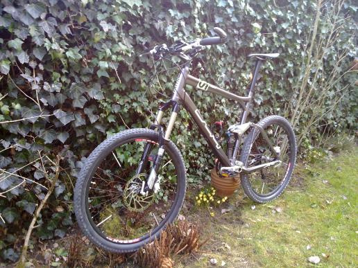

Hi,
Also ich hab jetzt das Bike zusammen und auch schon die ersten km gemacht. Für mich (fast) perfekt. Lediglich den 110mm Vorbau würde ich gegen einen 100er oder 90er tauschen, sonst bin ich mit dem Gesamtpaket superzufrieden. Was beim XL-Rahmen praktisch ist, ich musste weder Bremsleitungen noch Gabelschaft kürzen.
Nun mal die nächsten Wochen abwarten, aber ich denke meine Zufriedenheit mit der Sänfte wird bestehen bleiben.
Grüsse aus der Schweiz
Bulli
