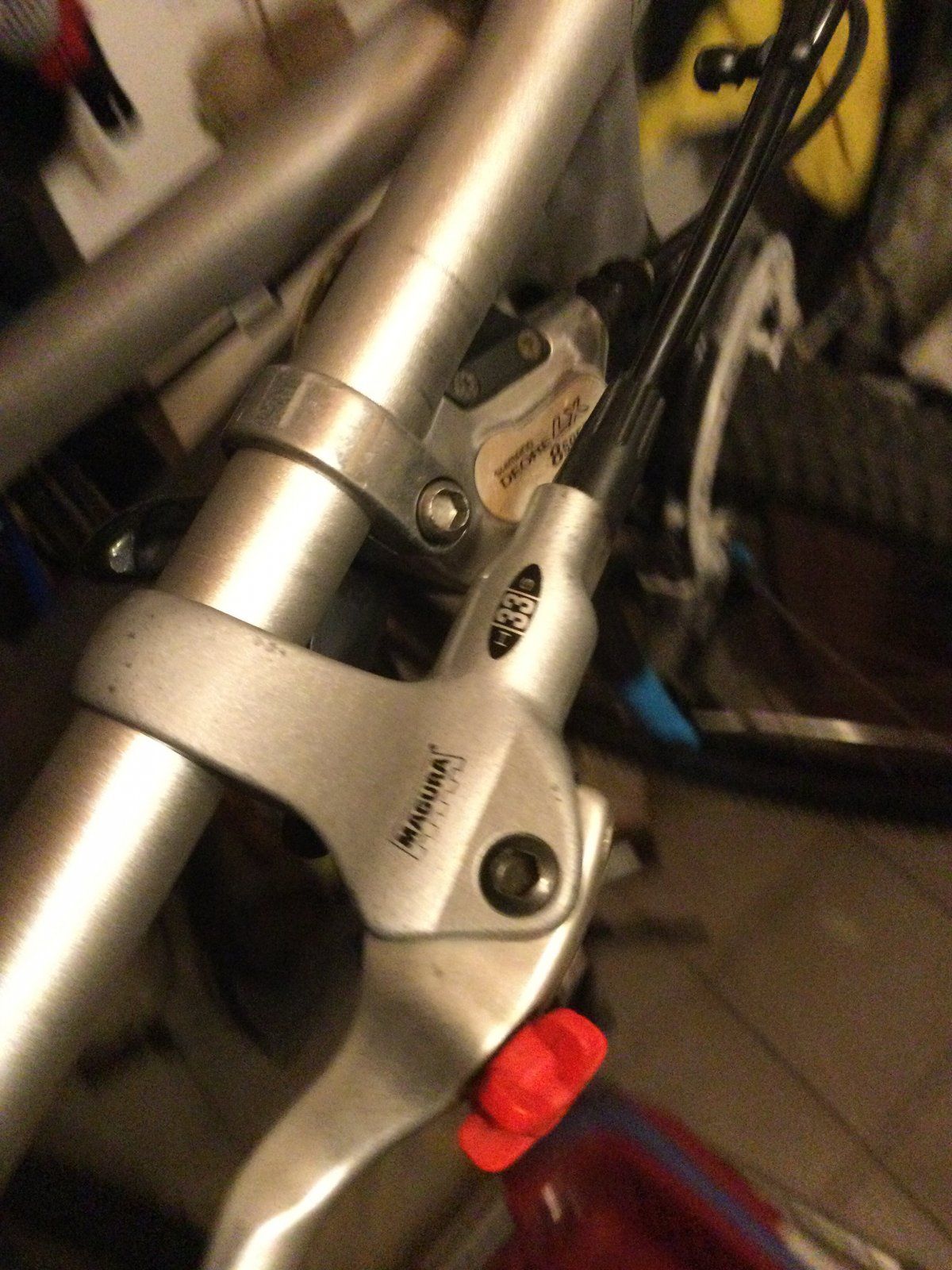

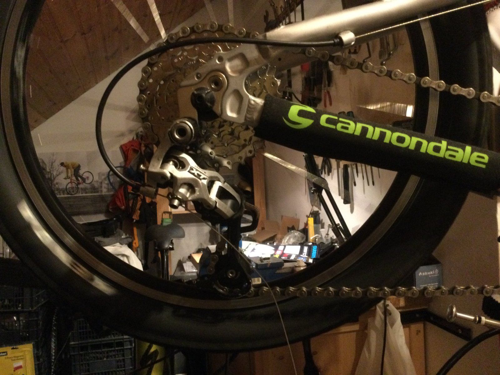

Ich fahre achtfach mit einer 11-32er Kassette von Sram in Kombination mit einem kurzen XT Schaltwerk und einem alten LX Achtfachschalter
