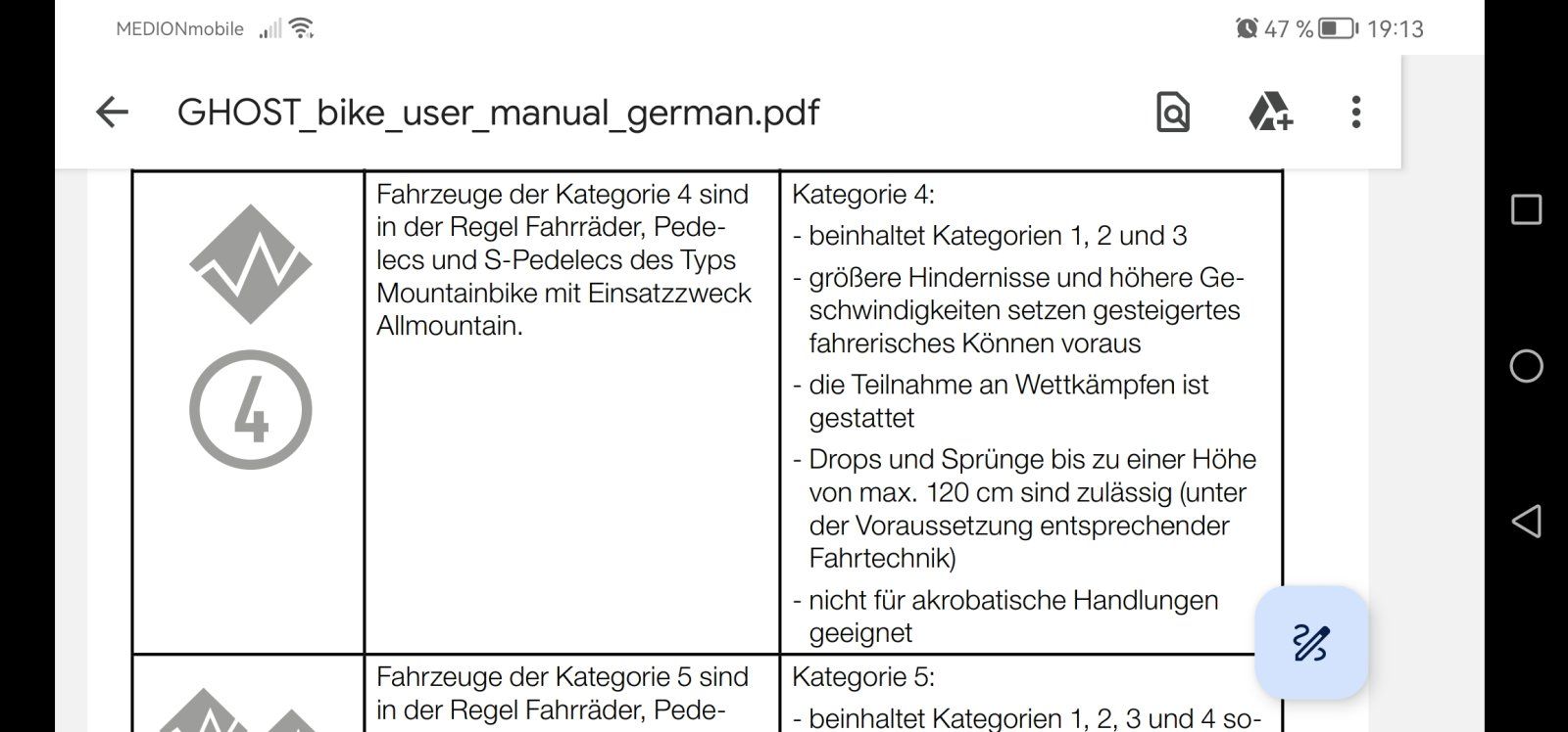

Hallo liebe Mountainbike Community, ich fahre ein Ghost Kato FS Trail? Fully mit 130 mm Federweg vorne und hinten. Ich komme mit dem Bike gut klar und komme sowohl gut bergauf als auch bergab. Allerdings glaube ich, das das Fahrrad langsam an seine Grenzen kommt. Deshalb wollte ich fragen, was ich mit dem Bike locker machen/fahren/springen kann, und was ich lieber lassen sollte, damits noch ein bisschen hält.
Kann mir da jemand helfen?

Komisch, dann vllt. mal Kundensupport anschreiben was da gemeint ist? Ist ja eigentlich eine DIN-Norm, also Standard. Cube zum Beispiel hat auch abweichende Kategorisierungen, beschreibt diese aber auch.
Ghost hat die Kategorien in der Anleitung unter "Fahrzeugkategorien" ausführlich beschrieben:
https://a.storyblok.com/f/179018/x/5745551944/ghost_bike_user_manual_de.pdf

Wenn ich mir dein User-Foto anschaue, handelt es sich bei deinem Kato FS noch um das alte Modell. Das war mit 69° Lenkwinkel und ohne Variostütze als Tourenbike konzipiert.
KATO FS 3.7
https://a.storyblok.com/f/179018/x/58b9f16887/ghost-2020-catalogue-en-de.pdf
Edit:
Ganz am Ende des Kataloges sind noch einmal die Kategorien aufgeführt. Das Kato FS fällt in Kategorie 3.

Ok. Das sind die offiziellen Grenzen. Aber sind das auch die Grenzen die das Bike aushält? Die sind ja extra tief gelegt, damit die Hersteller besser abgesichert sind. Kann ich mit dem Bike denn höher springen, ohne was zu schrotten?
Das wird Dir niemand zu 100% beantworten können. Vor allem würde ich mich sicherheitstechnisch auf nix verlassen, was irgendein Forenmensch behauptet, ohne diesen zu kennen.

Formel für die pot. Energie ist Masse * Höhe (in m!) * Erdbeschleunigung. Damit kannst du ausrechnen, für was das Rad (mit maximal zulässigem Gewicht) ausgelegt wurde. Dann setzt du dein Gewicht ein und löst nach der Höhe auf. :troll:
Laut Ghost:
Bei den Kato brechen eher mal die Kettenstreben.
Wie du selber sagst, der Hersteller legt das mit Sicherheitfaktor auf nen "Standart-Mtbler" aus. Also kannst mit deinem Gewicht schon a bisserl was drauf legen.
Aber als Beispiel bei nem unsauberen 4Meter-Drop wird dir trotzdem was kaputt gehen.
Bisserl über der Einstufung kannst schon fahren. Aber für das was du vorhast, machts dann Sinn, demnächst aufn Enduro etc zu wechseln. Die können dann deutlich mehr ab
