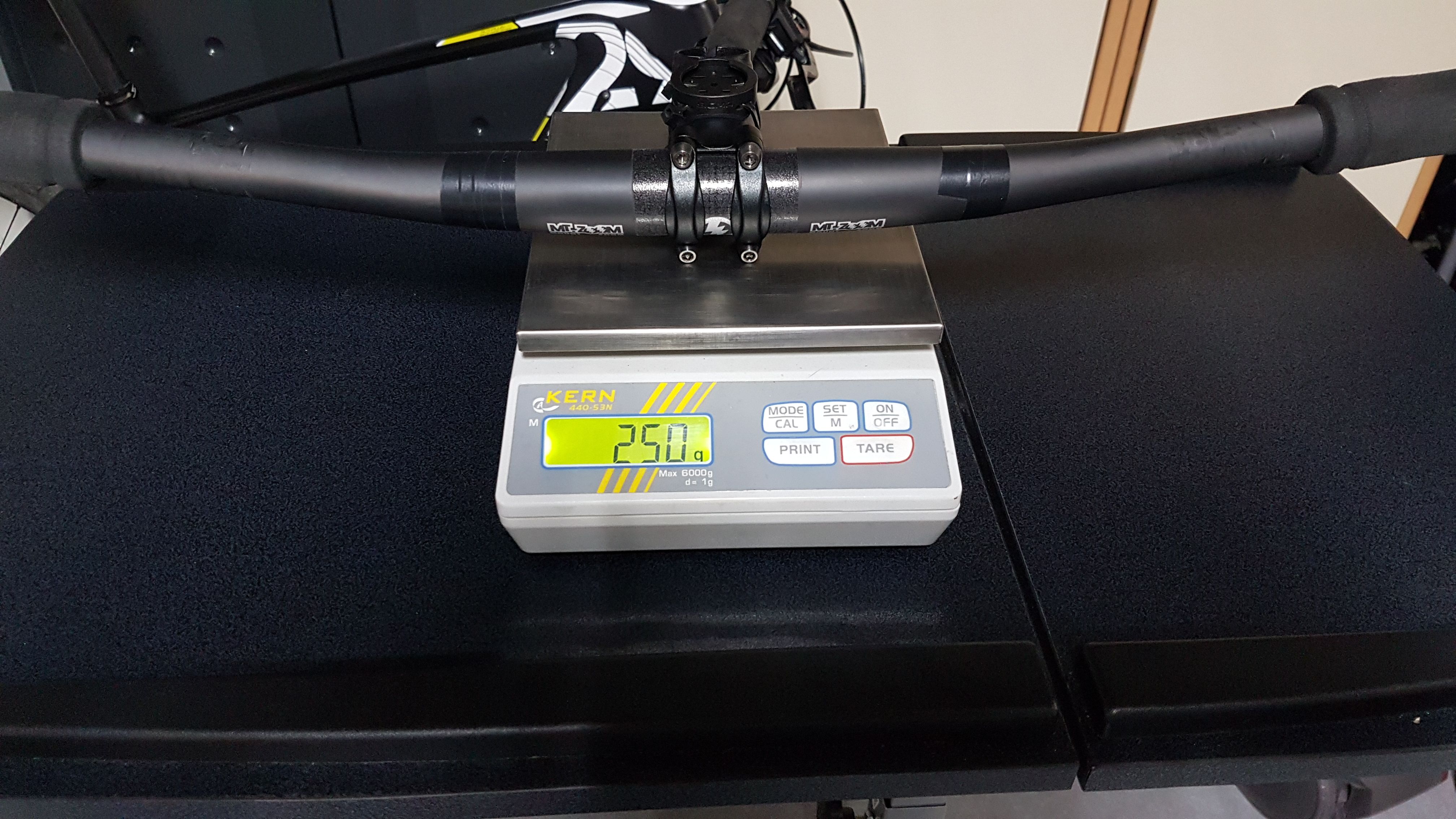

Ich kann nur aus eigenen Erfahrungen sagen, dass bei allen Problemen die ich bis jetzt mit China Produkten hatte diese immer zu 100% anstandslos gezahlt haben. Hingegen hab ich aktuell ein Theater mit Specialized Schuhen was schon über ein halbes Jahr lang geht und hatte früher ein Problem mit einem Markenrucksack wo der Hersteller auch nicht gezahlt hat. Einen Carbonlenker aus China würde ich mir jedoch auch nicht ans Enduro bauen, zumal meiner aus England auch nur 100€ gekostet hat. Am Rennrad oder Hardtail hingegen hätte ich keine so großen sorgen. Zumal BXT jetzt nicht gerade China noname ist.
Sogar incl. Griffe und Tachohalter. 250g für ca. 150,- €
