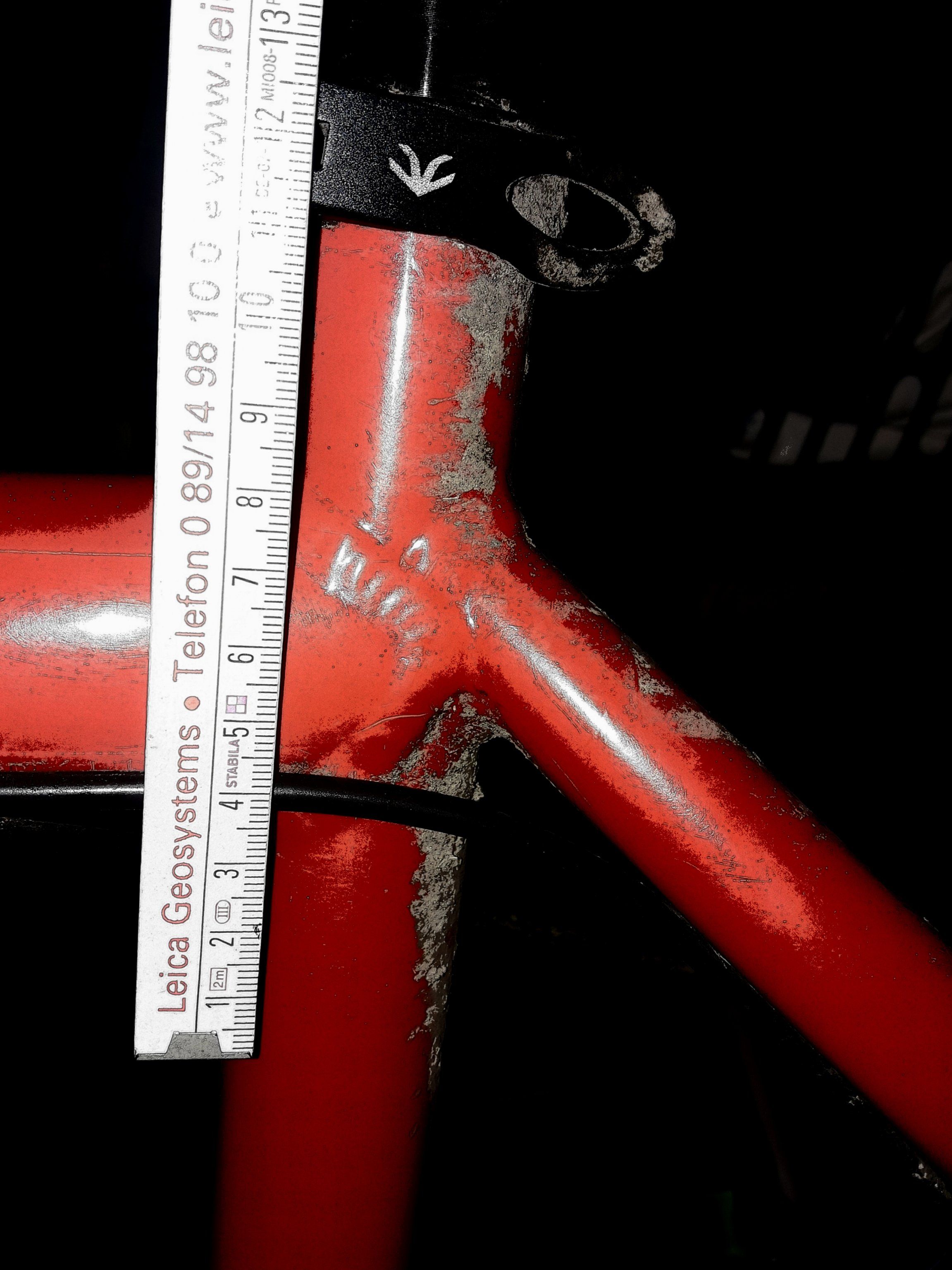

Ich hab mal ein Bildchen gemacht, da kann man hoffentlich sehen wie viel oder wenig 120mm Hülse ist...vermutlich reicht das aber die Herren Moveloc vergeben sich doch nichts wenn die Hülse etwas länger wäre.
M.
Ich kann mich nur wiederholen. 12cm sind bei mir seit Jahren absolut ausreichend, stressfrei und macht Null Probleme.

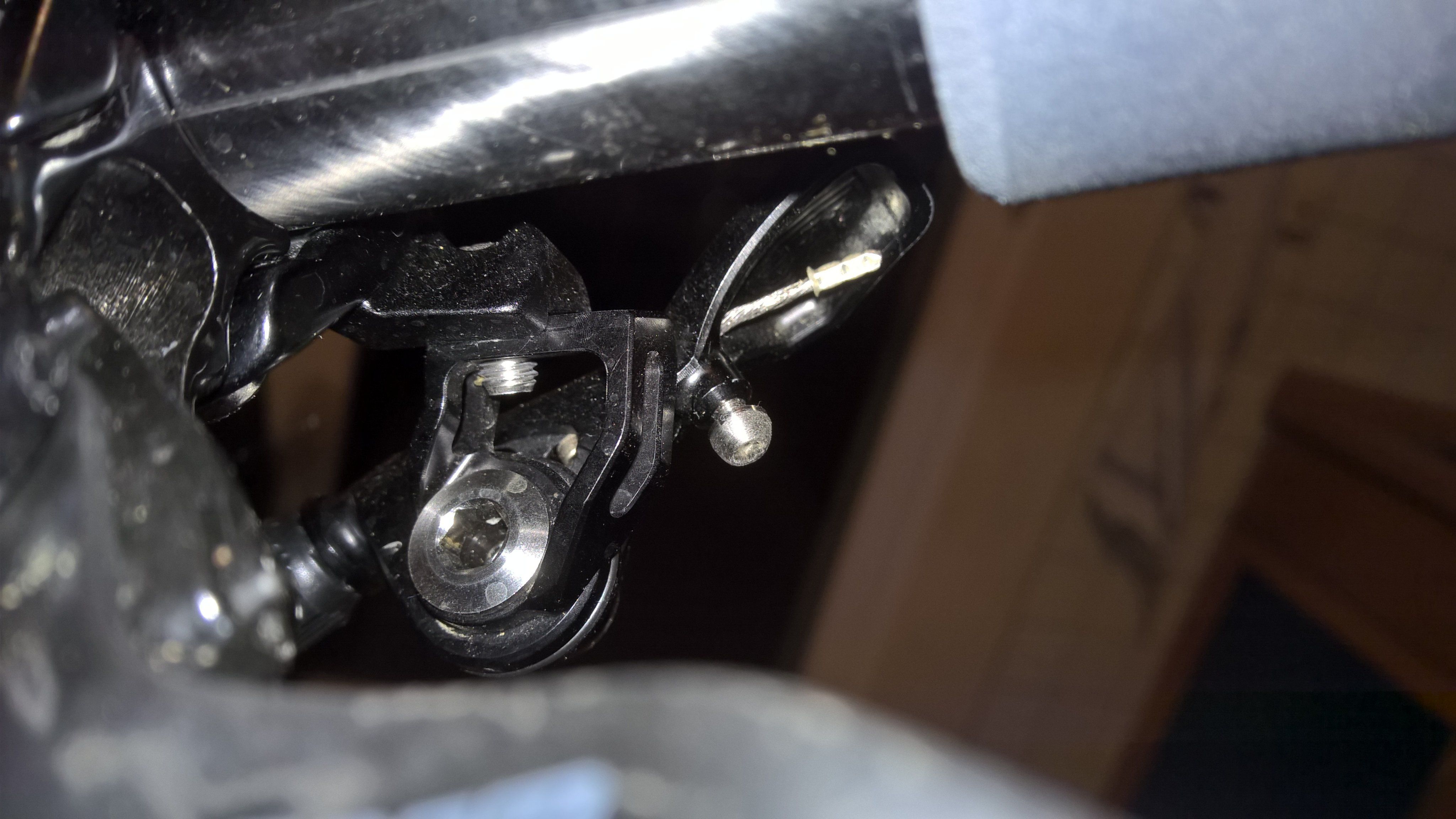

Der Hebel ist schick, aber um eine andere Klemmung wird Vecnum nicht herum kommen, die ist praxisfremd. Zum einen ist das an fast keinem Minitool dran und zum anderen schnell durch gedreht.
Hab bei meinem eine abgesägte Titanschraube genommen:
Mit richtigem (gutem)Werkzeug überhaupt kein Problem und einmal richtig montiert, löst sich da nix mehr, zumindest bei mir seit zwei Jahren.
