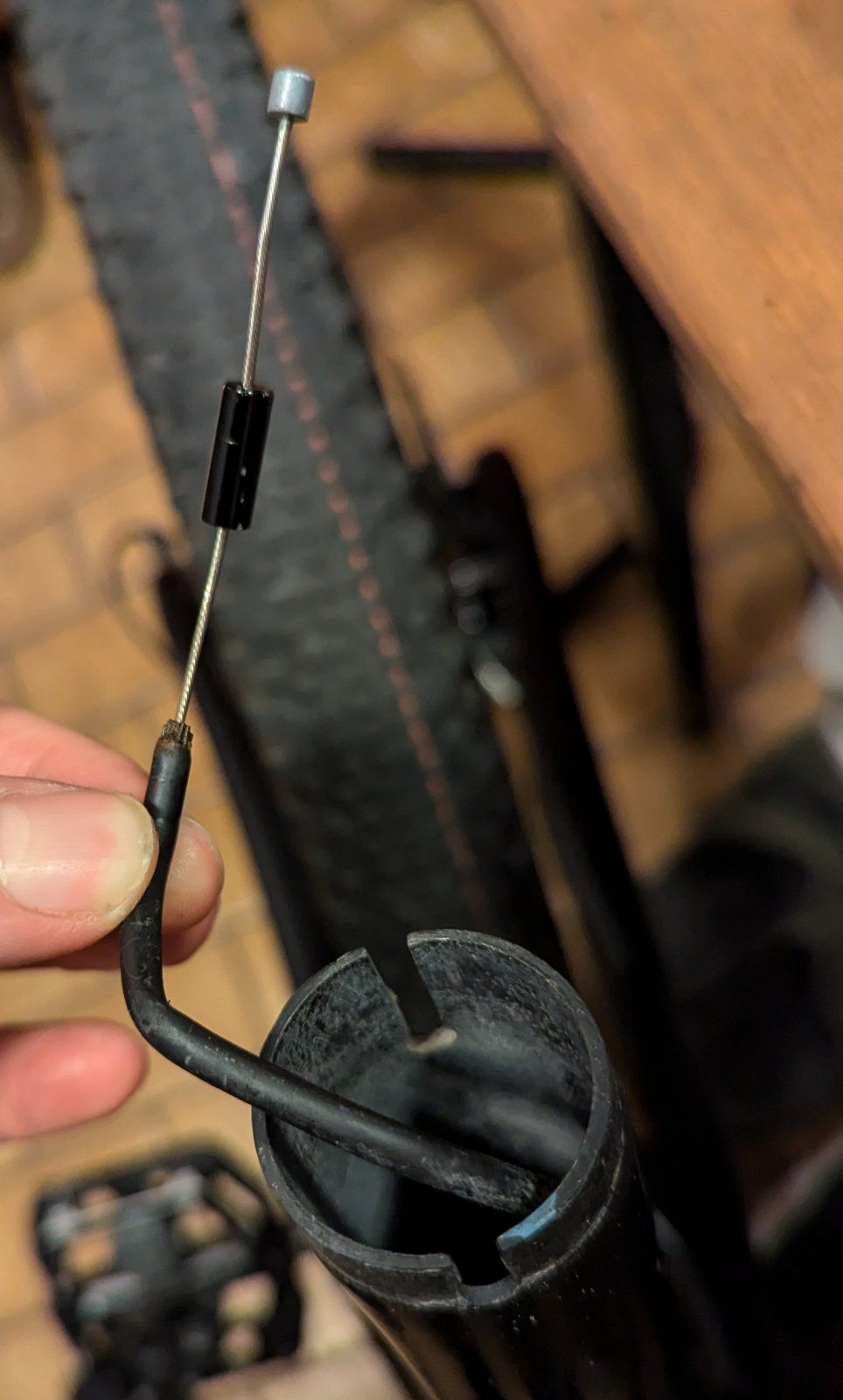

Hi, ich wollte an nem gerbraucht gekauften Carbonda FM936 mit Nivo 182 nur ganz wenig höher gehen und hab wohl zu feste gedreht um die Stütze in Bewegung zu versetzen. Kabel war dann rausgerutscht und hat sich verkeilt/geknickt, muss also ein neues her. Was empfielt sich da? Die Leitung,die der Erbauer vom Rad benutzt hat, ist extrem starr. War die original?
1mm Seilzug habe ich noch einen da, aber nur eine dickere 4mm Leitung, die kam glaube ich mit einem 1,5mm Seilzug. Der dünnere schwimmt da also schon etwas drin, ist das problematisch?
Ofizielle Ersatzteile hab ich auf der Vecnum Seite keine gefunden, welche Erfahrungen habt ihr so gemacht?
hier noch ein Bild
Nimm was du da hast. Dünner Zug in normaler Außenhülle is kein Problem. Ich nutze Shimano SP41 Außenhülle (4mm) mit Sram Schaltzug 1,1mm Edelstahl.
Der dünne Jagwire-Zug für Dropperstützen hat bei mir im Trigloc nicht wirklich zuverlässig geklemmt. Mit nem normalen Schaltzug tut's sorgenfrei, der Jagwire tut am Bikeyoke-Triggy prima.
Tut das bei Euch problemlos? Ja, die Plastiktülle im Klemmbereich hatte ich verwendet.
Stimmt, ja das war bei mir auch so gewesen.
Die Klemmstellen kann man sich mit etwas Sekundenkleber oder Lötsinn verstärken.
Wenn eine Spitze Madenschraube verwendet wird, kann man diese flach schleifen.
Den dünnen Jagwire-Zug für Dropperstützen kann ich für die Nivo mit Standardhebel auch nicht empfehlen. Der Zug ist zwar leichter, hat aber sonst keine Vorteile. Klemmung mit dem Standardhebel funktioniert zwar, war aber für mich im Grunde durch den dünnen Außenzug schwieriger zu verlegen. Die gedichteten Endkappen stecken nicht auf dem Außenzug fest, der dünne Außenzug steckt nicht im Standardhebel fest und hängt vom Lenker zum Rahmen deutlich lappiger rum. Die Klemmung am Rahmen ist durch den dünnen Außenzug auch nicht besser.
Bisher hatte ich Shimano SP41 Außenhülle (4mm) mit Sram Schaltzug 1,1mm Edelstahl oder Jagwire Innen-Schaltzug verwendet.
Im Übrigen hatte ich beim Standardhebel unten die Führung des Zuges mit dem Dremel "aufgeschliffen", damit der Zug unten rauskommt. So kann man eine Endkappe auf den Innenzug klemmen. Ansonsten kommt der Zug am Ende vom Hebel raus und man muss ihn dort abschneiden. So guckt das Ende des Zugs raus. Der Standardhebel passt so irgendwie nicht richtig zur Nivo. Bei der moveLOC könnte man Zug vorher abschneiden und durch das Zurückziehen und anschließende Klemmen war der abgeschnittene Zug im Inneren verschwunden.
Das bringt nicht wirklich etwas, da beim Trigloc die Schraube nicht direkt auf den Zug drückt, sondern auf ein Blech, das den Zug gegen den Boden vom Zugkanal klemmt. Eigentlich klasse gemacht und zugschonend, aber nach meinen Erfahrungen mit 1,1mm Zügen unproblematisch, mit den dünnen 0,8(?) er Jagwire nicht zuverlässig.
