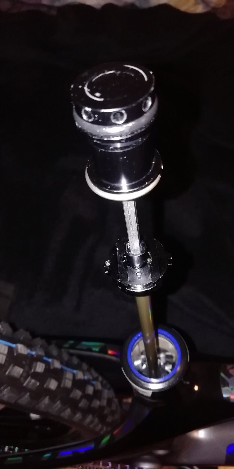

Habe die NGS2. Habe gehört man kann die Stütze rausnehmen und innen was drehen damit mehr Hub geht. Dort ist aber nichts. Jetzt will ich das wieder zusammenstecken und der obere Teil wo ich verriegle schaut nicht weit genug raus..
Ich würde mal die passende Einbauanleitung von der 8pins Homepage runterladen. Da ist alles bis ins letzte Detail erklärt.
Bei der NGS1 kann man Hubreduzierung über Spacer am Kartuschenkopf einbauen, das bringt für dein Problem aber nichts. Die NGS2 wird ja nicht abgesägt.
Habe ich. Aber iwas klappt nicht. Auf den ganzen Bildern ist auf dem Kolben innen nur das Teil zur Verriegelung zusehen. Bei mir ist aber noch der Inbus mit Stift zum drehen dran. Dachte das muss eigl in der Stütze sitzen.
Das scheint ein Ausbaufehler zu sein. Das erklärt auch warum das alles bei dir nicht funktioniert. Das Teil muss wieder in die Stütze. Da würde ich 8pins kontaktieren, bzw. dein Händler (die haben i.d.R. aber keine Ahnung von solchen Stützen). Hast du noch Garantie?
Heute war kein guter Tag aber war kein Ausbaufehler. Die Inbusstange zum Verstellen war mit Gewalt in dem Kolben. Hab es rausbekommen und die Kanten vom Inbus wieder gerichtet. Alles eingebaut und läuft. War wohl jemand von dennen der die Stützen an die Ghost Rahmen baut 😑
Übrigens war die Stütze jetzt auf max Tiefe und konnte nochmal die 180° Drehung machen. Mir fehlen aber noch ein paar cm. Dachte bei XS Rahmen ist es so gearbeitet das auch 1,60m Fahrer die passende Position haben und die Stütze so gebaut wurde. Habe mein Scott Spark Rc deswegen hergegeben 😑

Habe mit dem netten Herrn von Eightpins gesprochen. Das ist nur eine Hülse die blockiert das die Stütze weiter ausfährt. Er hat auch gesagt das der Laden der mir den Sattel montiert hat wohl den Kolben mit Inbus überdreht hat. Er schickt mir das Teil für 25€ mit. Blöd ist halt das die Stütue mit Rahmen erst zwei Wochen alt ist. Aber wegen den paar Euro mache ich jetzt kein Stress und das hinundher
Stütze ist wieder drin und passt von der Höhe. Nur bin ich unsicher ob es normal ist. Wenn die Stütze ausfährt und ich mich wieder draufsetzte klackt es kurz damit sie einrastet nach unten. Sprich ich senk sie ab und lass sie hochfahren. Und dann drück ich sie minimal nach unten und es klackt und sie rastet ein.
