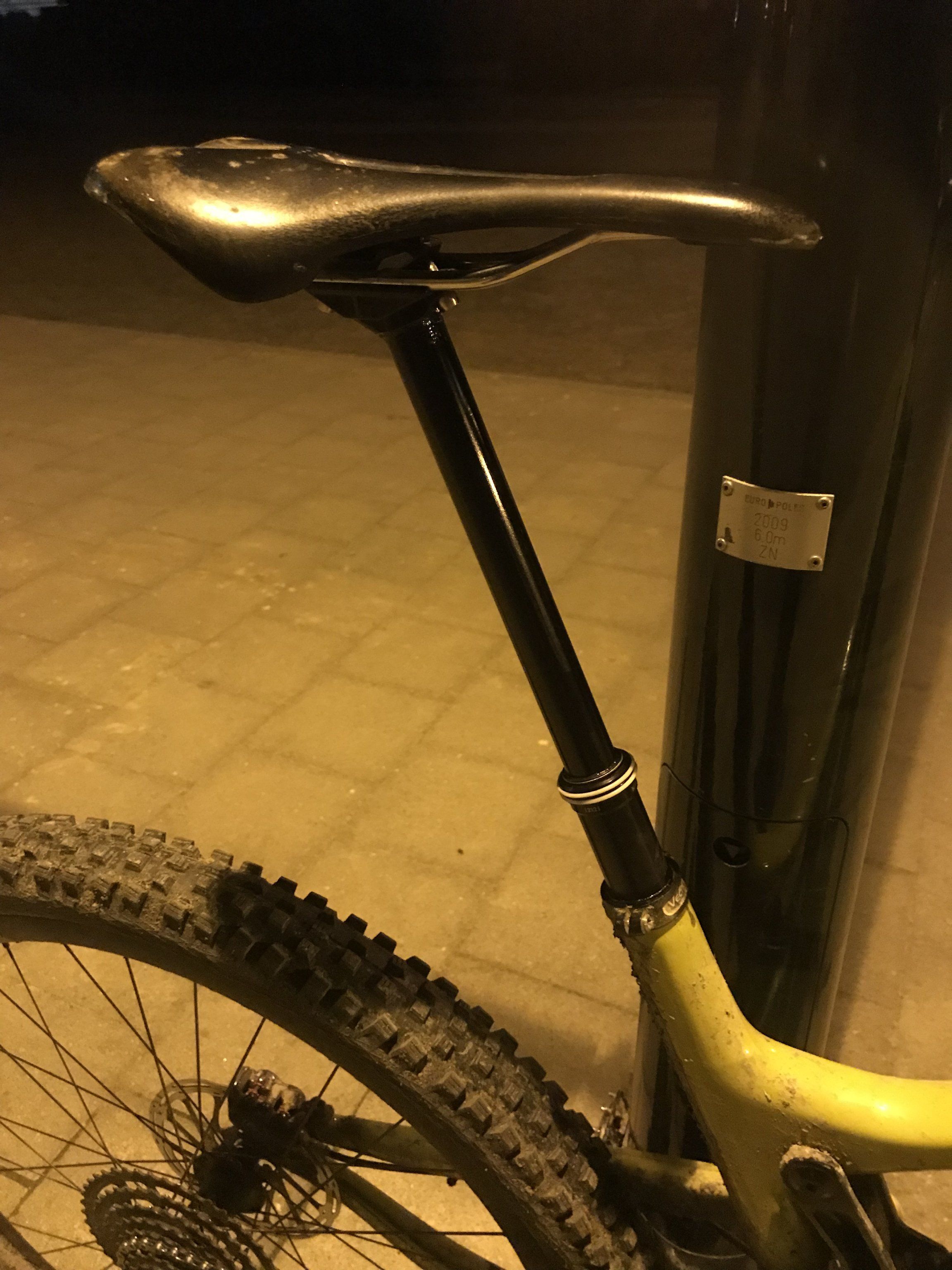

Läuft geschmeidig...gerade gegen Moveloc Serie 0 ausgetauscht...schöne Stütze.
