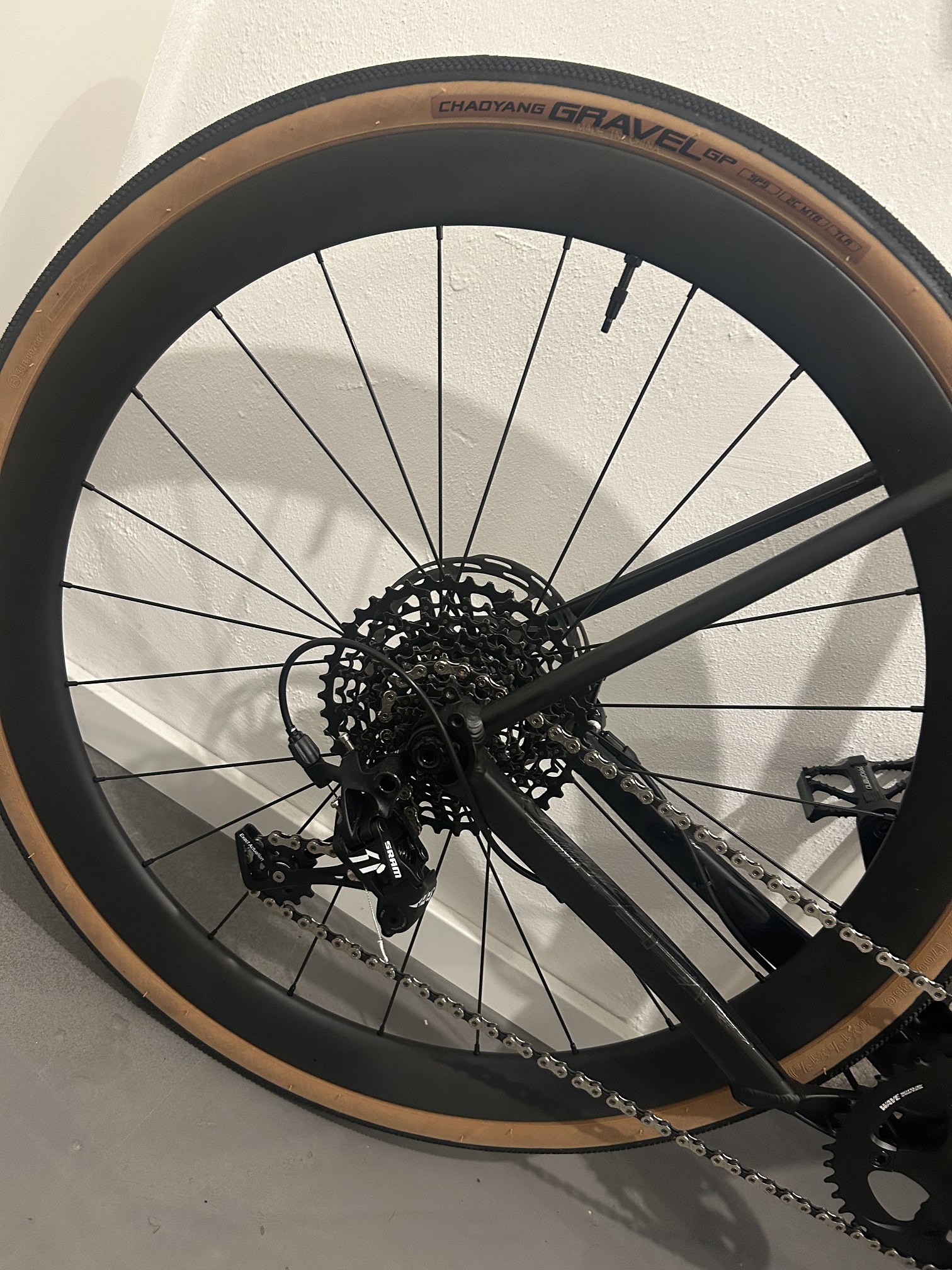

Auf den Fotos wirkt das Rad etwas grünlich, ist das der Aufnahme geschuldet? Ich dachte es wäre matt schwarz.
Ist der Aufnahme geschuldet... der Rahmen ist komplett matt schwarz (ich würde sagen identisch zur Gabel) mit glänzend schwarzen Applikationen ("Kontrastmuster" an der Kettenstrebe und Schriftzüge)
Hier mal bei Kunstlicht im Vergleich zum schwarzen Apex Schaltwerk und den UD matte Felgen
