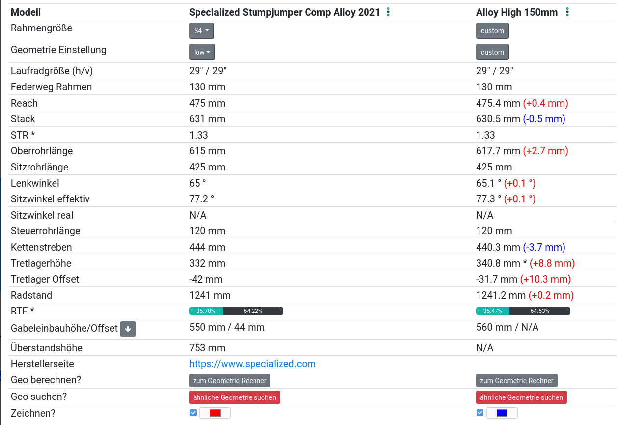

Meine Überlegung ist, eine steifere Gabel mit 150mm Federweg einzubauen. Wenn ich mit dem Ergebnis im Stumpi nicht zufrieden bin, sollte die Gabel auch noch für ein potenzielles neues AM-Fully (z.B. Hugene oder Glen) funktionieren.
Potenziell interessante Kandidaten sind vermutlich RS Lyrik, RS Pike und Fox 36. Habt ihr noch andere Vorschläge? Wie verhalten die Gabeln sich zueinander? Die Lyrik ist vermutlich steifer als die Pike. Wo ordnet sich die 36er da ein?
Bei Kartuschen und unterschiedlichen Ausstattungen kenne ich mich eher schlecht aus. Da bin ich für Hilfe dankbar, was sich lohnt und was nicht.
Die Gabel würde ich tendenziell gebraucht kaufen wollen. Gerade die Fox ist mir neu zu teuer. Bei Pike und Lyrik könnte ich mir das aber noch vorstellen.
Kann man die genannten Gabeln mit einem Airshaft mehr oder weniger beliebig traveln? D.h. könnte ich auch eine 160mm Gabel kaufen und dann einen anderen Airshaft für 150mm? Das würde die Auswahl erweitern.

Vor ca. einem Jahr habe ich mir eine Pike Ultimate verbaut. Ich fahre sie mit einem 140mm Airshaft und könnte glücklicher kaum sein. Die Gewichtsersparnis, die zugewonnnene Steifigkeit und das bessere Ansprechberhalten sind deutlich spürbar. Ausserdem kostet sie vergleichsweise wenig und es gibt Ersatzteile etc. leichter verfügbar.
Lyrik Ultimate habe ich bei mir mit 150mm am laufen ohne Probleme. Flip Chip steht weiter auf low, allerdings mit kürzerem Vorbau und ganz unten verbaut. Damit steigt bei mir nichts mehr auch an steilen Anstiegen. Runter ist die RS merklich steifer und bietet mehr Widerstand bei guter Dämpfung, wo mir die Fox recht schnell tief durchgesackt ist. Aktuelles Profil, was ich fahre sind allerdings nur bis dunkelblau... ist aber auch noch Federweg übrig ;)
Danke für die Einschätzung! Flip Chip auf Low kommt bei mir mit der längeren Gabel nicht in Frage. Da wird der Reach zu kurz. Mit dem Flip Chip auf High sollte das aber recht gut passen:

Ich verstehe nicht was du dir daraus versprichst? Der Reach ist keine Größe, die fahrerisch einen Unterschied macht, lediglich dient dies zum Vergleich.
Was ist dir da denn zu kurz? Steh- oder Sitzposition? Einen längeren Vorbau aber schließt du vehement aus. Ich erkenne da keinen roten Faden und das ergibt mit den bisherigen Infos einfach keinen Sinn, wenn nun auch noch eine längere Gabel im Raum steht.
Die sieht interessant aus. Ist sie denn trotz der 34mm Standrohre steifer als die 34er Rhythm? Kann man die auch mit 150mm fahren, oder ist da eher 140mm sinnvoll?
Das habe ich dir schon beantwortet. Es gab mal eine Boxxer mit 32mm Standrohren. Zahlen magst du, oder? :D
Apropos, die Boost Auron ist ne 35er.
Ein paar Features wie z.b. die buttercups machen zumindest mmn in der theorie Sinn.
Hauste dir ein Elastomer unten ins Tauchrohr und du wirst ein ähnliches Resultat erzielen. :D
Ich verspreche mir, dass die Steh- und Sitzposition genau so ist wie jetzt auch. Ich hatte mit der Lenkerposition recht viel experimentiert und bin ziemlich zufrieden wie es jetzt ist. Durch die länger Gabel ändert sich natürlich nichts an den Verhältnissen, aber im Stehen wäre dann - zumindest auf dem Papier und in der Waagerechten - der Lenker näher dran. Aus Interesse würde ich das natürlich trotzdem einmal testen. Vielleicht ist es gar nicht so schlecht/anders wie ich denke.
Da bin ich vielleicht zu sehr von ein paar Meinungen hier im Forum beeinflusst, die behaupten, dass alles über 50mm bei einem aktuellen Trailbike unfahrbar wäre ;) Falls alle anderen Option mit nicht taugen, wäre das dennoch einen Versuch wert.
Welche Infos fehlen dir? Es steht keine längere Gabel im Raum sondern eine steifere Gabel. Das sie bei 150mm Federweg auch länger wird ist ein ungewollter Nebeneffekt. Eine 140mm Gabel würde ich aber auch nicht kategorisch ausschließen (s.o.).
Ich kann das nur mit dem Vergleich was ich schon gefahren bin. Und die 34er Rhythm ist mit 140mm schon wacklig. Mit 150mm wird das sicher nicht besser werden. Deswegen meine Frage wie das bei der anderen Gabel aussieht.
Meine Erfahrung sagt, daß man das die ersten 5min merkt, danach ist die Änderung verinnerlicht, letztendlich geht es nur um wenige Millimeter. Ich empfinde mit dem kurzen Vorbau die Lenkung als angenehmer weil direkter, Grund für den Umbau war aber mit der 150mm Gabel vor allem auch: Spieltrieb und ausprobieren und steigen bei Steilauffahrten vermeiden. Die 10mm mehr Federweg hab ich schon gemerkt als der Lenker noch mit gleicher Anzahl von Spacern unterfüttert war. Lenker näher dran, tiefer runter läuft für mich ok.
Kann ich ja einfach alles mal ausprobieren. Wobei man 5mm Unterschied meiner Meinung nach schon merkt.
Das war auch meine Überlegung. Aber einen längeren Vorbau würde ich zur Not auch testen, falls der Rest nicht passen sollte.
Genau, das ist auch meine Überlegung.
Ist der Lenker näher dran da nicht eher kontraproduktiv, weil er eh näher ran kommt? Aber tiefer runter ist ja einfach. Habe noch 3 Spacer drunter.
Oben Unten
