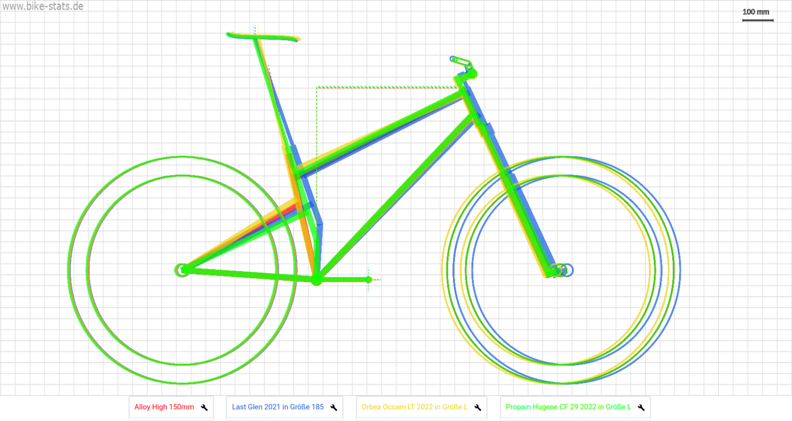

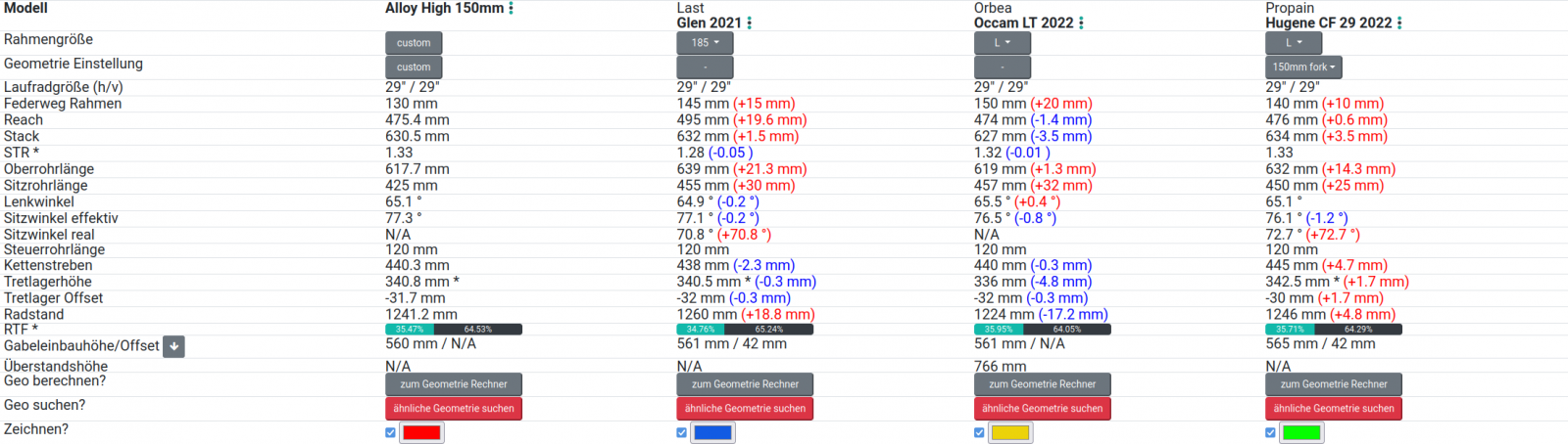

Aktuell gefällt es mir aber ziemlich gut. Daher denke ich, dass das mit dem Flip Chip auf High auch gut passen würde. Das Tretlager kommt dadurch zwar höher, aber da das Stumpi ohnehin ein sehr tiefes Tretlager hat, ist anschließend die Geo ziemlich ähnlich zu anderen AM Bikes mit 150mm Gabel:
Screenshot from 2022-08-02 10-57-29.pngScreenshot from 2022-08-02 10-57-32.png
Soweit ist das aber erst einmal die Theorie. Das kann ich dann alles in der Praxis ausprobieren :)
Joa, sieht doch alles ziemlich gleich aus in meinen Augen, lediglich das Glen ist was länger. Wenns Dir darauf ankommt, nimmst halt einfach einen längeren Offset.
Die Länge des Glen wäre eher für den Reach interessant als beim Radstand. D.h. für das Stumpi würde ich bei 44mm Offset bleiben.
Apropos Offset: Die RS Gabeln gibt es ja teilweise nur mit 42mm und 51mm Offset. Was nimmt man da eher, wenn eigentlich 44mm vorgesehen sind?
